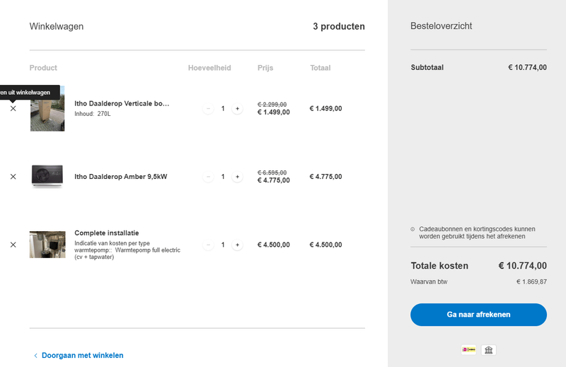

Als je kijkt bij WarmtepompOnline.com zou je voor 8199 klaar kunnen zijn na subsidie. (-2575€)
Gebruikte boiler met garantie, warmtepomp waarschijnlijk iets overkill, zou misschien nog naar de 6,5 kW kunnen. Installatie op locatie. Ketel nadat alles werkt op MP voor een goed bedrag en je bent er.
Heb zelf een panasonic warmtepomp bij WarmtepompOnline.com vandaan, installatie niet via hun gedaan maar verder was alles keurig in orde. Zelf een woning uit 1973, denk slechter geïsoleerd dan bij jullie, beneden grotendeels vloerverwarming maar ook nog 2 radiatoren, boven 5 radiatoren en alles afgelopen winter heerlijk op temperatuur kunnen houden.
* * Radiatoren boven worden beperkt gebruikt (vooral in winter, enkele uren per dag i.v.m. kinderen)
-> die laat ik dus mee draaien, het gaat om lage temperatuur met een max van 40 graden bij ons. haalt net die kou er uit maar maakt het niet ondragelijk.
Afbeeldingslocatie: https://tweakers.net/i/l1YGUl0v7CKT-VSD9Fk437fOtG0=/800x/filters:strip_exif()/f/image/PDMdqq4DjJnhWos7rCNqbsps.png?f=fotoalbum_large
