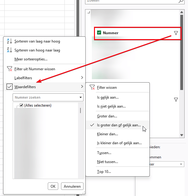

Het heeft bij mij ook even geduurd maar ik heb het nu anders opgelost. De filtering op de uren bleek gedaan te worden per persoon waardoor zodra er iemand tegen gekomen werd waarbij de uren onder mijn ingestelde waarde lagen dan werd die hele regel weg gelaten. Door de filtering nu op de issuelijst te doen kan ik wel een waarde filter meegeven op de som_van_uren (Eindtotaal). Daardoor werkt mijn filter zoals ik wil.
Het hele filter Uren heb ik hierdoor weggelaten (aangezien die filtering nu op een ander punt zit) en ik krijg te zien wat ik zelf verwacht te zien.
De plek waar ik mijn filtering nu toe pas en die doet wat ik wil:
Afbeeldingslocatie: https://tweakers.net/i/OmtkE5dJEDKGgZgmLba99t0VK_0=/fit-in/4000x4000/filters:no_upscale():strip_exif()/f/image/Z7WRXeMW4zVBB6rGHpVUXiYT.png?f=user_large
Hiermee blijft mijn filtering ook werken als er meer of minder issues zijn
