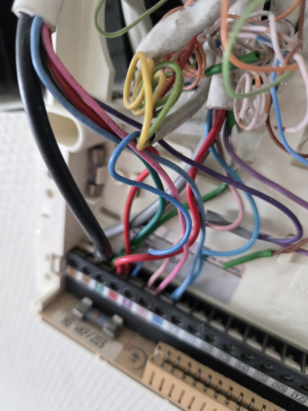

Mijn vraag is of iemand een vervangend model kent voor de intercom client BTP system 200
Toelichting:
Mijn intercom client (BPT system 200) in mijn nieuwe appartement is kapot. Ik ben op zoek naar een vervanging. Tot dusver ben ik alleen "Came AGT V200" is directe vervanger tegengekomen, maar die is niet te vinden.
Het probleem is dat het BPT-model uit 1997 stamt. Ook in de andere appartemeten wordt het nog gebruikt. Sterker nog, de apparaten zijn in serie geschakeld: als ik die van mij er tussenuit haal, doen de systemen in de bovenliggende appartementen het ook niet meer.
Mijn huidige systeem heeft een nogal ingewikkelde bedrading (zie foto). Het nieuwe model zou dan ook dezelfde bedrading moeten hebben, vermoed ik.
Alvast dank voor jullie hulp.
Maurice
Afbeeldingslocatie: https://tweakers.net/i/hiqSRp-D6yi2Wgnzl69ENWknszM=/x800/filters:strip_icc():strip_exif()/f/image/lE9UUPtLJsnE6fa6p2WAhJLD.jpg?f=fotoalbum_large

Hey maurice, wat grappig dat ik jou vraag tegen kom.
Wij gebruiken veelvoud de intercom van CAME als vervanging.
Ik kan is na vraag doen voor je als je wilt of deze ook voor de losse verkoop is.
Deze maakt gebruik van de COAX video aansluiting.
De CAME v200 is het aansluit blok 1 op 1 het zelfde. als je de nummer 1 tot ik meen 7 1 op 1 over zet werkt het direct weer

Dank voor je reactie. Als je die navraag zou willen doen graag. Wat betreft de coax-aansluiting, die is bij het huidige systeem niet aanwezig. Zou dit betekenen dat er geen video is? Video is voor mij niet noodzakelijk, overigens.

de zwarte kabel is vermoedelijk de afgaande coax, en de grijze de aankomende.
Ik zal maadag ff overleggen
