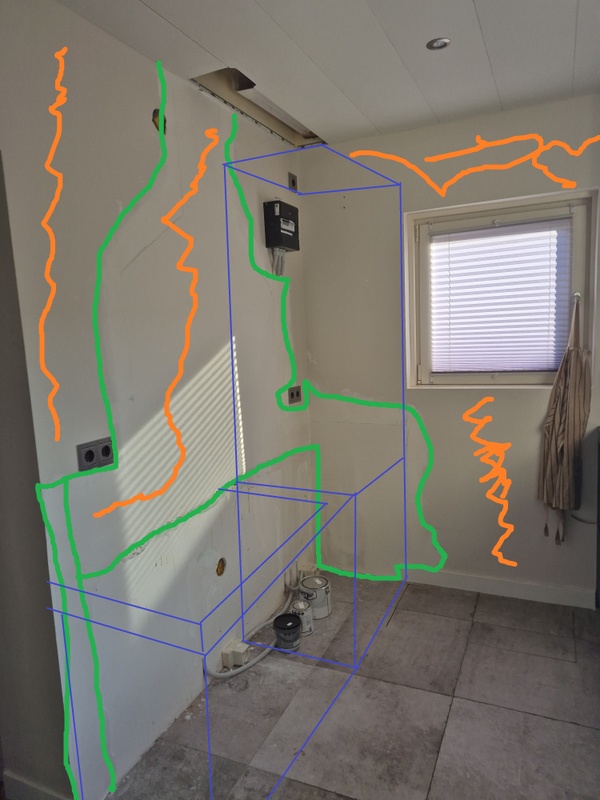

Beste tweakers,
Momenteel bezig met een kleine keukenrenovatie en ik ben nu zover om de laatste stap te zetten, voordat de plaatsing gaat plaatsvinden.
Situatie is als volgt
Afbeeldingslocatie: https://tweakers.net/i/vw0USO3USfQesZaT1Xrd_2N4oIM=/x800/filters:strip_icc():strip_exif()/f/image/yYjL1O5FHGwsj7rfFsXuxzS6.jpg?f=fotoalbum_large
Het groene is het stuk dat gestuckt is. Het blauwe is het keukenblok en het oranje is de plek wat ik opnieuw wil gaan schilderen om hiermee te hopen dat er weinig kleurverschil te zien is.
Ik ga dit doen met dezelfde verf die er al opzit (zit er al een jaar op). Had de verfcode, dus dat was makkelijk. Het is een matte verf. Wat zouden jullie doen qua schilderen?
Als het stuckwerk helemaal gedroogd is zat ik eraan te denken om voorstrijk te doen daar? En op de plekken waar het schilderwerk nog te zien is, eerst over te schilderen met een primer? Maar moet ik dan ook nog primer doen over de voorstrijk om het qua kleuren zo egaal mogelijk te krijgen?
Of zijn er betere manieren?
Ik ben geen ervaren schilderen, dus misschien is mijn idee helemaal niet goed hoor, Maar daarom zit ik natuurlijk ook hier.
Alvast bedankt mede tweakers

Het nieuw gestucte deel zul je in de voorstrijk moeten zetten. Daarna zou ik de hele muur (links) in de kleur zetten.
De muur onder je raam zou je dan ook mee kunnen nemen (groene deel ook voorstrijk).
Het deel boven je raam zou je niet hoeven doen.

Simpel, alles lekker eerst in de grondverf,primer zetten (diepgrond bijv.)
Of een primer al op kleur, dan een latex aanbrengen die geschikt is voor keukens zodat je het kan schoonmaken. Dus alles een nieuwe laag geven, nu kan je erbij. En doe dit voordat de keuken is geplaatst.

Ik verwacht kleurverschil, omdat er een gedeelte opnieuw gestuct is. En als ik daar een voorstrijk overheen doe en daar dan ga verven, dan heeft het een andere ondergrond dan de rest van de muur dat al geverfd was en waar ik dan ook nog een keer overheen ga? Tenminste zo dacht ik.

Ik zou gewoon alles opnieuw schilderen. Qua kosten en moeite is het amper meer.

Het is toch praktisch geen extra moeite om het groene deel ook mee te nemen?
En tja, verf voor op de muur zal doorgaans ietwat verkleuren over tijd. Dezelfde kleurcode van een andere batch zal al kleurverschil kunnen opleveren, dezelfde kleurcode vergelijken met verf die al een jaar op de muur zit zal bijna zeker kleurverschil opleveren. Ik zou gewoon alles opnieuw meenemen of het kleurverschil accepteren. Misschien de 'autotechniek' gebruiken om de overgang wat "uit te waaieren"...

Ja de verf heb ik al. Alleen ik vraag mij af hoe het eruit gaat zien als ik het volgende doe
Stuckwerk - Voorstrijk - Schilderen
Het al geverfde deel - Schilderen
Moet ik het volgende nog doen om geen kleurverschil te hebben?
Stuckwerk - Voorstrijk - primer - Schilderen
Het al geverfde deel - - primer - Schilderen

Het gedeelte dat gestuct is: hebben ze daar veel cm stuckwerk op gezet? Als dit namelijk het geval is dan moet je de gehele muur nog een keer met voorstrijk schilderen om vervolgende de hele muur met muurverf te schilderen (als je slim bent koop je voorstrijk al in de kleur van je muurverf).
Is het stuckwerk met een dunne laag opgebracht (en is de muur alleen maar bijgewerkt) dan volstaat om het 2 keer te schilderen met goede muurverf.

er zit nu al weinig kleurverschil tussen het gestucte deel en het reeds geverfde deel. met een goede dekkende verf (nadat het gestucte deel met voorstrijk is behandeld) zal je dit verschil niet zien als je alle muren verft, ik zou niet alleen het gestucte deel verven.
ik zou zoals je al grotendeels beschreven had het op de volgende manier doen.
Stucwerk - Voorstrijk - Drogen- Schilderen
Het al geverfde deel - Ontvetten/Schoonmaken - Drogen - Schilderen

Gewoon beide muurtjes volledig primeren en volledig verven. Het is zo weinig oppervlak, dat je het makkelijk met een kleine pot kunt doen. En qua werk is het afplakken en voorbereiden het meeste werk. Echt onzinnig om ergens een stukje dan níet mee te pakken.
Juist als je stukjes gaat overslaan, of het gestucte deel apart gaat behandelen, ontstaat er een kans op kleurverschil :)

Ja sorry, sowieso eerst de stuc voorstrijken. Daarna alles primeren en verven. Je zou als primer prima wat van je normale verf (licht) kunnen verdunnen, of gewoon 2 lagen vol verf eroverheen. Dan ga je 1) echt geen kleurverschillen zien en 2) heel veel plezier van hebben als je voor schrobvaste/afneembare verf kiest :)
