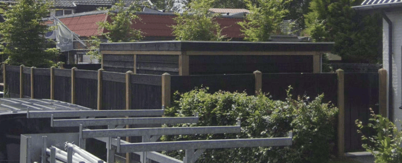

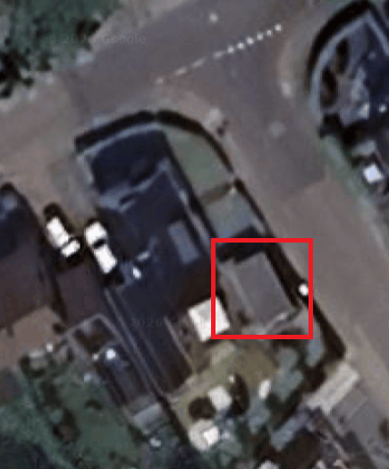

Wij zijn vorig jaar naar ons huidige huis verhuist. Er zit nog asbest dakbeschot op wat we op termijn willen vervangen (maar eerst iets met budget). Waardoor we geen zonnepalen op ons eigen dak kunnen plaatsen.
Maar er zit wel een overkapping bij.
Foto's
Afbeeldingslocatie: https://tweakers.net/i/b6-VTF8iKqK_SPhsSlqKM29hpuI=/800x/filters:strip_exif()/f/image/vdObFVjjCLTXmqsE059jNHJr.png?f=fotoalbum_large
Afbeeldingslocatie: https://tweakers.net/i/7rC9_5b_nvF6fohzHkS1CM6JutQ=/fit-in/4000x4000/filters:no_upscale():strip_exif()/f/image/BtjB3t5KhW3Pxh5j1FekFetN.png?f=user_large
Beschikbare (dak)ruimte
De overkapping is ongeveer 5 bij 3.2 meter. Verder kijkt ie bijna naar het zuiden, dus heb je nog de optie voor O/W opstelling en/of een zuid opstelling. Mijn gevoel zegt dat O/W wel iets minder oplevert maar wel prettig is met hele dag.
Schaduw
Geen,
Jaarverbruik
6KWh
Huidige elektriciteitsaansluiting
3 fase
Budget en doel
Budget het liefst zo laag mogelijk natuurlijk, maar gebruiken veel elektra (auto en airco). De auto is van de zaak dus daar krijg ik de KWH prijs waar we ons contract op baseren.
Het doel is om de energierekening wat lager te krijgen.
Wie gaat het project uitvoeren
Ik denk dat we dit zelf willen uitvoeren. de overkapping kan je prima op komen en een kabel trekken door de grond moet lukken, en een bevriende elektricien de meterkast laten fixen.
Bijhouden van data
Reeds verkregen offertes
Regio
Midden (Voorthuizen)
Concrete vraag is wat is de beste opzet voor bovenstaande? O/W of raden jullie Zuid aan?
En ik zit me te verdiepen in micro omvormers vs een normale omvormer, maar zie niet direct in welke van de 2 het beste is voor deze situatie.

5x3,20 is niet heel erg groot. met 3 panelen op zuid ben je er wel ongeveer qua ruimte als je standaard montagemateriaal neemt.
ga je oost west dan is 4 nog wel te doen.
[ Voor 15% gewijzigd door No Hands op 19-03-2026 10:24 ]
  • hfolkers
  • Laatst online: 22-10 10:23
ik denk zo groot mogelijke panelen, dan moet je er vier naast elkaar kwijt kunnen op een simpele string omvormer op 1 fase.
Prima zelf aan te leggen voor niet al te veel geld.

4 van deze hele grote joekels: https://www.groene-energi...as-glas-grootformaat.html
In O-W.
Kan mooi op https://www.groene-energi...s6-gr1p-dt-dc-switch.html
Die heeft 2 trackers en MPPT heeft nog net wat schaduwbeheerruimte, zelfs met slechts 2 panelen per ingang.
2,4kWp O-W levert echt meer op dan 3 op zuid.
