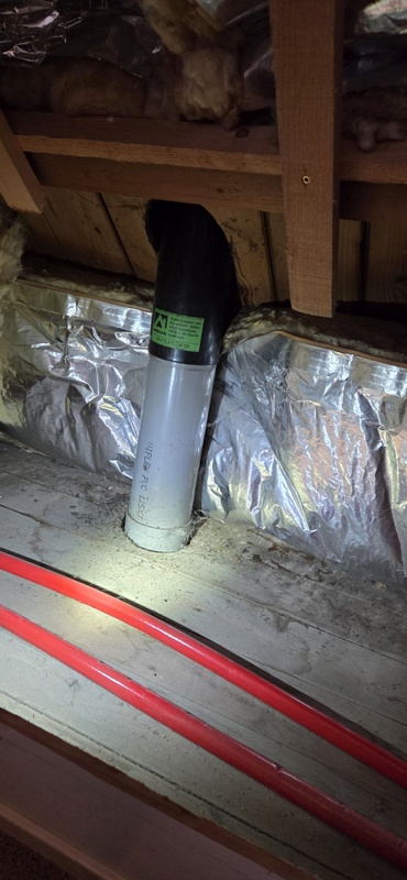

Is de aansluiting van de ventilatie buis naar het dak de reden van een condensatie probleem?
Situatie
In ons jaren 30 huis werden we recent verrast dat we tijdens schoonmaak werkzaamheden door het gips plafond heen drukte en een klein gat ontstond.
Afbeeldingslocatie: https://tweakers.net/i/TuD_QLORaoHZSQZzoxKzQJ1ikf8=/x800/filters:strip_icc():strip_exif()/f/image/CXaybQIsSasDwy4qON1RA6e1.jpg?f=fotoalbum_large
Na verdere inspectie bleek dat er condens water uit/langs de ventilatie buis in het plafond drupte. En vermoedelijk een deel van het gips plafond heeft "doorgedrupt"
Afbeeldingslocatie: https://tweakers.net/i/k-r5F92xavqEU3RHmUeN9DSFYAY=/x800/filters:strip_icc():strip_exif()/f/image/jUOq5UCT50RUoksKYSNoMl1A.jpg?f=fotoalbum_large
De ventilatie in de badkamer is minstens 15 jaar geleden aangelegd voordat wij er woonde. Deze loopt vanuit een ventiel boven de deur van de douche cel, via een 125mm PVC pijp van 2-2.5m horizontaal boven een gips plafond en dan met een haakse bocht verticaal (ong 1 meter) naar boven en via een dakdoorvoer naar buiten
Afbeeldingslocatie: https://tweakers.net/i/K129VVPDl7XS2l88r6HQJOflPVk=/x800/filters:strip_icc():strip_exif()/f/image/AmeqNETVIXrbBOPd8V69fsK0.jpg?f=fotoalbum_large
Om de ventilatie te verbeteren en de problemen proberen op te lossen hebben we de volgende maatregelen genomen:
1. Buis ventilator met voldoende afzuiging in de buis geplaatst
2. 90 graden bocht vervangen door 2x 45 graden stukken voor een betere luchtstroming
3. Bovenste deel van de buis geisoleerd (zie middelste foto hieronder)
4. Dak geisoleerd
Afbeeldingslocatie: https://tweakers.net/i/nlfiXtOHpfAfhwKLos24vZeAaSw=/232x232/filters:strip_icc():strip_exif()/f/image/NQupdga5qYIzcX8X7GFnVflT.jpg?f=fotoalbum_tileAfbeeldingslocatie: https://tweakers.net/i/fO6WVY3mGM2yp1Lb_5Y9elLKqU0=/232x232/filters:strip_icc():strip_exif()/f/image/LpCMcfeIjJsLT9gZhY6tBqw2.jpg?f=fotoalbum_tileAfbeeldingslocatie: https://tweakers.net/i/cQ0irSm8dLTA8vI4q-RUEHCrMIo=/232x232/filters:strip_icc():strip_exif()/f/image/mu5Bq1VwUKmTzWsMIKM0ztpR.jpg?f=fotoalbum_tile
Note: De zichtbare kabels + stopcontacten zijn voor een 2 tal trafo's die voor de verlichting gebruikt worden. Ook ligt er nog een rood/zwart tweeling snoer die ooit voor audio gebruikt is vermoeden we
Resultaat:
1. De ventilatie in de badkamer is erg verbeterd (geen beslagen spiegel meer etc)
2. Wanneer er lang gedouched wordt druppelt er nog steeds vocht langs de buitenkant van de buis
Vragen
Hoe is dit probleem op te lossen?
1. De verticale buis zit in de dakdoorvoer geschoven (en met een klem gefixeerd aan de zolder vloer), maar schuift binnenin de dakdoorvoer, dus geen rubber o.i.d., is dat gebruikelijk ?
2. Hoe ver moet de verticale buis in de dakdoorvoer geschoven worden ? Zit nu zo'n 1/2 tot 2/3 in de dakdoorvoer buis
3. Hebben we de juiste soort dak doorvoer ?
4. Is er een ander probleem ?

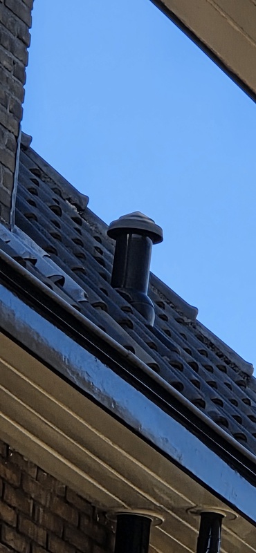

Kun je een foto maken van de dakdoorvoer buiten?
Het is volgens mij een Ubbink Multivent Basis dakdoorvoer 131. Die zijn in principe prima en zouden condens prima buiten moeten afvoeren.
Maar als de aansluiting op het dak niet juist is geregeld krijg je alsnog problemen dat je te koude lucht naar binnen trekt en condenseert de warme pijp tegen de koude vochtige buitenlucht.
Je zou ook buisisolatie kunnen toepassen, maar het is beter om de oorzaak van de binnenkomende koude lucht weg te nemen.

Ik heb toevallig recent wat fotos gemaakt. Hier is de ventilatie afvoer rechts naast de crosshair te zien. Deze is gemaakt terwijl de douche in gebruik was. Was er een specifieke foto die je de gewensde informatie kan bieden?
