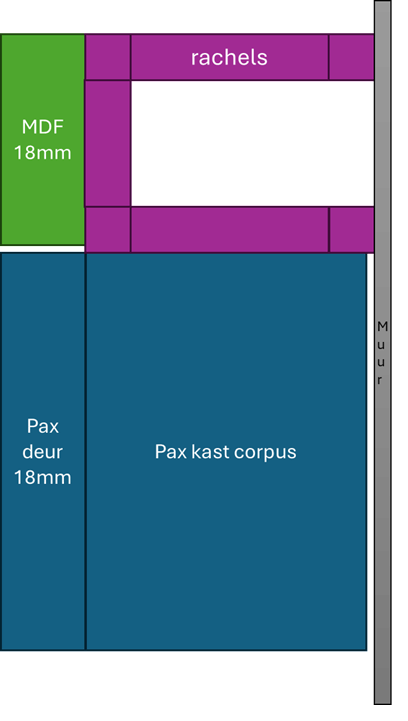

Afbeeldingslocatie: https://tweakers.net/i/j-b8L8NpLGZamYVQEi8lT491RFA=/fit-in/4000x4000/filters:no_upscale():strip_exif()/f/image/Nyfu4HDrh5pNNqXtnIn8QOn6.png?f=user_large
Ik wil namelijk een Pax kast van de Ikea gaan inbouwen en in het (zelfbouw) paneel erboven een ventiel aanbrengen. Wanneer ik de deur open doe, kijk ik dus tegen die kopse kan aan, aan de onderzijde van dat paneel.. Dat krijg ik met gips ook nooit netjes toch?
