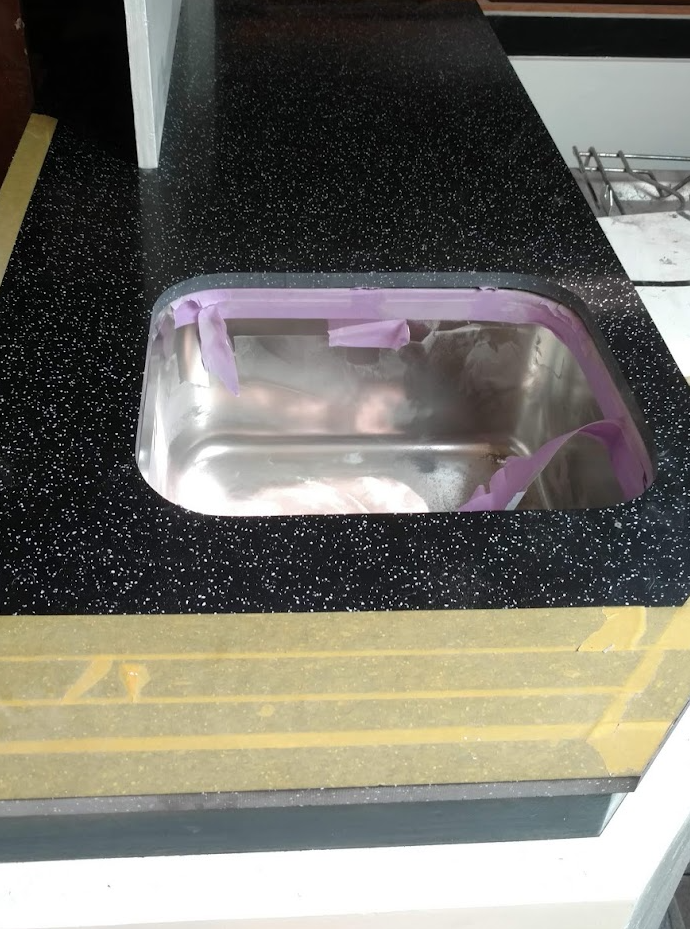

Is die marmer-look van dat ikea ding een eis of een voorbeeld?
Ik ben hou zelf meer van een homogeen materiaal. Op mijn bootje heb ik zoiets van Corian gemaakt (merknaam, kan ook solid surface of hi-macs zijn). Daar kan je gerust in zagen, frezen etc. zonder dat je bang hoeft te zijn dat het niet meer tegen water kan. In vele prints / kleuren te krijgen. Dat spul is vrij prijzig maar ook regelmatig stukjes op marktplaats te vinden. Of je daar iets vind ligt ook aan hoe specifiek je smaak is voor het uiterlijk.
Afbeeldingslocatie: https://tweakers.net/fotoalbum/image/EVZsnbnAXPKsKUu4PPPz3JU3.png
