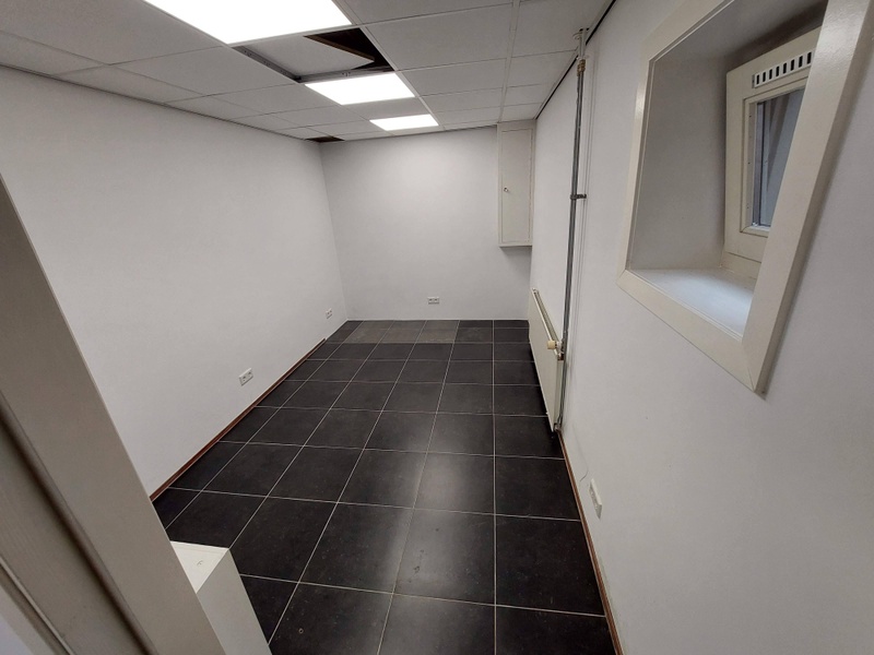

Het gaat om een bijgebouw met een kelder (ca. 28m2) en een begane grond (ca. 12m2).
Kelder: L-vormig, verdeeld in 3 ruimtes . Hoogte 2,60m. Voorzien van een verlaagd systeemplafond met ca. 20cm vrije ruimte erboven.
Begane Grond: drie ruimtes (Kantoor, badkamer, keuken en technische ruimte) met schuine wanden.
Huidige staat: Verwarmd via radiatoren op een gas-CV. Er is een open ventilatiedoorvoer (Ø350mm) die van de kelder naar het bovengelegen terras loopt.
Probleem:
Vocht trekt bij langdurige zware regenval via de kimnaad en door verkeerd afschot van de tuin de muren in. Gevolg: hoge luchtvochtigheid en schimmel. Grondwater zit diep, dus het is echt regenwater-infiltratie.

Tekeningen & Foto's:
Hieronder de plattegronden en de situatie ter plekke.
Afbeeldingslocatie: https://tweakers.net/i/i_CO3r5rBDj4t5oLYbP6HT0IXf4=/800x/filters:strip_icc():strip_exif()/f/image/FJTAKMFgsHa6DXBLXEgwyhVX.jpg?f=fotoalbum_large
Afbeeldingslocatie: https://tweakers.net/i/K9rG_qBY9ggNVGOL7QVLKqMNtBM=/800x/filters:strip_icc():strip_exif()/f/image/UHxziM1UlVOvowQFnN5ItxWC.jpg?f=fotoalbum_large
Afbeeldingslocatie: https://tweakers.net/i/1RAXFCzqVhnneE4INiHpVSoHNv8=/800x/filters:strip_exif()/f/image/osYvxPnqjgThD9PTIMcVN8tD.png?f=fotoalbum_large
