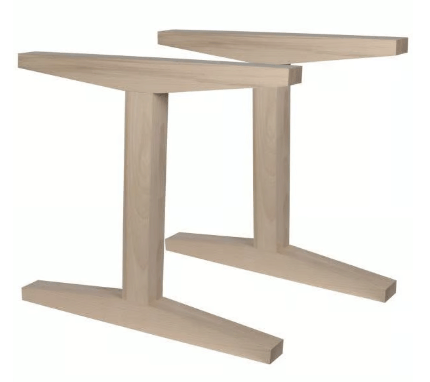

Als het een vaste tafel wordt, dan ook gewoon een vaste voet. Hier heb je met deze maten echt een enorme hefboom. Al is het maar om het gewicht op te vangen van iemand die een keer struikelt en houvast zoekt aan de hoek van de tafel.
Ipv de genoemde omgekeerde T zou je eigenlijk gewoon moeten kijken naar een I poot.
Afbeeldingslocatie: https://tweakers.net/i/bIyt9j8uEn6rKBpQgjr6yG-9z-Q=/fit-in/4000x4000/filters:no_upscale():strip_exif()/f/image/HDxOm7bJIeKiVAsEVKNLGnqs.png?f=user_large
[ Voor 35% gewijzigd door Qwerty-273 op 18-03-2026 08:39 ]

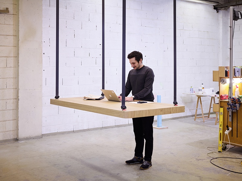

Ophangen aan het plafond?
Afbeeldingslocatie: https://tweakers.net/i/6dehnuXIu7qseAQJygBFR0IcJRI=/800x/filters:strip_icc():strip_exif()/f/image/XPdNqJkrzAwPBkn7tlKLAxRX.jpg?f=fotoalbum_large
  • Oon
  • Registratie: Juni 2019
Oon
Dit is wat ik ook dacht bij de topic titel, zou evt zelfs met kabels kunnen zodat je 'm kunt laten zakken wanneer hij nodig is :+
Zoiets als dit, maar dan zou ik voor een net wat minder bulky oplossing gaan en zorgen dat de kabels ook schuin in alle richtingen gaan ivm stevigheid.

Oon schreef op woensdag 18 maart 2026 @ 09:20:
Ik dacht dit ook toen ik de titel las.Iets met touwtjes/kabels gaat volgens mij niet werken voor een eettafel. Een tafel die aan kabels hangt zal altijd gaan bewegen bij horizontale krachten zoals deze bijvoorbeeld optreden bij het snijden van een stevige biefstuk.

Constructief gezien kan je, als je geen poten op de grond wil, een driehoek onder de tafel met de muur kunnen maken.
Dus vlak tafelblad en dan eronder onder een hoek van 30 graden terug onder naar de wand, dan worden de verticale krachten op de tafel in de wand afgevoerd.
  • kujinshi
  • Registratie: Januari 2023
  • Laatst online: 06-10 11:50
kujinshi
seven heroes
RiDo78 schreef op zaterdag 21 maart 2026 @ 19:39:
Is dat puur onderbuikgevoel of kun je die bewering met berekeningen ondersteunen?
Aan M8 bouten kan je zo honderd kilo ophangen. Zeg dat je een driehoek maakt. Boven zit hij met zeker 4x M8 vast. Aan de onderkant driehoek ook nog 4x M8. De dikte maakt dat de verticale krachten makkelijk opgevangen worden (8x M8 betekent 800kg wel).
Horizontale krachten vang je op door de M8 bouten lengte te geven. Ikzelf kit pluggen in de muur ook nog vast voordat de bout erin geschroefd wordt. Een 80-100mm boutlengte is redelijk de steenmaat. Langer hoeft niet.

Hmm, en een stalen strip of 2 of 3 doortrekken tot plafond, het frame met hoeklijn met en/of kleine driehoek daar aan lassen. Vervolgens afgerond blad er op. De stalen strip wel cosmetisch en esthetisch design maken naar eigen invulling. Krachten worden verdeeld over gehele wand van boven tot onder. Kun je met 4 man tegelijk op tafel zitten.
  • thunder7
  • Laatst online: 17-10 19:42
thunder7
houten vaas/schaal nodig?
Als een strip van zeg 2,5 meter hoog iets wil uithalen in deze situatie, heb je volgens mij geen strip, maar een stalen profiel nodig. Dat gaat aardig richting de maat die anders een poot zou hebben, en is 3x zo lang en veel meer in het zicht.
Een strip kan heel goed op trek belast worden. Zodra een onderdeel op druk belast wordt, heb je een profiel nodig.

En dan nog, een stalen pijp van 2 centimeter dikte, daar kan je al met 10-20 man aan hangen, staal is zeer sterk.

Ik nam aan dat het gezien de opmerking 'krachten worden verdeeld over de gehele wand' ging om een strip aan de wand. Nu lijkt het om een strip van de uitstekende kant van de tafel naar het plafond te gaan? Dat is heel wat anders.
