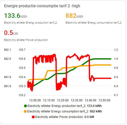

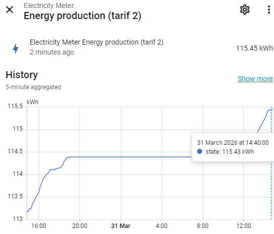

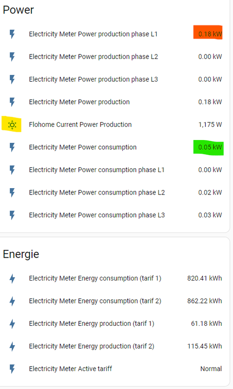

Ik heb sinds kort van Liander een nieuwe meter(moeten) krijgen, vanwege de gprs uitfasering. Ik heb met vorige meter al meer dan 13 jaar zonnepanelen op 1 fase en de interne saldering van vermogen naar energie verbruik/productie van de oude meter ging goed.
Maar bij de nieuw meter heb ik sterke twijfels of die dat wel goed doet. Ik heb al een klacht bij Liander ingedient, maar die doen dat snel van de hand. Nu moet ik t tegendeel gaan bewijzen. Dus wachten op een mooie zonnige dag met avg 1500 productie op fase 1 en airco van 1500W op fase 2 of 3 en dan kijken wat de de energie consumptie/productie doet na 15min>1uur.
Als ik de grafieken nu bekijk heb ik er nog niet veel vertrouwen in....
Afbeeldingslocatie: https://tweakers.net/i/2L71QGpFGeTU-2uBIlr9o2xJxbs=/x800/filters:strip_exif()/f/image/v9ElFjkEaR3x6zrQ4Ld6zWar.png?f=fotoalbum_large
Afbeeldingslocatie: https://tweakers.net/i/AtffkeYxBXvN5J1AoCtlHpQxqCM=/fit-in/4000x4000/filters:no_upscale():strip_exif()/f/image/JtRF6bafrkKe7J21r7ajOIwX.png?f=user_large
Afbeeldingslocatie: https://tweakers.net/i/nn_pgr8xsAC5SfbuVptbFw-hvPE=/fit-in/4000x4000/filters:no_upscale():strip_exif()/f/image/AUB6hkUGh3Bnmg0Cj7HC4iGs.png?f=user_large

Sorry. Het probleem zit m er volgens mij in dat de meter intern dus niet saldeert.
Dus zolang dat niet goed werkt, is het antwoord op de vraag van de topic starter, dat je panelen en batterij op dezelfde fase zou moeten aansluiten als je geen 3 fase omvormers hebt bij 3 fase huis aansluiting.
Met de grafieken probeerde ik dat kracht bij te zetten. Alhoewel een energie vergelijk in plaats power vergelijk natuurlijk nog beter bewijs daarvoor levert.

Toch heeft jouw probleem helemaal niets met dit topic te maken.
Dat was in principe een vraag of de meter totaliseert of niet en dat doen alle meters.
Jij denkt dat de jouwe dat niet doet en dus defect is en liander zegt dat ze daar alleen naar kijken als je dat aan kunt tonen.
Heel ander issue dus.
Wat betreft jouw grafieken.
Die power grafieken hebben er helemaal niets mee te maken, dat zijn momentele waarden.
De meter totaliseert de energie consumption (tarief 1 en tarief 2) minus de energie productie (tarief 1 en tarief 2).
Het totaal van die vier waarden wordt naar Liander gestuurd.
  • floriszz

Ik denk dat ik het bewijs wel kan leveren dat de meter NIET totaliseert!(of niet goed). Ik zou ook anderen aanmoedigen dit te controleren. Want mijn meter is gewoon een bulk configuratie(voor iedreeen hetzelfde die bij Liander zit en waarbij de (3 fase)meter met GPRS module verangen is.
In de grafiek zie je in ROOD de som van de Power terug levering van de 3 fasen. En in geel en groen de Energie meters voor consumptie en productie. Het is duidelijk te zien dat de Power productie NIET onder de 0 komt en toch lopen zowel Energie consumptie als Energie Productie OP.
Afbeeldingslocatie: https://tweakers.net/i/G0T4H9UGeAGplgiSlKQLYIolVYI=/fit-in/4000x4000/filters:no_upscale():strip_exif()/f/image/RhbZ0WeW23qa1hB2DWnE3GN2.png?f=user_large
@floriszz, wat zijn je vervolgstappen?

floriszz schreef op woensdag 8 april 2026 @ 13:55:
Ik zie nergens in je grafieken dat beide telwerken tegelijkertijd oplopen. Wanneer de ene lijn oploopt, is de andere lijn vlak, en andersom.
Dat klopt dus met hoe het hoort, er mag maar 1 telwerk voor energie oplopen op een gegeven moment. En dat lijkt te kloppen met jouw data.
Als je in je grafiek ook even de "Electricity eMeter Power Consumption" erbij zet, kun je beter zien wat er gebeurt.
Je slimme meter registreert namelijk *wel* tegelijkertijd productie en consumptie in vermogen, als je consumeert en produceert op verschillende fases!
Ik zelf heb op dit moment NOM (Nul op de Meter), dus geen enkel energie-telwerk loopt op. Maar ik heb *wel* 130 W consumptie, *en* 130 W productie tegelijkertijd, omdat mijn verbruik en opwek ook op verschillende fases zitten. Dat wordt gewoon weergegeven zoals het is.
Je moet onderscheid maken tussen vermogen (instantaan verbruik/opwek), dat kan op elk moment tegelijkertijd produceren en verbruiken, en energie. De energie-telwerken mogen slechts oplopen als er netto consumptie of productie is.
TL;DR: Je meter lijkt in orde...

@floriszz Je grafiek is wat lastig te zien door de dikke lijnen en het feit dat je ook het vermogen (power) erin hebt staan. Maar ben ik het met @Gameboy eens, volgens mij loopt steeds maar één energie telwerk tegelijk op. Misschien even een beter grafiekje maken zodat je het beter kunt zien. Of anders de datapunten downloaden van de bronsensoren.
Voor vermogen laat de DSMR specificatie wat interpretatie of deze beide tegelijk actief kunnen zijn of niet. Zo zijn er meters die netto het vermogen laten zien (dus één tegelijk >0W) maar ook die gewoon de som van import/export over de fases doen. In laatste geval kunnen er dan twee tegelijk actief zijn. Er zijn meldingen geweest waarbij na een update de meter dit gedrag heeft aangepast.
