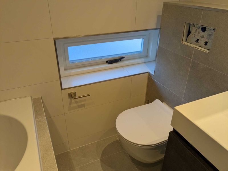

Mijn vraag
In mijn badkamer heb ik nu een klepraam. Aangezien dit het enige raam is in de badkamer en er savonds en sochtends gedouched wordt staat dit raam eigenlijk heel de dag open. Ook is het raam oud dubbel glas (volgens mij enkel glas en daar een ruit achter gezet). Ik wil dit glas gaan vervangen voor goed mat dubbel glas. Een klusje wat ik bij mij WC raam al eens gedan heb. Ook zou ik er het liefst een hor voor hebben.
Nu schoot het me te binnen dat ik miscchien beter een deel ventilatie rooster kan maken een een deel vast raam. Echter zijn de meeste ventilatie roosters horizontaal wat eigenlijk net goed kan bij dit raam want dan blijft er geen raam over.
Hebben jullie ideeën om hier een gedeelte raam over te houden (voor wat licht binnen) en een ventilatie rooster in te bouwen?
Afbeeldingslocatie: https://tweakers.net/i/u8KzbyI_vE5vKHsMv8SBc-NsnuY=/800x/filters:strip_icc():strip_exif()/f/image/BDK24VMVDUuflz9R8HA8ce8K.jpg?f=fotoalbum_large
Mijn idee is om zelf een spijl in het kozijn te maken waarbij ik een vierkant aan de linker of rechter kant een ventilatie rooster in bouw. Het overgebleven deel maak ik dan mat glas in. Echter kan ik wat deze optie betreft weinig vinden wat ik kan inbouwen.
Raam met kozijn van ongeveer 100 cm breed en 40 cm hoog.
Er ligt geen stroom voor ventilator o.i.d.
Gekeken naar DUCO ventilatie roosters, echter zijn de meeste kalfplaatsing waar ik dus zeker niet aan wil beginnen. Ik wil het enkel in het hout/kozijn maken.
Misschien een soort houtenplaat maken waarbij ik aan de buitenkant een buitenrooster met hor erachter kan doen. En aan de binnenkant een binnenrooster wat afsluitbaar is.
Buiten https://www.hornbach.nl/p...wit-160-x-160-mm/4152713/
Binnen https://www.hornbach.nl/p...wit-200-x-200-mm/4152724/
Of misschien meer een standaard oplossing:
https://www.ventilatielan...jjOW73zChlHkaAuqYEALw_wcB
[ Voor 7% gewijzigd door Chatman313 op 17-03-2026 09:18 ]
  • Ramkoe
  • Registratie: Mei 2016
  • Laatst online: 21:24
Ramkoe
What are you, hourly?!
Kan je wat specifieker zijn over de doelen?
Want het raam staat nu de hele dag open op te lossen met een rooster erin te maken heeft als enige voordeel dat er geen insecten binnen komen is dat het doel?
Of wil je ventilatie maken die efficiënter is dan een opening maken?
Is er al afzuiging in de badkamer? dat geeft wat meer zicht op het aanbevelen van mechanische ventilatie vs een rooster.

  • Chatman313
  • Registratie: September 2015
  • Laatst online: 17:06
@Ramkoe
@dragonhaertt
Het doel is inderdaad om geen hor voor het raam te hoeven plaatsen en zo dus niet continu zowel hor als raam open en dicht hoef te doen.
Er is geen mechanische ventilatie, enkel natuurlijke ventilatie (ook nog een buis in het plafond).
Ik ben tevreden met hoe de ventilatie nu is maar vind een hor niet zo mooi en het glas met folie erop vind ik niet zo mooi. Dus ik ga het glas sowieso aanpakken en dacht misschien kan ik meteen de ventilatie anders maken.

  • ZeRoC00L
Heel het uitzetraam eruit, rooster bovenin en vast stuk (mat) glas erin.
Heb je nog meer raam dan nu.
Volg je bankbiljetten

  • Chatman313
Bedankt allemaal voor de tips. Ik denk toch dat ik dan een ventilator in de buis ga zetten. Ik kan er niet bij dus het zal zoiets worden.
https://www.ventilatielan...t-axia-mute-100-bn/17240/
Buiten dat wil ik nog steeds een vast raam erin maken met een ventilatie gedeelte. @ZeRoC00L Wat voor ventilatie rooster heb jij het dan over? Mij lijkt kalfplaatsing namelijk lastig aangezien alles getegeld en al is. Dus ik zoek eigenlijk iets wat in het houten kozijn kan.
@Tehh Ik denk dat het inderdaad oplossing wordt om zelf wat te maken. Ben nog even aan het kijken hoe ik dat mooi maak.
  • ZeRoC00L
Chatman313 schreef op dinsdag 17 maart 2026 @ 14:41:
Gewoon een normaal beglazingsrooster (duco). Kozijn kan gewoon blijven zitten (dus tegelwerk enzo ook)

  • Chatman313
@ZeRoC00L Thanks, ik kreeg idere keer kalfplaatsing en zag door de typenummer niet echt een overzicht.
Ik ga het kiep gedeelte eruit halen en hier goed dubbelglas inzetten met een Ducoton 10 zr. en plaatsen zoals:
https://www.youtube.com/watch?v=Btm1AgB3ET4
Ook ga ik dan een plafond ventilator monteren. Zo heb ik nog de optie om met de deur open of met ventilatie rooster open voor aanvoer van de ventilator te zorgen.
Bedankt iedereen voor het meedenken!
