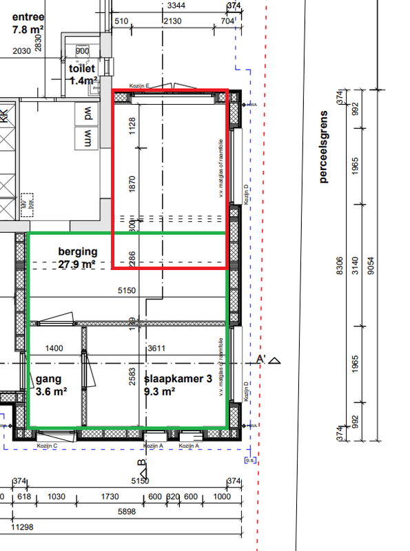

op dit moment ben ik beland in fase 2 van de aanbouwing en ga ik bezig met o.a. het waterdicht maken van de verdiepingsvloer. Dit is tijdelijk (circa 12 maanden) en wil daarom niet teveel kosten hieraan gaan spenderen.
De ruimte hieronder gaat verwarmd worden dus heb ook zeker isolatie nodig, dit het liefst zo minimaal.
20mm pir? 40mm pir? Let op het is maar tijdelijk en hoef hier geen comfort mee te behalen, maar wil geen condens etc.
Het betreft een dakoppervlak van circa 41m2.
Zie foto:
Afbeeldingslocatie: https://tweakers.net/i/5jsay0Q714nbLxocjDTuaDqGMHI=/x800/filters:strip_exif()/f/image/LUBd6yfhfy4LbkwbWBSS5KtL.png?f=fotoalbum_large
Om dit tijdelijk dicht te wil ik eigenlijk het volgende doen.
- Balk laag leggen 75x200
- Afschot maken op de balk laag met stroken schutplaat (spaan of iets wat over is)
- Underlayment 18mm doorschroeven in afschotstroken/balklaag
- Dampremmer
- Pir isolatie doorschroeven in balklaag
- EPDM verlijmen op PIR
- 2 x stadsuitloop.
- Geen trim, hoeken tijdelijk fixeren.
Wat ga ik dus doen en wat blijft nadat de verdieping ook gerealiseerd is?
- epdm verwijderen
- pir verwijderen
- dampremmer verwijderen
- underlayment los maken
- afschotstroken verwijderen
- underlayment terugplaatsen en vastzetten met constructietacker.
Nu ben ik van mening dat ik hierdoor best veel afval ga creeren wat natuurlijk zonde is.
Wie heeft nog goede ideen? Om de kosten te besparen en wellicht minder afval te creeren.

Ik moet wel afschot creëren dat het water weg kan lopen.
De balklaag kan gewoon blijven zitten.
Maar afschot stroken dienen later verwijderd te worden.
PIR en EPDM ook.
Underlayment kan teruggeplaatst worden.
Dit omdat er dus nog een bouwlaag op komt.
Maar kan deze nog niet realiseren, kostentechnisch en bouwdepot technisch.
Wanneer de benedenverdieping als woonruimte beschouwd mag worden, verwarmd en wind waterdicht kan ik verder met boven etage.
Hier komen 3x HSB wanden op met gordingen er tussen en zelfdragende dakplaten.
Dat staat al met al vrij snel. Maar zijn wel behoorlijke kosten.
