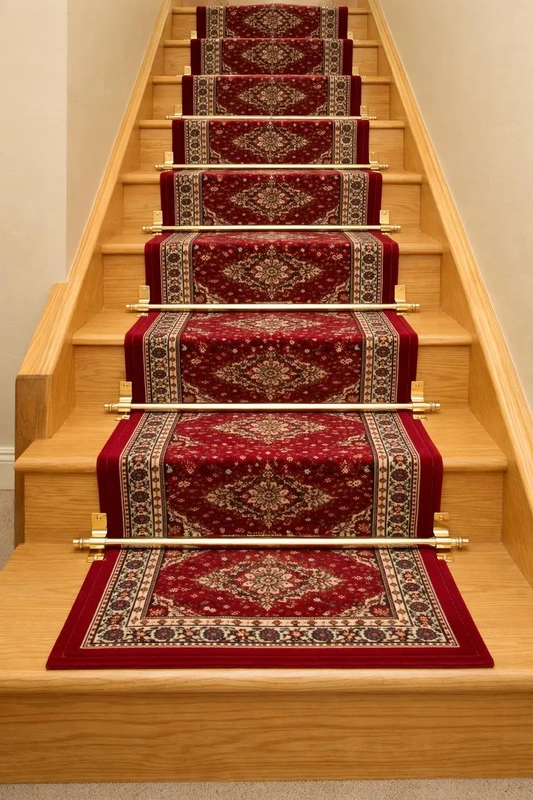

Of je doet zoiets:
Afbeeldingslocatie: https://tweakers.net/i/yqIbp9VYwjPPHUvAIt4NLTyLZO8=/x800/filters:strip_exif()/f/image/EN36ZyQ1upxbUm0emFDrgiNW.webp?f=fotoalbum_large
Luxe uitstraling, en met een ondertapijt extra geluiddempend en je glijdt niet uit.

Of idd enkel een hoekprofiel op elke trede, is idd ook wel prettig om niet uit te glijden.
