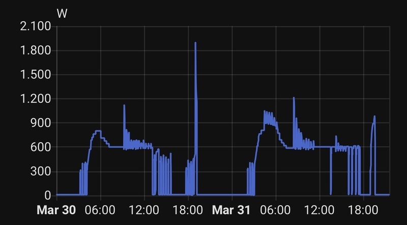

Verbruik van de buitenunit meet ik met een shelly EM gekoppeld in home assistant.
Grafiek:

Ondertussen is remeha langs geweest om de c-mix te vervangen. Sturing is nu bijna 2 weken operationeel.
Alles werkt dus tijd om aan de finetuning te beginnen.
Zo ziet het energieverbruik van de voorbije 2 dagen uit:
Afbeeldingslocatie: https://tweakers.net/i/dzf3SO_NPhch4r-2j95VY9GhA50=/800x/filters:strip_icc():strip_exif()/f/image/dedHVN4gJBsxl9PVQFD7GXid.jpg?f=fotoalbum_large
Ik heb ondertussen hier op het forum gevonden dat Tado niet geweldig is in samenwerken met een WP, al zeker niet via opentherm. In aan/uit zou je via regelmodus de schakeltijden kunnen aanpassen. Probleem is dat ik mijn thermostaten op de C-mix moet aansluiten en deze (volgens wat ik kan vinden) deze enkel met OT kan aangesloten worden.
Wat denken jullie?
