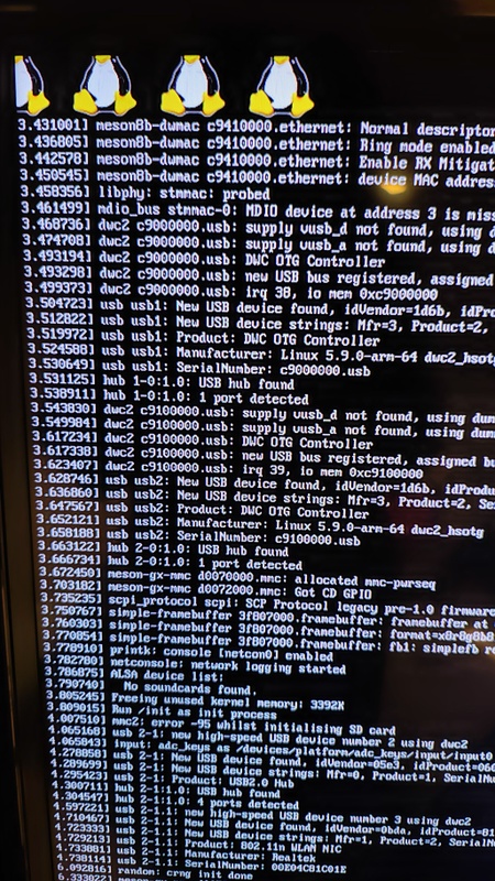

Ik probeer armbian werkend te krijgen op mijn oude iptv decoder met amlogic S905
Info hiervoor staat op https://it9ybg.blogspot.com/2023/12/armbian-on-amlogic-s805-android-tv-box.html maar ik krijg het niet voor elkaar , is er misschien iemand die zoiets werkend heeft en mij misschien hiermee kan helpen?
Deze oude decoders zijn als alternatief voor Raspberry Pi3 te gebruiken en kunnen bijvoorbeeld openwebRX of dump1090 draaien zodat je geen raspberry hiervoor nodig hebt.
Ik heb zoals daar beschreven die image gedownload en alle stappen gedaan , hij start wel op maar geeft halverwege deze fout :

ik zie niet echt welke foutmelding je bedoeld. Ik zie een foutmelding mbt de SD-Card, maar geen idee of dat is wat je bedoeld. Ik zie dan weer geen melding over een eventuele btx file. De foutmelding hier textueel neerzetten zou helpen.

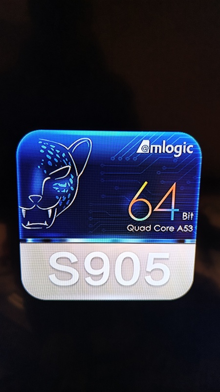

Aan je 3de screenshot klopt iets niet, lijkt alsof er iets voor de letters 'ng' en 'ing' moet staan, dus blijkbaar wordt de tekst aan de linkerkant van het scherm afgekapt.

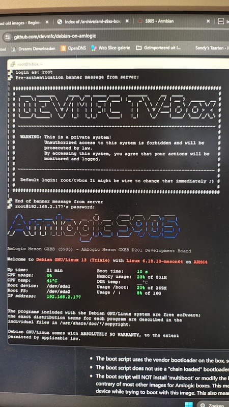

Ja klopt lag aan instelling van de tv...
Heb nu Debian Trixie werkend op mijn iptv decoder echter daar krijg ik openwebRX+ niet op geïnstalleerd dus proberen we opnieuw armbian voor de 20e keer ofzo , als Debian lukt waarom Armbian dan niet ?

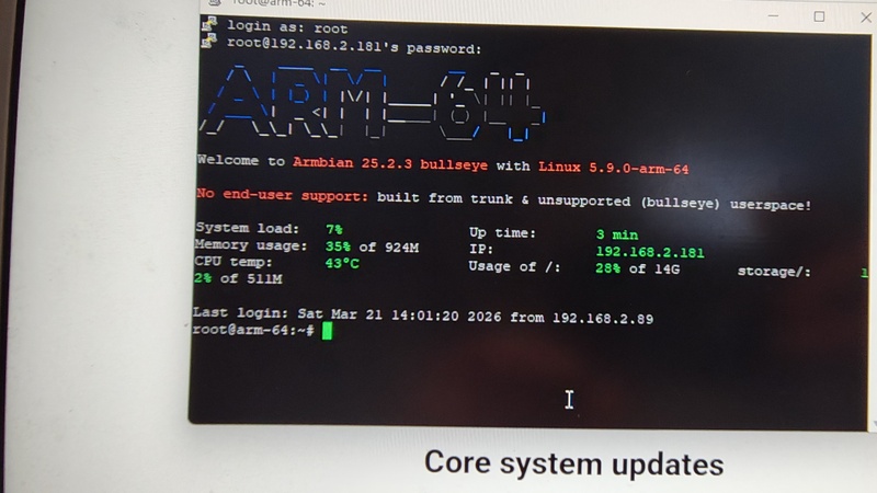

De Armbian die je eerst probeert is Bullseye met kernel 5.9. Terwijl wat wel werkt Debian Trixie (13) met kernel 6.18 is. Dat is nogal een verschil. Net als de Armbian versies zelf, die gek genoeg meer afwijken qua versienummer dan de Debian waarop het is gebaseerd (20 vs 26).
Het is dus niet gek dat er in de tussentijd veel verbeterd is aan ARM ondersteuning, zelfs voor oude tot antieke systemen. Heb je wel een meer recente Armbian geprobeerd? Let ook even op dat de guide waar je naar wijst voor de S805 is, terwijl jij een S905 hebt. Alleen al dat verschil kan grote gevolgen hebben.

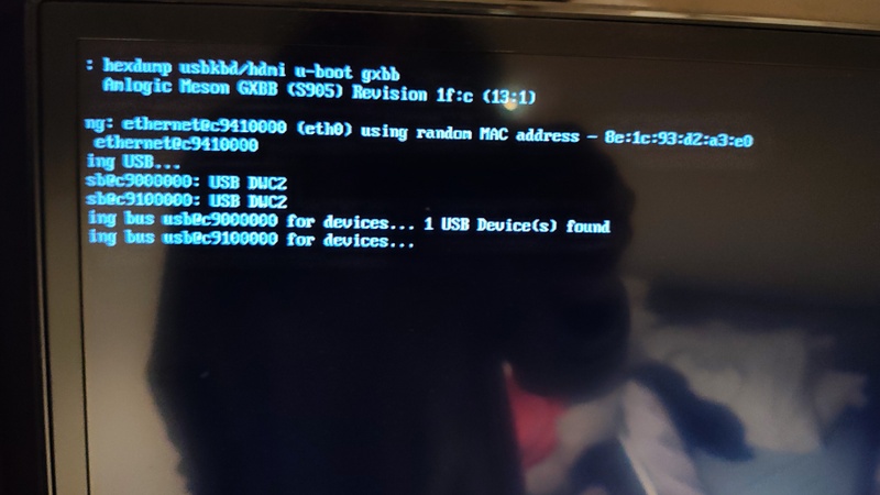

Het werkt nu ! De truuk was de SDcard slot te negeren en alleen de usb achterop te gebruiken !

Ja klopt , het is wat verwarrend allemaal komt door mijn bron ook niet helemaal klopt helaas...
Ik heb een hele berg distro's geprobeerd aangezien niks werkte maar weet nu waarom , toen ik dat wist kon ik de nieuwste versie aan de gang krijgen :-)
