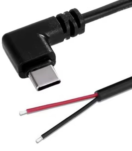

Shelly 1 mini plaatsen met daaraan een usb-c open eind kabel met 90 graden hoek.
Afbeeldingslocatie: https://tweakers.net/i/F3d5-0mkW1Ey_EBZZhHv_3zNMEs=/fit-in/4920x3264/filters:max_bytes(3145728):no_upscale():strip_icc():strip_exif()/f/image/SLeL2Ti0QXHN2qiLCk10qFVc.jpg?f=user_large
Maar ik ben nu bang dat ik dit niet rechtstreeks op de Shelly kan aansluiten en dat er nog een transformator naar 5v tussen moet?

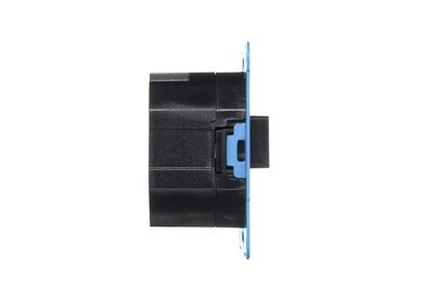

Deze plaatsen in de inbouwdoos: ION Industries Aansluitdoos 1x type A en 1x type C
En dan daar deze op aansluiten:
Afbeeldingslocatie: https://tweakers.net/i/JUCe0mqUzp2MvfFM3cwZCeB-OVo=/fit-in/4920x3264/filters:max_bytes(3145728):no_upscale():strip_icc():strip_exif()/f/image/LoZnSqTuoNjuFXBp3oCc2Exy.jpg?f=user_large
Het idee was om met een Shelly te werken is dat ik met HA dan kan regelen dat hij gaat laden bij <30% batterij en bij 70% weer stopt. De Lenovo tablet heeft zelf ook een functie dat hij de batterij tussen de 40-60% houdt, dus dat zou met optie B ook kunnen.

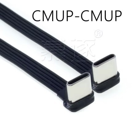

Echter die ik plaatste lijkt best wel uit te steken:
Afbeeldingslocatie: https://tweakers.net/i/Uvbft_bDYTdPfDN9wrsm0KQ5Mis=/fit-in/4920x3264/filters:max_bytes(3145728):no_upscale():strip_icc():strip_exif()/f/image/J2gnREFk0hJwDT5ApQ2pRVZo.jpg?f=user_large

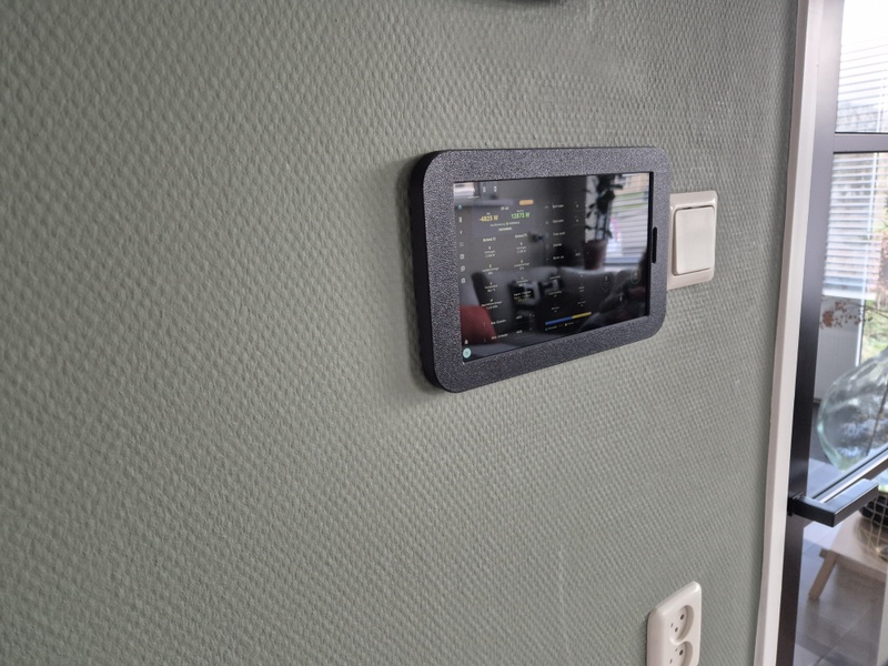

Het is gelukt en werkt perfect. De Shelly gaat aan als de batterij 30% is en gaat uit als die op 70% staat. 1x per week gaat die naar 100% voor kalibratie.
De 90 graden USB-C was nog een uitdaging want de hoek stak wat teveel uit. Heb daar alles omheen weggeknipt zonder de kabel te raken, daarna paste het net.Afbeeldingslocatie: https://tweakers.net/i/mVGFnY0u3MDZxUlYKGOSjqObSEk=/800x/filters:strip_icc():strip_exif()/f/image/71BQoKXKInCiOzuNx5pg5CJU.jpg?f=fotoalbum_large
Afbeeldingslocatie: https://tweakers.net/i/Y8x_FwHxYwpRelGzn_ndRNuqK2Y=/800x/filters:strip_icc():strip_exif()/f/image/sM52vJNRYIuwHZbmN5gluKCP.jpg?f=fotoalbum_large
