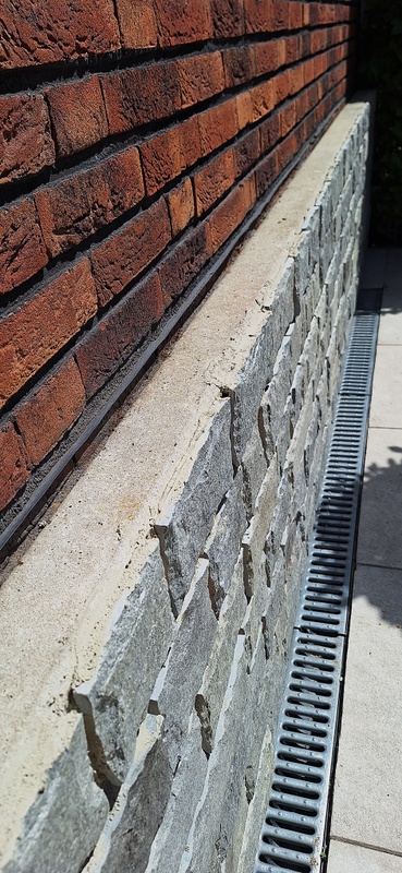

Ik heb inmiddels de betonnen keerwand voorzien van steenstrips van natuursteen. Deze zijn redelijk onregelmatig van vorm wat inhoudt dat de voegen op sommige plaatsen 10 mm breed zijn, en op andere plaatsen maar 3 mm. Ook de dikte van de stenen onderling verschilt redelijk.
Ik moet nu nog twee dingen doen: voegen, en de bovenzijde afwerken zodat er geen water in kan lopen.
Aangezien ik 0 ervaring heb met voegen ff de vraag : hoe kan ik dit het gemakkelijkste doen met deze stenen, gewoon met een voegbord en voegspijker ? Of zo'n zak (zo'n soort slagroomspuit ) kopen waarmee je de mortel tussen de voegen spuit? Of een andere tip?
En de bovenkant waterdicht afwerken : Kan ik dat gewoon afsmeren met hetzelfde spul als waarmee ik doe voegen ( Sakrete FFM-H ) of is het beter om het met cement af te smeren?
bedankt alvast voor tips

Voegen kan je gewoon met een voegbord en ene voegspijker doen. Dat is denk ik het gemakkelijkst. Bovenzijde afwerken: 2 opties: met cement of met een deksteen en die dan voegen. Dan kan je het ook iets schuin zodat het water eraf loopt. Met een steen iets laten oversteken zodat je het water niet direct op de muur hebt lopen. Dat zou mijn voorkeur hebben.

Qua afdichting: je moet echt zorgen dat dat beton vlak aan de bovenzijde droog blijft. Zetwerk tot achter het hout of iets anders fatsoenlijks. Dat hout zit ook al vrij strak op het beton vlak om goed te kunnen drogen.
Het was gemakkelijker eerst de afwatering te maken wellicht. Bijvoorbeeld door het beton deels schuin aflopend af te slijpen. Nu zal je wat omhoog moeten werken om het goed af te werken.
Als je zetwerk of iets pak let op dat je er een druiplip aan laat zeggen.

Inderdaad. Bij het hout zal je goed moeten oppassen dat het niet in het houtwerk gaat komen. Er onder proberen te komen om het water zo weg te houden.

Voegen met bord en spijker dus. (y)
De bovenzijde ga ik dan waarschijnlijk met cement afsmeren, een beetje schuin aflopend zodat het water wegloopt.
Moet ik de bovenzijde dan nog apart met iets voorbehandelen zodat de cement goed houdt ? Ik heb de hele muur sowieso al voorbehandeld met Weber prim 801

Hoe ben je precies van plan dat te doen gezien dat hout er al boven zit? Lijkt op die foto dat je niet omhoog kunt. Maar dan kan ook de vertekening van de foto zijn omdat die van hoger genomen is?

Dat is vertekening van de foto.
