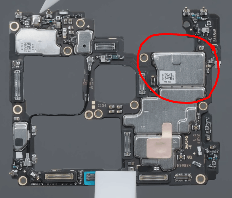

Na weken puzzelen geef ik het op en heb ik hulp nodig met een wel heel bijzonder probleem: mijn OnePlus 12 heeft een uitzonderlijk hoog stroomverbruik, maar enkel en alleen als ik in Nederland ben.
Sinds december wordt mijn telefoon lekker warm en is de batterijduur plots bijzonder slecht (4-5 uur max met de telefoon gelockt). Dit is niet terug te zien in de processen die ik kan inzien zonder root access, dus er is geen app of ander high-level proces dat de oorzaak hiervan is. Dat is op zichzelf al vreemd en is een indicatie voor een HW probleem, maar er is meer aan de hand. Het hoge stroomverbruik stopt namelijk niet alleen als ik de telefoon in flightmode zet, maar ook als ik me buiten de Nederlandse landsgrenzen begeef. Het maakt daarbij niet uit of ik mijn Nederlandse Odido SIM vervang voor een lokale SIM (China Mobile) of met mijn Odido SIM ga roamen (Duitsland, Oostenrijk, Engeland).
Een factory reset is een potentiële oplossing, maar mijn nieuwsgierigheid wint het momenteel: ik wil graag weten wat dit mysterieuze probleem veroorzaakt. Heeft iemand enig idee wat ik nog meer kan proberen om tot de bron te komen?
Wat extra info:
  • Telefoon: Oneplus 12
  • Android: 16 (OxygenOS 16.0.3.500)
  • SIM1: Odido (zakelijk)
  • SIM2: Odido (privé)
  • Het fysiek omwisselen van SIM1 en SIM2 haalt niks uit, evenals het wisselen van welke SIM wordt gebruikt voor data.
Edit: ik heb mijn warmtebeeldcamera er maar eens bij gepakt om te kijken wat er precies warm wordt. Dit is het duidelijkst aan de achterkant, waar de rechter bovenhoek warm wordt. Dat komt redelijk overeen met het gebied uit het plaatje hieronder, maar ik kan helaas nergens vinden wat er onder die shield zit. Aan de andere kant van de PCB zit daar de Snapdragon SoC en Qualcomm SDR753, maar gezien die eerste een grote heatsink heeft zou ik een groter warm vlak verwachten in plaats van een kleine hotspot. Afbeeldingslocatie: https://tweakers.net/i/4cEv64UiLnMg4RB8HlDPVKbkFxM=/800x/filters:strip_exif()/f/image/asGLoRUWgTte7aImFhQFN7z8.png?f=fotoalbum_large
Bron van foto: YouTube: 一加 12 拆解:十年力作,一部到位!【享拆】 - 微机分WekiHome
[ Voor 25% gewijzigd door roelst1 op 15-03-2026 19:10 . Reden: Extra info ]
  • swhnld
  • Laatst online: 07:36
swhnld
Heb je ook wifi thuis? En staat bellen via wifi aan?
En je China Mobile roaming, zit die ook op Odido netwerk?
Stel het is een dekking probleem en de telefoon gaat alles op alles zetten voor het hebben van signaal, dat zou een verklaring kunnen zijn waarom het probleem weg is in vliegtuigstand.
Met wifi en wifi bellen aan zou je dat dekkingsprobleem kunnen ondervangen.
  • roelst1
  • Laatst online: 25-11 16:53
swhnld schreef op zondag 15 maart 2026 @ 17:23:
Ik heb dit probleem overal. Thuis, op kantoor, in de auto, buiten, etc. Ik kan me dus niet voorstellen dat het een probleem is met het bereik behalve als Odido in december heeft besloten alle zendmasten te downgraden.
Toevoeging: roaming met de Chinese SIM in Nederland heb ik niet geprobeerd. Dat data abonnement werkt niet hier.
[ Voor 7% gewijzigd door roelst1 op 15-03-2026 17:55 ]
  • swhnld
swhnld
De gemene deler is dat je het probleem alleen in Nederland hebt en je daar op het Odido netwerk zit. Is je telefoon toevallig een niet Europese OnePlus, die daardoor bepaalde frequentie banden niet ondersteund die hier gebruikt worden door Odido?
Daarom ook de Wifi vragen, heb je dit probleem ook op de Wifi en staat bellen via Wifi dan ook aan? Want op dat moment us het mobiele netwerk ondergeschikt.
  • roelst1
Het is een Europese OnePlus 12, maar bij mijn weten zijn er bij die telefoon sowieso geen regionale hardware verschillen. Daarnaast had ik dit probleem voorheen niet en kwam het plots op, dus aan de specificaties zal het niet liggen.
Ik gebruik niet vaak wifi, maar zal het de komende dagen eens uitproberen. Stel het energieverbruik is dan weer "normaal", wat verwacht je dan dat het probleem precies is?
[ Voor 6% gewijzigd door roelst1 op 16-03-2026 07:30 ]

  • swhnld
swhnld
roelst1 schreef op maandag 16 maart 2026 @ 07:30:
Als het op Wifi normaal is, weet je zeker dat het probleem aan iets rond het mobiele netwerk ligt. Dan zijn het zaken als APN of andere instellingen rond het mobiele netwerk waarschijnlijk de schuldige.
Ik zou dan je zakelijk SIM kaart als primair zetten, en dan met de helpdesk contact opnemen (uitgaande dat Zakelijk de service beter is dan Prive bij Odido).
Alternatief kun je nog kijken of er Google Play Systeemupdates zijn, die kunnen helpen met bepaalde problemen oplossen.
Ook kun je een reset van de netwerk instellingen proberen, of zelfs van de hele telefoon.

  • roelst1
swhnld schreef op maandag 16 maart 2026 @ 11:03:
Als het op Wifi normaal is, weet je zeker dat het probleem aan iets rond het mobiele netwerk ligt. Dan zijn het zaken als APN of andere instellingen rond het mobiele netwerk waarschijnlijk de schuldige [....]
Ik kan bevestigen dat met wifi het probleem weg is. APN instellingen heb ik gecheckt en meerdere opties geprobeerd zonder succes. Ook het statisch selecteren van de operator (ipv automatisch) maakt geen verschil.
  • roelst1
Bor schreef op maandag 16 maart 2026 @ 11:47:
Merk je het ook wanneer je 1 SIM ingevoerd hebt ipv 2? Merk je het ook op vliegtuigstand / mobiele data uit?
1 vs 2 SIMkaarten maakt geen verschil (ook niet slot 1 vs slot 2). Zoals ik eerder aangaf lost vliegtuigstand het probleem wél op.
  • roelst1
liberque schreef op maandag 16 maart 2026 @ 12:15:
Probeer eens 5G uit te schakelen voor beide sims. Settings / Mobile network / Preferred network type op LTE only. Er zijn immers wel vaker modem fw bugs met Qualcomm modems icm Odido wat zou verklaren dat je er vroeguh geen last van had (maar pas na/sinds een update). De warmtepositie past immers exact bij de RF PA modules.
Ik heb 5G nu uitgezet. We gaan zien of het een verschil maakt. Ik kan wel alvast zeggen dat ik in China en het buitenland ook gewoon een 5G verbinding had, dus dit zou dan specifiek gelinkt zijn aan Odido 5G.
