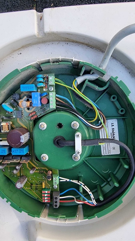

ik heb een mechanische ventilatie gekocht met perilex stekker er aan, denkende dit wel gemakkelijk te kunnen omzetten naar een normale stekker, maar wil toch even wat meer informatie inwinnen voordat ik alles sloop.

ik ben er al achter dat ik de stekker kan knippen en vervolgens Fase aansluiten op L1(zwart-wit) Nul op Nul en Aarde op Aarde.
dan zou het moeten werken maar dan alleen stand 1 (laagste stand) van de ventilatie.
misschien denk ik nou helemaal verkeerd maar kan ik niet gewoon de Fase aansluiten op zowel L1, L2 en L3 d.m.v. bijvoorbeeld een wago lasklem.
ik heb geen Perilex aansluiting waar ik de ventilatie op wil gaan hangen, en ik heb geen research gedaan voordat ik de afzuigen (heel goedkoop) kocht.
ik hoop het zo duidelijk verwoord te hebben

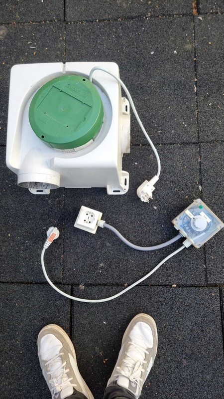

er is toch een 230v stekker op die foto? waarom moet die perilex eraf dan?

je zal even een aansluitschema van deze MVbox moeten zoeken...
en de perilex in de MV wereld is ook gewoon alleen maar 230V... de (normaal gesproken) 3 Standen schakelaar zet alleen 230V "extra" op de 2de of 3de aansluitklem. waardoor de unit harder gaat draaien..
nu weet ik niet of deze unit ook een draadloze bediening kan... maar anders kan je slechts 1 snelheid.. (of je moet weer extra schakeling er voor hangen.. wat prima kan natuurlijk)
ik vermoed aan de foto:
Bruin / Blauw lekker met rust laten.. en als je een verbinding maakt met Bruin en Zwart = Midden stand
en als je Bruin + Zwart met Wit streep doet = Hoogstand

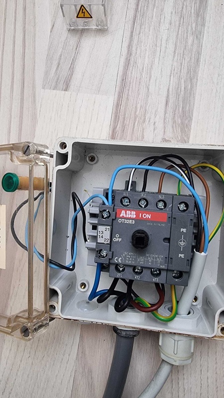

je hebt dus meerdere aders(meer dan 3) nodig om de verschillene standen 1,2,3 te kunnen bereiken.
perilex wordt hierin dus niet gebuikt voor verschillende fases, maar voor extra schakeldraden.
wil je wel de verschillende standen kunnen gebruiken , heb je tussen schakelaar en ventilator een 5? aderige kabel nodig.
kijk ook eens naar de documentatie/schema van de abb OT32E3

No Hands schreef op zondag 15 maart 2026 @ 11:14:
Hoi. Lijkt zo door de foto maar is perilex

Elk aderpaar geeft een andere snelheid. Je kan dus niet zomaar L1, L2 en L3 samenvoegen. Je moet even uitzoeken welke combinatie van N + Lx een bepaalde snelheid geeft, welke snelheid je wilt en die combinatie dan maken.
Of je probeert het proefondervindelijk uit: eerst N + L1, kijken welke snelheid dat oplevert, dat L2, en dan L3.

Waarom wil je van dat externe kastje af?
Die doet toch precies wat jij wil?
[ Voor 32% gewijzigd door fenrir op 15-03-2026 11:52 ]

fenrir schreef op zondag 15 maart 2026 @ 11:52:
Aan de andere kant van dat kastje zit ook een perilex stekker. Maar ik had niet gezien dat je dat op de foto niet ziet
  • SMSfreakie
kastje is ook alleen een overkill aan/uitschakelaar..
