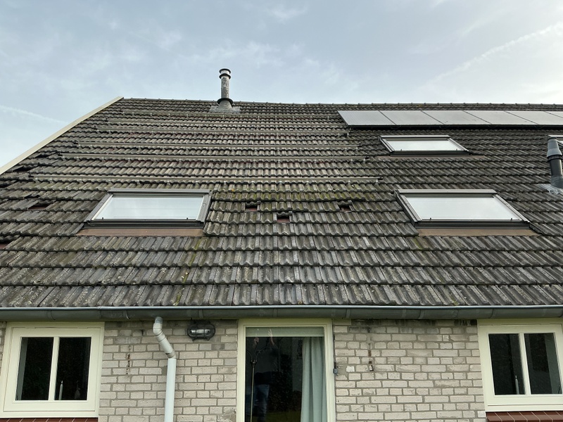

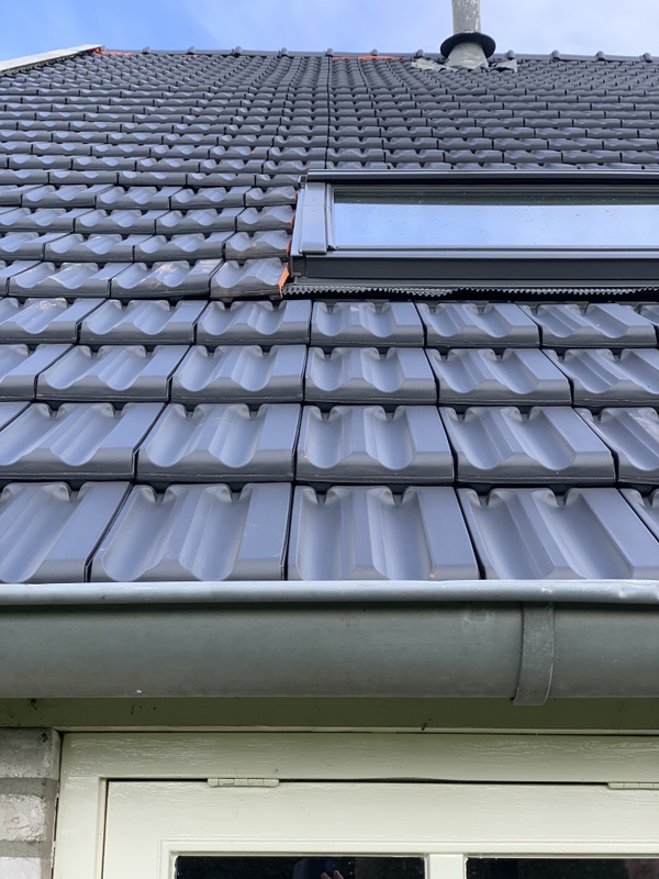

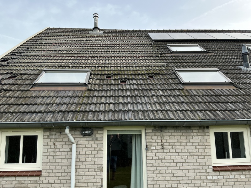

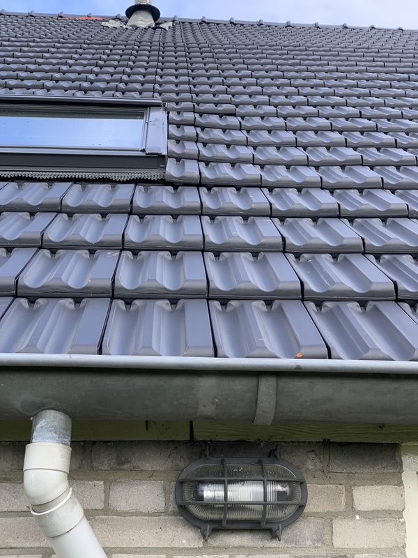

Mijn vraag
...Er worden nu nieuwe dakpannen geplaatst worden vervangen door zelfde type en nieuwe dakramen met zelfde maat als de oude dakramen.
In de oude situatie was er rond de dakramen geen pan geslepen alleen aan de zijkanten onder de windveer maar nu is er rond de dakramen en windveren alles geslepen.
Is dit de manier van pannen leggen?Afbeeldingslocatie: https://tweakers.net/i/_OhxT8NBME6Qw8dmJKibomrXOuU=/x800/filters:strip_icc():strip_exif()/f/image/ZpzgbFqWhI3GNGIL1esyKeBb.jpg?f=fotoalbum_largeAfbeeldingslocatie: https://tweakers.net/i/p61YIWiUzoz-fKHZke0FWiOA0Io=/800x/filters:strip_icc():strip_exif()/f/image/HUP4IbRdB1s9pHb0wxEPkmEd.jpg?f=fotoalbum_large

Dat is normaal, al was het wel zo netjes geweest de afgeslepen kant even bij te kleuren zodat je niet tegen de oranje kant aan kijkt.
Verder vind ik het er wel erg strak tegenaan gelegd, maar dat vind ik ook van de oude situatie.

Ik hoop dat het los van de ramen ook nog even netjes in model geklopt wordt zodat het goed aansluit. Nu kun je met flinke regen en tegenwind water onder de pannen krijgen, waar het niet hoort.

Aan de dakramen moet nog gewerkt worden, die zitten nog niet goed in het dak.
De oude dagstukken passen nog niet overal omdat de nieuwe dakramen scheef of iets te hoog zitten.
Dat passen ze maandag aan.
En dan worden de zijkanten en onderkant afgewerkt.

Kwestie van uitlijning, die nu iets anders ie gedaan dan voorheen, maar wel prima.

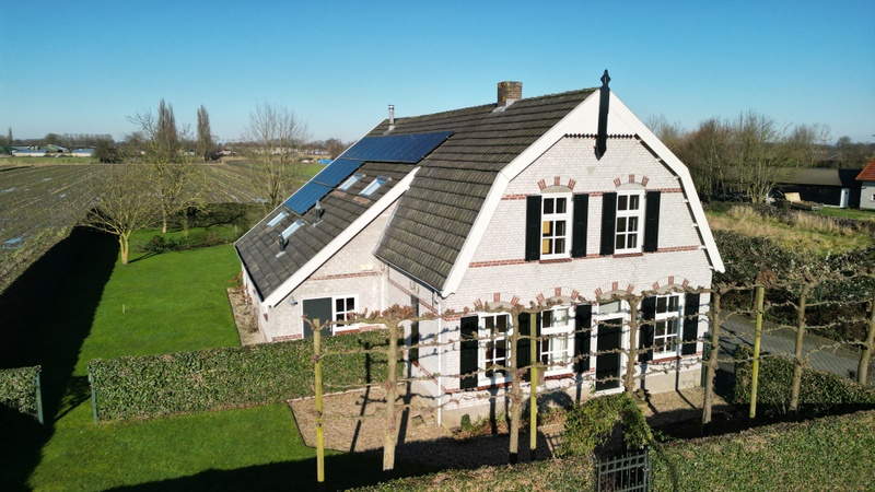

Waarom zit er een rare knik in je dak?

Die knik in het dak komt omdat het voorhuis een Franse kap is en aanneemt achterkant loopt het dak schuin af
