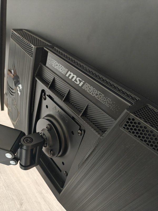

Zoals de titel aangeeft, ik krijg mijn monitor niet strak op de arm waardoor de monitor altijd naar links/rechts terugschiet. Daardoor krijg ik het scherm niet recht. Het scherm ''bungelt'' als het ware.

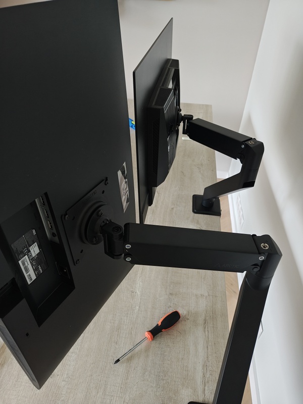

Ik heb dezelfde monitor arm voor een ander scherm waar ik dit probleem niet heb. Scherm in kwestie is 32'' en 6,7 kg, het tweede scherm is significant lichter en 27''. Dus daar zit zeker een verschil. Deze arm zou echter tot 40'' en 10kg aan moeten kunnen.
Het gaat om deze monitor: uitvoering: MSI MPG 321URX QD-OLED Zwart
En deze monitor arm: uitvoering: Arctic X1-3D
De bouten aan de achterkant kunnen echt niet meer strakker gedraaid worden. Ik voeg fotos toe ter referentie.
Afbeeldingslocatie: https://tweakers.net/i/noMCD3c7KM2MuLsTRaHaydpzzDQ=/x800/filters:strip_icc():strip_exif()/f/image/HYPy1kHwiTuG9pU26P2FaXuu.jpg?f=fotoalbum_large
Afbeeldingslocatie: https://tweakers.net/i/13kGte268RkoTmUjQ3vjcb80Mpc=/x800/filters:strip_icc():strip_exif()/f/image/jTwpZWeuknrS02GVdhSCMn59.jpg?f=fotoalbum_large

Ik zou de plaat op je beeldscherm andersom vastschroeven. Die open gaatjes zou ik onder doen dus.
Helpt dat?

Wat @Boudewijn zegt zou ik sowieso doen. Je wil niet dat de neerwaartse kracht enkel op die 2 onderste schroeven zit. Denk idd dat die plaat 180° omdraaien de oplossing gaat zijn.

Dat is inderdaad wel een goeie tip waar ik niet over na heb gedacht. Ik ga het proberen!

En je schroefjes op je arm aandraaien met gereedschap dat wat meer moment genereert als daar speling in zit (zoals een ratel of inbussleutel). Die 10kg is het maximum van je arm, ik betwijfel of hij met (de theoretische) 9.99kg heel goed en stabiel hangt.
  • PizzaFunghi
  • Registratie: November 2019
  • Laatst online: 09-04 13:09
Boudewijn schreef op zaterdag 14 maart 2026 @ 18:31:
Net nog ff in de handleiding gekeken en daarin geven ze wel aan dat dit boven moet. Zie stap 2 (https://support.arctic.de...0MDUzOTA5Ny4xNzczNTA5Mjgw) onder 'Monitor installation'. Ik ga het wel proberen hoor, maar ik heb net toevallig nog de schroeven vervangen met degene die bij de monitor zelf geleverd worden, zonder succes.
De drie inbusbouten die op de vesa plaat worden bevestigd krijg ik dus niet strakker met een inbussleutel. Zal eens kijken of ik het met een ratus nog strakker aangedraaid krijg. Mijn inziens zit hier wel het probleem want vanuit hier werkt het draaimechanisme van de arm. Zoals te zien in bovenstaande handleiding onder 'Adjustability' en dan 'Tilt and rotation'.

Als je moertjes net de lang zijn moet je er even een ringetje onder doen.
  • babbelbox
  • Laatst online: 23:27
Is dit niet een kwestie van te lange schroeven?
We hebben het over de kruiskoppen op de eerste foto toch?

Ik zou de open gaatjes ook gewoon lekker boven houden. Het scherm hangt namelijk aan de arm, niet andersom.

Open kant boven idd en even kijken of de schoefjes onder en boven dezelfde lengte zijn. Ringetjes er tussen lijkt mij de beste oplossing als de schroefjes even lang zijn en er ook werkelijk diep genoeg in zitten.
Zeker niet met grof geweld aan draaien want de kans dat er iets stuk gaat is best redelijk.

PizzaFunghi schreef op zaterdag 14 maart 2026 @ 18:41:
Als je die boutjes in de arm al met een L-sleutel hebt aangedraaid zou ik geen ratel pakken . Dit was puur voor als je alleen een schroevendraaier had gebruikt.

Erebos schreef op zaterdag 14 maart 2026 @ 19:10:
Heb dus ringetjes gekocht, om vervolgens de bout los te draaien en erachter te komen dat er al ringetjes tussen zitten. Dat is dus ook geen optie.. het lijkt mij toch niet dat dit de bedoeling is, dat zou ik vrij raar vinden.

Skynett schreef op zondag 15 maart 2026 @ 18:42:
Schroef korter maken.
Als het M4 is, kan het met een krimptang voor 12 V auto stekkers, daar kan je ook schroefdraad korter mee knippen.
Anders moertje er op draaien tot onder het punt waar je hem wil afkorten. Dan afkorten met dremel of ijzerzaagje. Dan het moertje van de schroef draaien om het begin van de schroefdraad weer te herstellen zodat je de schroef eenvoudig weer in de achterkant van je monitor kan draaien.
Als alternatief kortere schroefjes halen bij de bouwmarkt.
Klinkt als een opgave, dan haal ik liever nieuwe boutjes. Maar je bedoelt de 3 bouten uit de ronde plaat toch? Ik snap even niet waarom dat zou helpen, dan kun je er toch juist minder bout indraaien wat juist voor instabiliteit zorgt?
  • Skynett
  • Registratie: Augustus 2019
  • Laatst online: 00:35
Ach ik dacht dat het over de vier kruiskopschroeven ging. Jij bedoelt dus de drie inbusbouten bij het kogelgewricht. Ik neem aan dat je dus ook problemen hebt met dat kogelgewricht.
Ik zie dat je horizontale scherm wat dikker is dan je verticale scherm. Daarmee komt het zwaartepunt van je monitor verder buiten het kogelgewricht te zitten, waarmee de kracht op het kogelgewricht wel een stuk groter wordt (kracht maal arm). Het kan dat de combinatie van dikte van je scherm en gewicht van het scherm daarmee toch te veel is voor het kogelgewricht.
Rest nog de vraag of het probleem is opgelost als je de schermen omwisselt. Als het probleem dan blijft zit je in jouw situatie toch over de grens van wat dat gewricht aankan.

PizzaFunghi schreef op zondag 15 maart 2026 @ 18:29:
Ik zou er juist wel extra ringetjes tussen doen, misschien wel 2 om te kijken of dat wat uitmaakt. Stel je bout is 1 of 2 mm te lang waardoor deze net niet genoeg pakt, kun je het daarmee oplossen.
Verder is de arm volgens mij ook af te stellen in gevoeligheid met die imbus, hoe strakker, hoe moeizamer hij kan veranderen?
Is toch echt wel hoe het normaal gesproken werkt. Ik heb in het verleden wel eens 3-4 ringetjes tussen de beugel en het scherm moeten zetten om het scherm echt strak op de beugel te krijgen.
Is ook helemaal niks mis mee, het wordt er niet minder stevig van op die paar mm.

Gewoon ringen toevoegen tot zoveel nodig, schroeven/bouten nooit tot maximaal aandraaien in een scherm, je weet nooit wat de oorzaak is dat het niet verder kan, bij sommige producten is het een printplaat of het scherm, en dan ben je f*ckd.
Ik had zelf een beugel welke 20kg aan kon, maar toch bleef mijn nieuwe 15kg scherm kantelen, dus gewicht zegt weinig soms.

De drie inbus/torx rond het kogelgewricht mn je ook niet strakker draaien?

Ora et Labora schreef op maandag 16 maart 2026 @ 11:54:
Ah, ik kan er dus makkelijk meerdere ringetjes onderzetten, precies zoals @Oon ook zegt. Dat ga ik nog even proberen!
Inmiddels wel weer een nieuwe conclusie: ik heb de schermen omgedraaid (het MSI scherm is namelijk mijn ''hoofdscherm'') en het lijkt echt in de arm te zitten. Want op de andere arm blijft de MSI wel stabiel hangen, hij hangt nu recht en stabiel dus ben iig een heel stuk verder. Het 27'' secundaire scherm wat verticaal hangt nu minder stabiel maar ik kan er iig een stuk meer mee leven. Ik ga wel nog even een extra ring (of 2;)) er tussen zetten.

Ehm, worden deze platen niet zo gemaakt dat je juist de bovenste gaatjes "open" moet hebben, zodat je de monitor eraan kan hangen en dan de onderste schroeven erin kunt draaien? ;)

Misschien zitten de drie inbusbouten juist te strak, waardoor het systeem niet kan glijden en na loslaten weer terugveert?
Helaas niet, als de bouten losser worden gedraaid wordt het effect erger :(.
Ik heb inmiddels ook een support ticket bij de leverancier lopen, want ik vind het vooral opvallend dat de twee armen verschillend presteren. Dan zou je zeggen dat het in de individuele arm ergens zit.

Wat als je het scherm aan die andere arm vastzet? Heb je dan hetzelfde probleem of hangt hij dan wel stabiel?

frumper schreef op maandag 16 maart 2026 @ 15:23:
Ik heb ze dus inmiddels omgedraaid en op de andere arm is de monitor duidelijk een stuk stabieler. Ik wacht voor nu dan ook even het bericht van Arctic zelf af.
