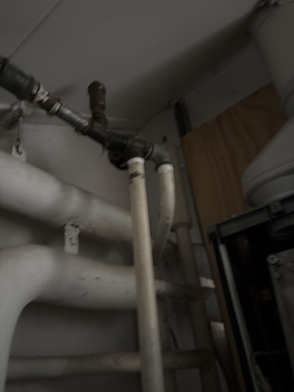

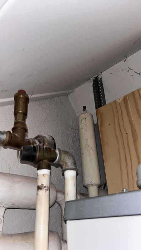

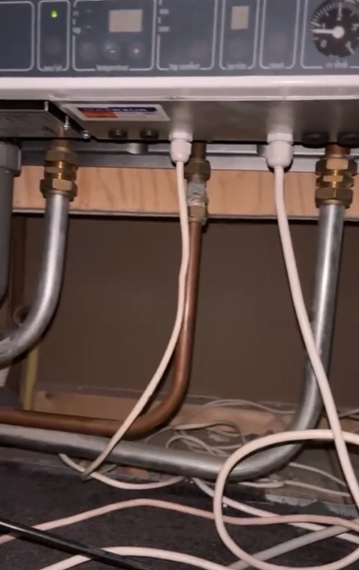

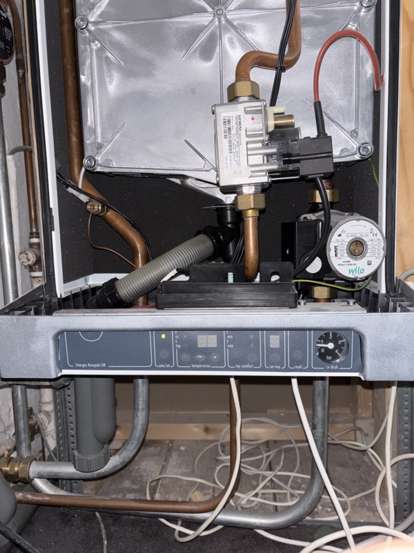

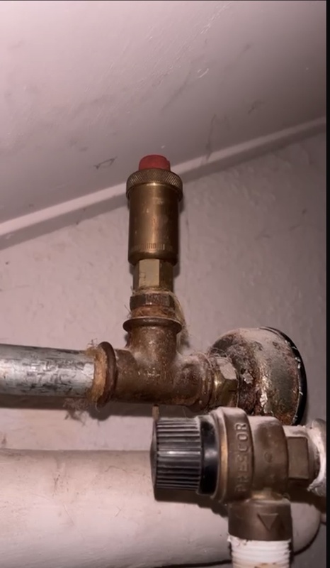

Beste mensen,
Ik poog mijn CV bij te vullen maar kan de aansluiting voor het vullen niet vinden. Kunnen jullie mij helpen? 🙏🏻Afbeeldingslocatie: https://tweakers.net/i/rZFMw5odc58x9WmxpLYYslb50f0=/x800/filters:strip_icc():strip_exif()/f/image/KgRhuJ0fomeNPRswO6EM9974.jpg?f=fotoalbum_large
Afbeeldingslocatie: https://tweakers.net/i/s0eljtVQiWriAt_bjxyQ1sQxnKI=/x800/filters:strip_icc():strip_exif()/f/image/A9nVNXcPDcYAkF6NcX976JeA.jpg?f=fotoalbum_large

Aansluiting hoeft niet perse bij je ketel te zitten (meestal wel). Heb je zo'n dikke rode bol in je circuit? (expansievat). Daar zit vaak een vulkraantje op.

Heb je wat foto's van wat verder weg? Verder moet je zoeken naar een afsluiter, is vaak een rode knop.
PS: Gezien de dikte van je buizen zit hier mogelijk asbest omheen. Wellicht handig om dit te laten testen.

Soms zit te vulopening bij een radiator. bijvoorbeeld in de badkamer.
  • DukeBox
Meestal ook in de buurt van een vul kraantje (met vulslang).
  • sypie
Per definitie niet in de ketel zelf, die kan dus wel weer dicht.
Zoals hierboven staat moet je kijken waar een kraan zit om de boel bij te vullen. Dat kan in theorie overal in het systeem.
Onthoud wel dat je ontlucht van beneden naar boven. Vergeet ook niet het ontluchtingspunt links bovenop de ketel mee te nemen bij het ontluchten.

Ja, het vulpunt kan ook ergens anders in de installatie te vinden zijn. Bij mij zal dit bijvoorbeeld bij een radiator in de keuken. (nu wel een vulpunt bij de CV)

Je vulpunt staat niet op de foto. Dus je moet ergens anders zoeken. Vaak in de buurt van een kraan.

Soms zit er ook een drukmetertje op de radiator waar je bij kunt vullen.

Bij mijn intergas zit die vlak bij de aansluiting van het expansievat.

Waar zit je wasmachine? Grote kans dat daar in de buurt een vulkaan zit, soms op een radiator

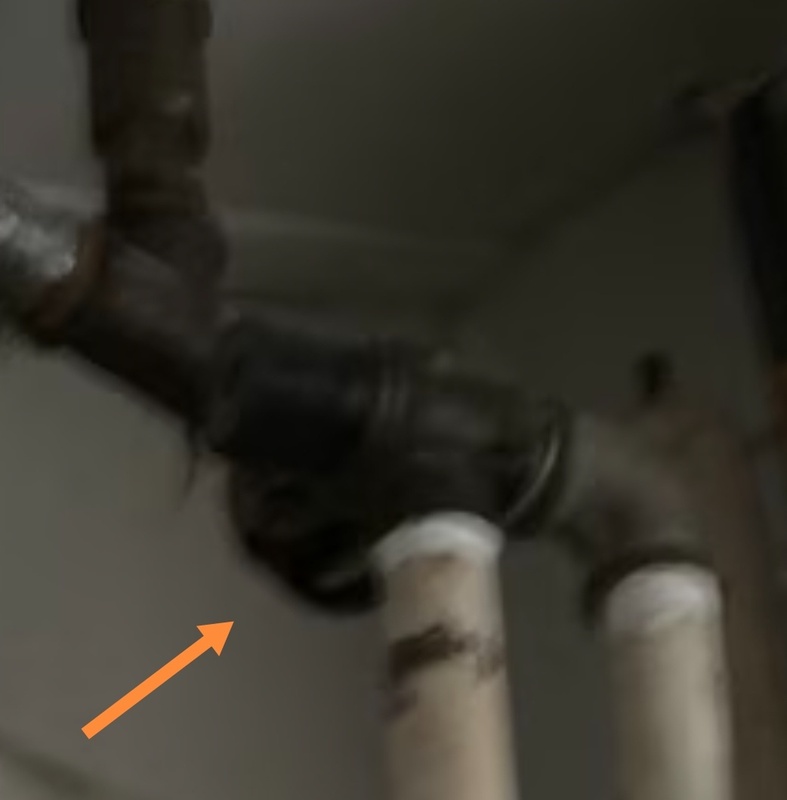

Goedeavond/nacht
Het lijkt erop dat de vulopening hier zit zie foto 2 met pijl. Afbeeldingslocatie: https://tweakers.net/i/t7UPLAkdXirnvwSG78GJpBq_-Fs=/x800/filters:strip_icc():strip_exif()/f/image/W1rKNbvMhtfhwnBi2Z8J1Gcq.jpg?f=fotoalbum_large

Dat ziet eruit als een bypass.
