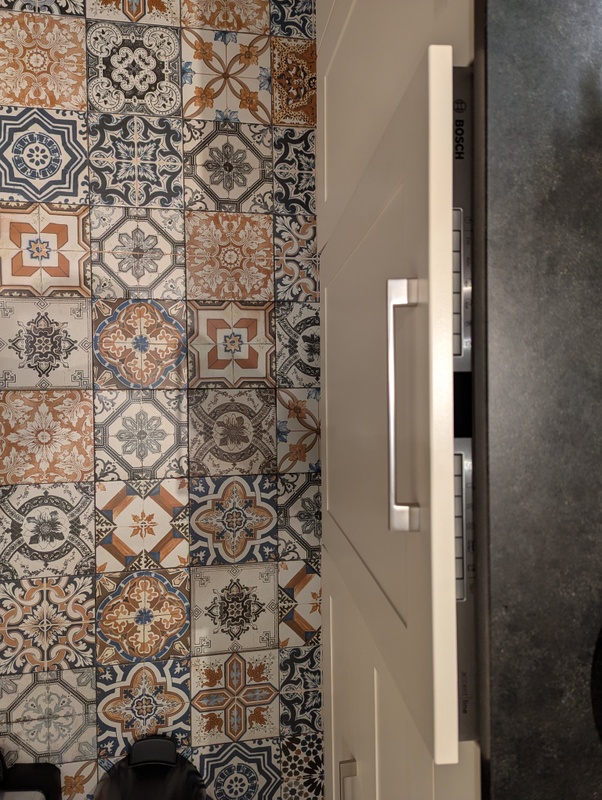

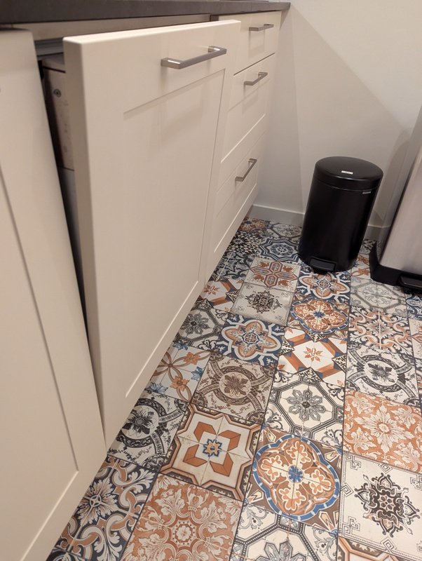

Via de QR-code van de handleiding kwam ik bij een filmpje over het afstellen hiervan en het moest dus een M4x30 schroefje zijn. Vandaag bij de bouwmarkt een zakje hiervan gehaald en ze (met de deur van de vaatwasser dicht en de plint er tijdelijk even onderuit) er echt volledig (tot de nok) in gedraaid.
En voila:
Afbeeldingslocatie: https://tweakers.net/i/iu7rGxV0Ux2LkUIBJNiii1YO0lY=/x800/filters:strip_icc():strip_exif()/f/image/ljoE96KOnwRBV1zPkqf5LKpv.jpg?f=fotoalbum_large
En van boven gezien:
Afbeeldingslocatie: https://tweakers.net/i/Hjt155EuqImrlxSIly8RaKxB5LU=/x800/filters:strip_icc():strip_exif()/f/image/ksKbRvtCOxiIHxOErIynyOKR.jpg?f=fotoalbum_large
Dit is zoals ik vind dat het hoort in ieder geval en is de minimale instelling van 7 centimeter, ik ben er blij mee :*)

Mooi dat je de minimale opening hebt kunnen instellen d.m.v. het M4 X 30 schroefje.
Fijn dat je het eindresultaat laat zien en beschrijft. Misschien hebben andere er ook nog iets aan. d:)b
