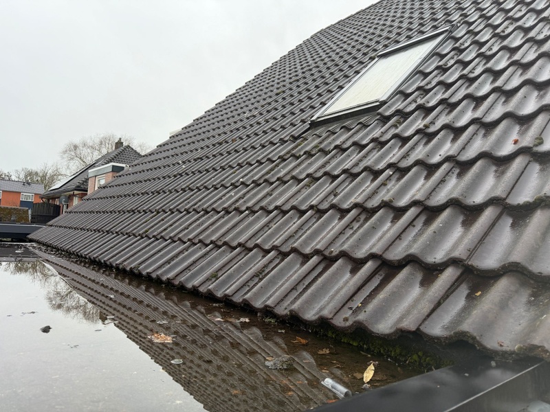

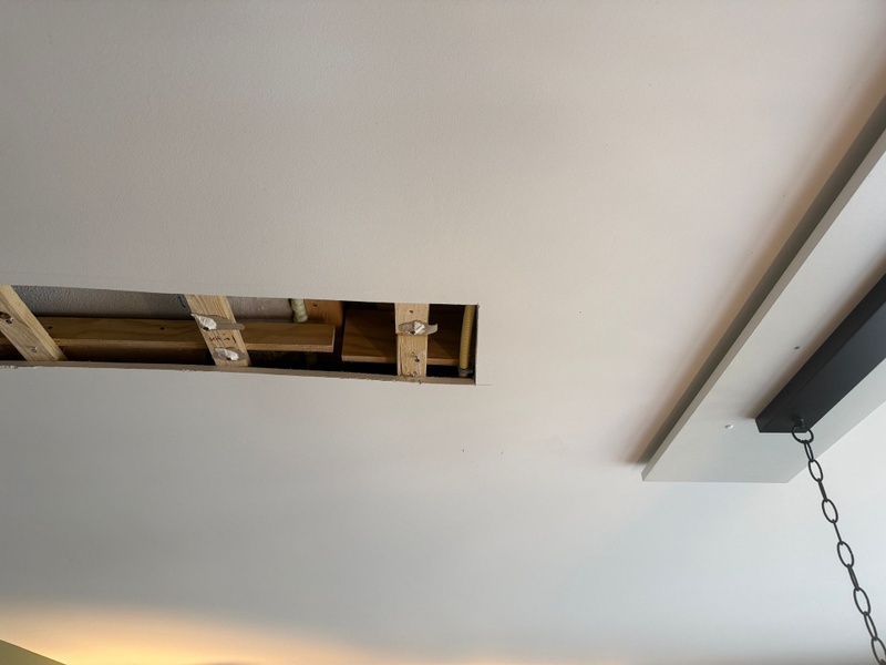

Vier jaar geleden een uitbouw gedaan. Nu wensen wij meer licht en hebben wij een ruime lichtstraat besteld. Gister kwam de aannemer voor wat voorwerk (immers over twee weken plaatsen vanuit een lichtstraat leverancier). De aannemer verzorgd het gat waar de lichtstraat komt.
Nu is het probleem dat om de lichtstraat centraal te plaatsen zoals gewenst er een kanaalplaat in de weg zit van de originele bouw. De enige oplossing om de lichtstraat centraal te krijgen is een inkeping maken in de kanaalplaat, maar nu gaf de aannemer aan eerst te moeten rekenen of het uberhaupt wel haalbaar is. Graag gebruik ik jullie expertise in de zoektocht naar een oplossing.
Volgens mij berekeningen moeten er uit de kanaalplaat een stuk van 20 cm over 320 cm worden weggehaald. De kanaalplaat zelf is 80 cm breed en 700 cm lang.
De dakpannen op het dak (dak loopt van nok door tot eerst verdieping (dus schuine wanden op de tweede verdieping, slaapkamers). Hierdoor zouden de dakpannen ook wat moet opschuiven. Volgens de aannemer zit daar het probleem niet zo, maar met name het aantasten van het draagvermogen van de kanaalplaat.
Tussen de bovenrand van de panlat van het nieuw plafond voor de uitbouw en onderkant van de kanaalplaat zit 5 cm.
Middels CHATGPT lees ik dat een randligger het zou kunnen opvangen en verwerken in de constructie. omdat het midden in onze keuken is zij staandes geen oplossing om krachten op te vangen.
Ik heb foto's toegevoegd

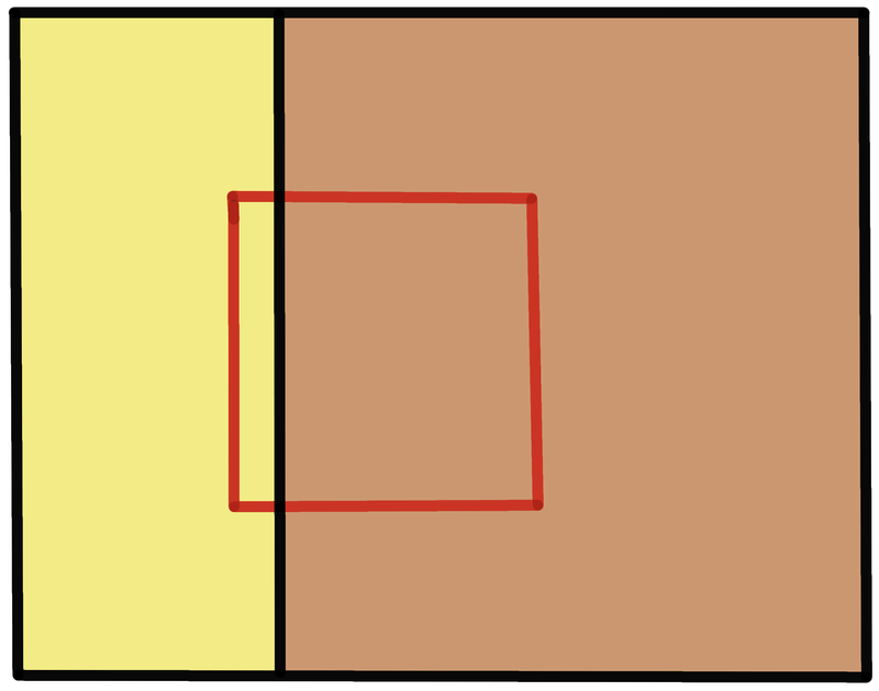

een schets van de zijkant (groen streep is dakpannen, geel is kanaalplaat, bruin is uitbouw houtskelet, rood is plaatsing lichtstraat)
en een schets van de bovenzijde (geel is kanaalplaat, bruin is uitbouw houtskelet, rood is plaatsing lichtstraat)

Als je door de kanaalplaat gaat zagen zal inderdaad de constructie minder sterk worden en je zult dus berekeningen nodig hebben om te bepalen hoe je dat op kunt vangen. En dat kun je vast wel opvangen met een stalen balk, maar dan gaat je verbouwing van een lichtstraat maken naar een constructieve aanpassing en mag je waarschijnlijk opnieuw je plafond en muren laten afwerken en stucen.
En als het nu om links/rechts was gegaan was het waarschijnlijk storender geweest, maar in dit geval is de simpelste oplossing zeer waarschijnlijk om de lichtstraat wat op te schuiven.
Maar uiteindelijk zul je toch bij de aannemer moeten zijn, die is nu bezig een berekening te maken en zal wel terug komen met wat er wel/niet gedaan moet worden. Maar bedenk dus wel dat zodra er een balk geplaatst moet worden je een andere verbouwing te pakken hebt.

Bedankt voor de snelle antwoorden! Opschuiven is voor ons niet gewenst. Ik snap het inderdaad en hadden we het geweten dan waren wij misschien voor een mindere breedte gegaan van de lichtstraat.
Wanneer we deze opschuiven is de keuken uit niet symmetrisch en is dit waarschijnlijk ook afbreuk aan de ruimte. Vandaar zijn wij opzoek naar de oplossing met het plaatsen centraal boven de tafel. De constructeur van de aannemer gaat ook meerekenen, maar ben zelf op zoek naar mogelijke oplossingen om dit ook met hen te bespreken.
Extra: het plafond gaat er sowieso onderuit.

Ik denk dat je er niet aan ontkomt om de de lichtstraat te verplaatsen. Met je plan tast niet alleen de constructie van de kanaalplaat aan, maar ook de dragende delen van de aanbouw én de aansluiting van de aanbouw op de rest van het huis.
Je aanbouw en huis reageren anders op temperatuurwisselingen (krimpen/uitzetten) en verzakken ook verschillend. Op den duur kan er frictie ontstaan bij de lichtstraat, er komt te veel spanning op of hij komt los doordat er teveel speling ontstaat.
Je hebt ook nog kans op extra geluid bij regen, afhankelijk van het ontwerp van de lichtstraat valt regenwater van de dakpannen op de lichtstraat.
Over water gesproken: er ligt wel erg veel water op. Gezien de mosgroei lijkt dat structureel te zijn, daar moet je eigenlijk wel naar (laten) kijken.

Bedankt voor alle berichten. Morgen gaan we overleggen en rekent de constructeur mee.
Optie 1: het kan waardoor kracht kanaalplaat moet worden opgevangen en dakpannen moeten opschuiven.
Optie 2: lichtstraat ipv 1800 binnenmaat naar 1400 binnenmaat want dan hoeft de kanaalplaat niet ingeslepen te worden, maar wel de dakpannen iets inkorten.
Optie 3: annuleren van bestelling, mits dit nog kan..
Lampen is rekening mee gehouden; er zijn twee elektrische punten in de ligger van de lichtstraat. Het wordt namelijk een schilddak.
