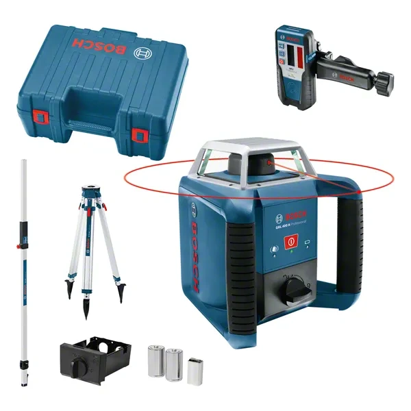

  • jack zomer
  • Registratie: Oktober 2020
https://www.bosch-profess...ucts/grl-400-h-0601061800
Afbeeldingslocatie: https://tweakers.net/i/d7_cE04KHeeOalhYUD8z6iwXn0c=/fit-in/4920x3264/filters:max_bytes(3145728):no_upscale():strip_exif()/f/image/TThgHcKWJQFkTXaMN4ygCCGZ.webp?f=user_large
vast wel goedkoper te krijgen.
Maar het idee is dat je nu weet wat je zoekt. (en ik heb aandelen bosch)ik ben bosch geil/verslaving
[ Voor 36% gewijzigd door jack zomer op 14-03-2026 11:24 ]

jack zomer schreef op zaterdag 14 maart 2026 @ 11:07:
zeer onwaarschijnlijk
