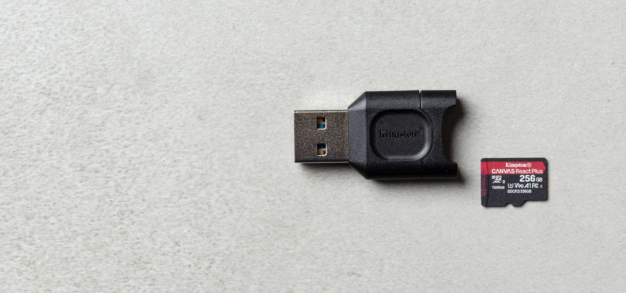

@Uruk-Hai
Is toch makkelijk op te lossen?
Simpel usb reader voor sd-cards.
Afbeeldingslocatie: https://tweakers.net/i/Ij_40b8hyULXiblu9lYv5eINGzQ=/i/2003458014.jpeg

Het lijkt allemaal niet veel uit te maken, maar onze leerlingen zijn niet alleen slim, maar ook behoorlijk ongeduldig, vaak te makkelijk en soms behoorlijk onhandig.
Je moest eens weten wat ze allemaal op school laten slingeren. Aan het einde van elk schooljaar kunnen we daar een compleet lokaal mee vullen. Daar zit echt van alles bij: jassen, sportschoenen, handschoenen, sjaals, oorbellen, kettinkjes, enzovoort.
Alle hardware moet zoveel mogelijk KISS zijn: Keep It Simple Stupid.
Een USB stick en een SD-kaart zijn meer KISS dan zo'n adaptertje met micro-sd kaartje dat zo klein is dat het makkelijk zoek kan raken. Eenmaal zoek geraakt moet ik het makkelijk en snel terug kunnen vinden. En anders moet ik het makkelijk kunnen vervangen.
Vervangen gaat het makkelijkst met usb sticks, want ik heb daar ook een hele zooi van voor klassikaal gebruik, voor gast-leerlingen die geen Onedrive account hebben.
