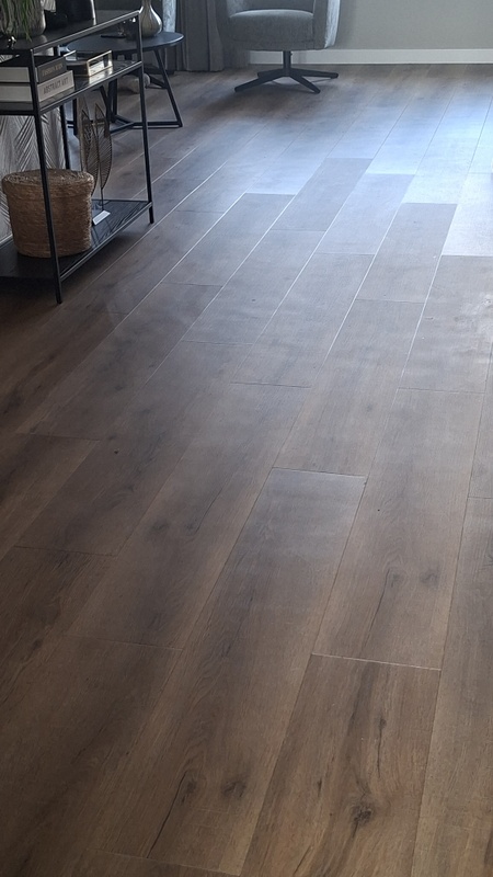

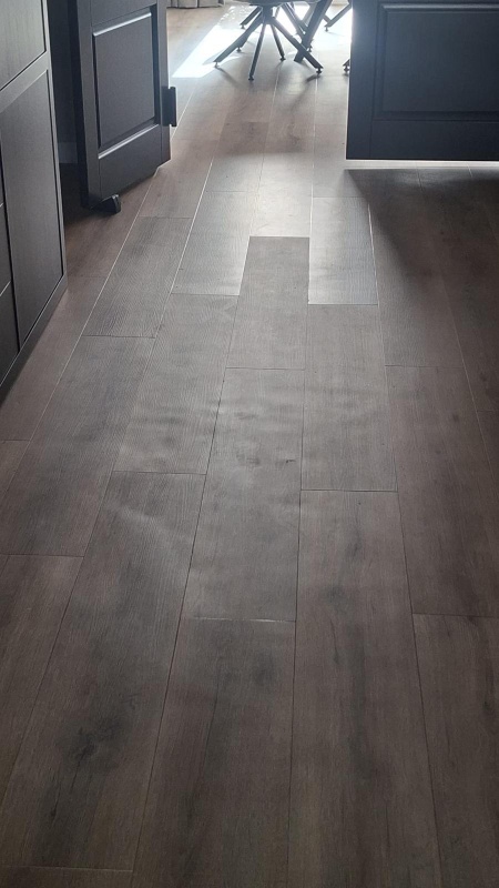

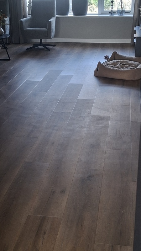

In oktober 2025 is er vloerverwarming ingevreesd en later heeft de vloerenboer de vloer geëgaliseerd en PVC gelijmd. Naar mate de tijd verstreek zagen we al meer bobbels in de vloer komen. Dit viel het meeste op op de plekken waar het licht in viel. Het zit door het hele huis.
Het bedrijf benaderd en aangegeven dat we niet tevreden zijn. Hebben toen aangegeven een deel opnieuw te gaan leggen en het is eigenlijk alleen maar erger geworden. Nu zitten we ook met kleurverschil terwijl dit dezelfde batch was. We hebben hun weer aangesproken en zij geven aan het met twee leveranciers te hebben besproken. Hier is uitgekomen dat ze de vloer met een wax willen insmeren zodat deze matter wordt en je de hobbels minder zou moeten zien. "Een vloer krijg je nooit helemaal strak", aldus de legger.
Je voelt de hobbels ook gewoon als je er overheen wrijft. Naar onze mening zou dit niet moeten kunnen. Anders had ik nooit voor een pvc lijm vloer gekozen.
Ik ben benieuwd of er ook vloerenleggers op het forum zitten en wat zij hier van vinden. Moeten wij dit accepteren?Afbeeldingslocatie: https://tweakers.net/i/rYfKmUFEYRS5cK96wJrlpzVrBIA=/x800/filters:strip_icc():strip_exif()/f/image/WHpP90z3h6cWCcwjdoUei7DE.jpg?f=fotoalbum_large

Dat ziet er inderdaad niet uit. Ik heb zelf lijm pvc maar dit nog nooit gezien. Geen idee waar het mee te maken heeft, met de vloerverwarming icm pvc, de kwaliteit van de pvc, kwaliteit van het leggen?

Ik ben geen vloerenlegger, maar ze hebben het niet voor niets al eerst al onder garantie vervangen. Dit lijkt me niet normaal en klinkt eerder dat ze geen oplossingen weten.
  • Zwollenaar88
  • Registratie: Juni 2022
  • Laatst online: 06-08 18:35
Even voor de zekerheid, heb je je wel aan het opstookprotocol gehouden? En mag ik vragen op hoeveel graden de thermostaat van de verdeler staat?
Verder ziet dit er natuurlijk niet uit en ik zou hier nooit mee akkoord gaan.

Een pvc vloer hoort niet te bobbelen.
Wat voor soort vloer zijn de leidingen in gefreesd?
Indien het een anhydriet ondervloer is ipv een zand cement vloer, dan ook egaliseren met egaline op anhydriet basis.

Nee, dit moet je niet accepteren.

Lijkt erop dat er een probleem is ontstaan met de egalinelaag (hechting of mengverhouding) of was hij al niet perfect glad toen ze de vloer zijn gaan leggen. Ik vermoed dat het niet aan de pvc vloer zelf zal liggen.
"Een vloer krijg je nooit helemaal strak", dan neem je je vak niet serieus, ooit wel eens een schilder horen zeggen dat je een muur nooit helemaal in één kleur perfect geschilderd kunt krijgen?

Dit is echt complete onzin. Een PVC-vloer krijg je, mits goed gelegd, juist wel strak. Veel strakker dan een houten vloer of een laminaatvloer.
En dat kleurverschil zou ik niet accepteren, dat mag natuurlijk echt niet gebeuren. De vloer met wax insmeren is om een probleem te maskeren wat er zeker wel is; als je het mij vraagt krijg je er later spijt van als je daar nu akkoord mee gaat. Die wax zal op den duur van de vloer af slijten door gebruikt en dan kan je weer overnieuw beginnen.
Vervelend als het is: ze moeten gewoon overnieuw beginnen. Nieuwe (goede!) egalinelaag en dan de vloer er opnieuw in.
Hopelijk heb je een rechtsbijstand verzekering, die kon wel eens van pas komen.

Het lijkt wel alsof er twee verschillende soorten PVC zijn gebruikt aangezien een deel nog wel goed ligt.
Het kan dus niet aan de (begin)temperatuur van de vloerverwarming liggen.
In ieder geval is bij de tweede keer leggen niet goed geëgaliseerd anders kunnen er geen kuilen ontstaan.
Niet accepteren, maar dat is je waarschijnlijk al wel duidelijk.

Als je egaline wel vlak is, en je pvc toch bobbelt, staat zoals eerder gevraagd je vloer verwarming misschien te warm? Als je egaline niet vlak is ( bobbels als op de foto in je egaline lijkt me heel moeilijk voor elkaar te krijgen)
Stook protocol zou denk ik ook het patroon van de vloervw zichtbaar moeten maken, dit ziet er vrij random uit?
Op de foto zie je eigenlijk 2 soorten pvc, een matte en een gladde. Dat kan nooit de bedoeling zijn. Hoop voor je dat je onder garantie ea geregeld kan krijgen.

Kleurverschil bij het aanhelen van een oudere vloer kan inderdaad, maar deze vloer is in oktober gelegd. Dat doffe gedeelte is maximaal een paar maanden nieuwer dan de rest, dat gaat echt niet nu ineens egaal slijten en dezelfde glans krijgen.
Dit lijkt echt een productieverschil en kan bijna niet dezelfde batch zijn. Ik zou er niet zelf aan gaan rommelen maar het echt bij de leverancier neerleggen.

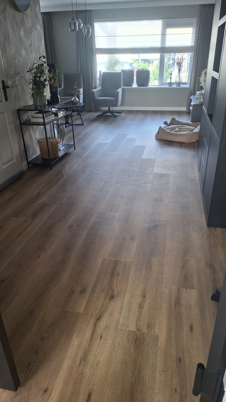

Dat is opzich mogelijk, maar het (gebrek aan) legpatroon in de woonkamer zegt ook wel genoeg over de kunde van deze club. Dat is toch geen gezicht?

ik zie op zijn foto´s hele lichte stroken eindigen op donkere stukken dat ziet er niet heel strak uit.
De leggers hadden misschien ook meer moeten kijken naar het strijklicht zeker als het een kamer is met een lange lengte. (dit doet de foto vermoeden) hierdoor zijn oneffenheden en legpatronen meer zichtbaar.

Het kleurverschil kan veroorzaakt worden door de legrichting van de pvc stroken. Bij sommige merken staan er pijlen op de achterzijde van de stroken welke de legrichting aangeven. Worden de pijlen niet dezelfde richting in gelegd krijg je met strijklicht enigzins kleurverschil.
De bobbels kunnen meerdere oorzaken hebben, vanaf foto's is dit niet te beoordelen.
