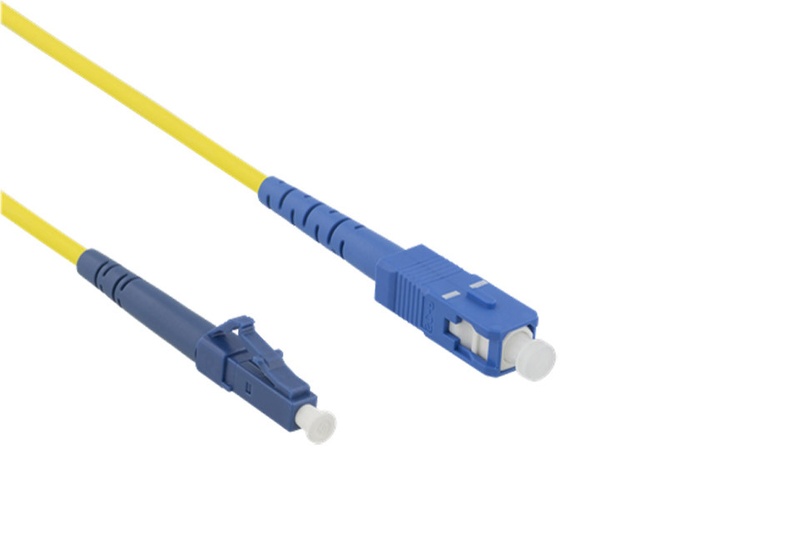

Beste, om verschillende redenen wil ik graag overstappen naar een FritzBox modem in plaats van mijn huidige T56. Daarbij dacht ik voldoende onderzoek gedaan te hebben, maar kom tot de conclusie dat de bekabeling niet past.
Huidige configuratie: Glasvezel komt binnen vanuit de grond in de meterkast naar een blauwe aansluiting, ik meen dat de connector SC/APC heet? Van daaruit gaat er een glaskabel naar de door Odido geleverde Huawei OptiXstar ONT, ook met een SC aansluiting, maar dan groen. Vanuit de ONT een ethernet kabel naar mijn T56's WAN poort.
Foto ONT:
Afbeeldingslocatie: https://tweakers.net/i/ZbJ__vs7TwKpeTlGL8lKiZn_GyU=/800x/filters:strip_icc():strip_exif()/f/image/7nqrOCwBmEGqsSDlJSLw88Vi.jpg?f=fotoalbum_large
Gewenste configuratie en het issue: Ik heb een nieuwe modem FritzBox 5530 Fiber, daarbij had ik gedacht dat ik zowel de T56 als de Huawei ONT kon vervangen en de aansluiting direct in de Fritzbox kon prikken. Maar volgens mij is de bijgeleverde SPF van de Fritzbox een LC aansluiting en geen SC. Ik zie wel dat er dergelijke SC naar LC kabels op de markt zijn:
Hieronder een foto met van links naar rechts: De binnenkomende blauwe glasvezel aansluiting (volgens mij is de SC dus), de SPF module die bijgeleverd is bij de Fritzbox, de licht groene (SC?6 glasvezelkabel die nu in de Huawei ONT zit, en rechts de glaskabel die bij de Fritzbox is geleverd (LC/APC dus?). De lichtgroene kabel past in ieder geval niet in de SPF module en kom ik niet verder.
Moet ik een andere kabel hebben of heb ik wellicht het verkeerde apparaat aangeschaft of heb ik een constructie bedacht die niet gaat werken? Bedankt voor jullie reacties alvast, wordt bijzonder gewaardeerd!

Welke Fritzbox heb je, AON of GPON? Die Huawei ONT is GPON, een AON modem werkt daar niet op en kan zelfs anderen op het netwerk verstoren. Als je eigen modem GPON is en je hebt de juiste instellingen geregeld dan moet je het serienummer nog wel laten registreren bij je provider anders gaat het niet werken.

U heeft een GPON aansluiting. Verstandig is om de converter te laten hangen.
U kunt een fritzbox kiezen met een wan poort en dan het profiel van Odido kiezen in de Fritzbox.
Dit profiel stelt meteen de juist VLAN in welke nodig is.
Advies: Doe zsm uw glasvezelkastje weer dicht!!!
Een groene stekker op een blauwe aansluiting werk niet best. De kleuren geeft echt het onderscheid aan. Dit heeft te maken met de slijphoek van de vezel.

Het is gelukt. Laat ik voor de netheid nog even delen wat ik heb gedaan met mijn 5530
- Check of je de juiste kabel hebt (SC/LC), ik heb uiteindelijk deze gekocht: https://fritzshop.nl/glas...blauw-glasvezelkabel.html
- Overweeg of je de door Odido geleverde ONT (Huawei vaak) wil blijven gebruiken, ik zag zelf geen toegevoegde waarde en het scheelt weer energie door maar 1 apparaat te gebruiken
- Pas je modemkeuze goed aan op de bovenstaande keuzes (Koper of Glas). Bij Amazon waren veel 'tweedekansjes/opendoos' met korting waarschijnlijk omdat mensen bovengemiddeld vaak de verkeerde modem bestellen
- http://fritz.box/ is een handige linkje om bij je router te kunnen komen.
- De wizard van Fritzbox hoef je niet helemaal te doorlopen, ga door naar de volgende stap hieronder, je loopt namelijk vast bij een GPON ID
- Gebruik http://fritz.box/support.lua om onderaan de instellingen bij GPON/PLOAM serial te updaten, gebruik daarvoor het S/N op je ONT (Huawei) kastje, daarna wordt er een verbinding tot stand gebracht en kun je de wizard verder uitvoeren, daar had ik een paar pogingen voor nodig maar dat was door ongeduld.
- Ohja, stel je maximale Mbit up/Down van je abonnement nog even in op je modem. Die stond bij mij standaard op 1Gbs (en dat heb ik niet)
Werkt als een trein
