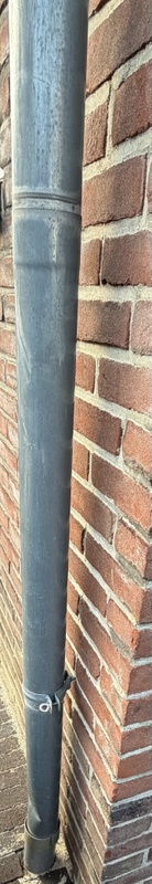

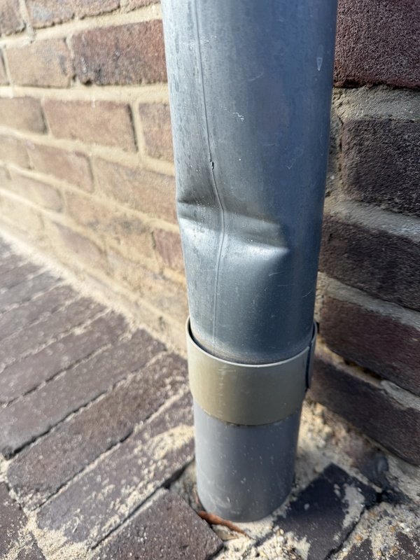

Goedenavond,
Helaas is er iemand met parkeren tegen onze zinken regenpijp aangereden en zit er nu een behoorlijke deuk in en is de kunststof mof afgebroken.
Weet iemand of het mogelijk is om dit uit te (laten) deuken en zo ja, hoe kan ik dat het beste doen?
Afbeeldingslocatie: https://tweakers.net/i/2XVmpGk8OX-9uVBojEkyuQkxzds=/x800/filters:strip_icc():strip_exif()/f/image/ehBZM3laCXFJv93eaEiZqyFM.jpg?f=fotoalbum_large
Afbeeldingslocatie: https://tweakers.net/i/gq0nsGjkeGtW3QgG7jaZKGDgM7o=/x800/filters:strip_icc():strip_exif()/f/image/iVRU4Kuqqmv60HG6Hm1I4uBi.jpg?f=fotoalbum_large
Afbeeldingslocatie: https://tweakers.net/i/m9KeLw28YaJw9SIaRKSbGTX5-ps=/x800/filters:strip_icc():strip_exif()/f/image/PWtYNzPxcSpCnFp8bRHPDduE.jpg?f=fotoalbum_large

Uitdeuken is alleen een optie als je de regenpijp fatsoenlijk kan demonteren. Je zou dan een rond stuk hout zoals een weidepaaltje voorzichtig naar binnen kunnen tikken om de deuk voor een groot deel uit te deuken. Daarna is het voorzichtig met een (kleine) hamer met ronde kop nabewerken. Of je het helemaal weer glad krijgt is de vraag.
Als de regenpijp niet gedemonteerd kan worden, dan kun je 'm het beste afslijpen. Je zet dan of een hele nieuwe pijp, of je slijpt 'm boven de deuk door en vervangt alleen het laatste stukje met een nieuwe mof.

Om maar gewoon antwoord te geven op de vraag, ja zinken pijp kan uitgedeukt worden. Of jij het zelf kan weet ik niet maar het is gewoon metaal wat een vorm kan krijgen. Op youtube staan zat filmpjes van hoe je plaatwerk kan vormen.
Als je het zelf niet kan en zou moeten laten doen zou ik echt niet weten wat voor bedrijf dat zou doen het is vast goedkoper om er een nieuw stuk pijp in te zetten. 3meter van die pijp kost 55 euro https://www.wildkamp.nl/p...spie-80-mm-l-3-m/15578934 iemand die dat zou moeten uitdeuken kost dat al snel per uur en het is meer dan een uur werk.

Demonteren, met lat/pijp/achterkant hamer deuk er uit drukken en de beschadigde kant bij hermonteren naar de gevel richten

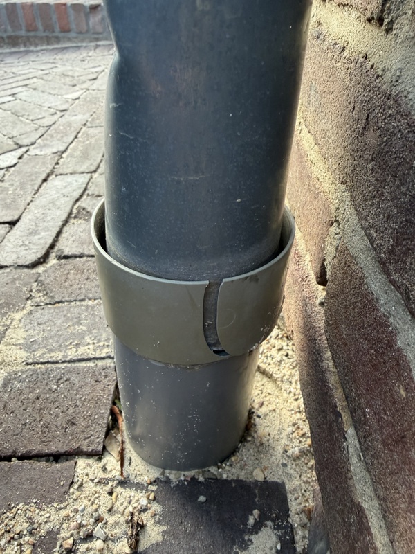

Kan ik ook deze verbindingsmof gebruiken i.p.v. de mof die nu gebroken is tussen de pvc en de zink regenpijp?
  • No Hands
Uhmazing schreef op vrijdag 13 maart 2026 @ 03:29:
ja

Wat je kan doen is er iets aan vast lijmen in het midden van die deuk.
Vervolgens kan je dan aan het gelijmde deel trekken zodat de deuk eruit komt.
Achteraf ken je dit dan weg "monteren" via wat knip/zaag/vijl werk.
Voorbeeld(maar jij gaat vermoedelijk sterker nodig hebben):
https://i.ytimg.com/vi/9ZLHzfPezJ0/maxresdefault.jpg

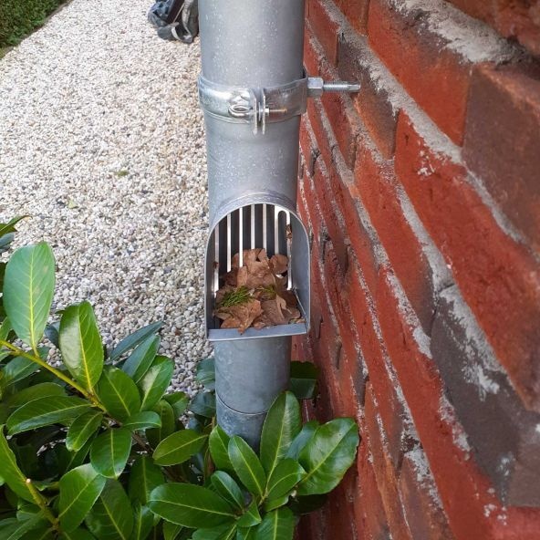

Zodra het uitgedeukt is, en je wilt voorkomen dat de volgende er tegen aan parkeert, kan je er ook nog een beschermbeugel omheen plaatsen. Of dat het geld waard is, betwijfel ik :P

het beste is het beschadigde deel in zijn geheel te vervangen
-> uitdeuken zal dit alleen verder verzwakken.
wil je toch persee uitdeuken.
voor het uitdeuken zijn er 2 methodes..
de eerste is : pijp eruit halen.. en dan van binnenuit gaan tikken... met rubberen hamer..
dan na dit voorvormen met een taps lopend stuk houten een doek eromheen (want je wilt niet nog meer krassen) gaan tikken..
(een voetbal ofzo van het juiste formaat erinstoppen en die dan langzaam opblazen is wellicht een beter en krasvrijer idee)
eventueel ergens een buisuitrekker huren -> een stuk gereedschap dat ze gebruiken om uitlaatpijpen en koperpijpen uit te rekken, maar geen idee of die bestaan in dit formaat.
als de buis niet verwijderbaar is.. en je wilt niet het stuk er gewoon tussenuit zagen en ook niet de gehele afwatering buis vervangen..
dan is er nog het truckje met de bout..
**klein gaatje boren en daar een schoef indraaien, of een schoef vastlassen aan de buitenzijde op diepste punt van de deuk...
-> atlernatieve methodes, iets vastlijmen op de buis, of een magneet gebruiken (zink zelf is niet magnetisch, dus je zult dan van bovenaf aan een touw oidk iets van ijzer moeten laten zakken dat je dan met een magneet aan de buitenzijde aantrekt.. en zo grip creerd... je wilt geen supermagneet die je nooit meer loskrijgt maar ook niet een die de trekkracht niet aankan.. (een electromagneet wellicht)
natuurlijk als je een lang genoeg buis hebt kun je de truck met de bal erin laten zakken aan een touw.. en met de slang van een pomp erin van bovenaf.. tot ie op de goede plaatst zit en dan de bal opblazen..
persoonlijk? ik zou de buis gewoon omdraaien of het stuk er tussenuitzagen, dan houd je ws wel twee lasnaden over, maar das beter dan dit.
om dit in het vervolg te voorkomen, wellicht iets van betonnen stapeltegels of een zware plantenbak rondom de buis plaatsen, paaltje kan natuurlijk ook..

Er uit slijpen en deze monteren op die plek.
Dit is ook het eerste wat ik dacht. Even meten en doorslijpen op de juiste hoogte. Deze ertussen steken en klaar ben je.
  • dimi_v
  • Laatst online: 15:13
waarom moeilijk doen als het makkelijk kan, wat een bijzondere adviezen hier.
Vervanging kost bijna niets, snel en netjes, zet dan je verloop van zink naar pvc ook nog net even onder het maaiveld. Paar klinkers weghalen en pvc afkorten en je nieuwe pijp loopt helemaal door. Dat is dan esthetisch helemaal af. Succes.

Gaatje boren en met een popnagel proberen recht te trekken? En het gaatje (als daar de popnagel niet in blijft) met siliconenkit dichtsmeren?

pentaw1nz schreef op vrijdag 13 maart 2026 @ 07:56:
Mooie oplossing!

180 graden draaien, deuk richting de muur.
