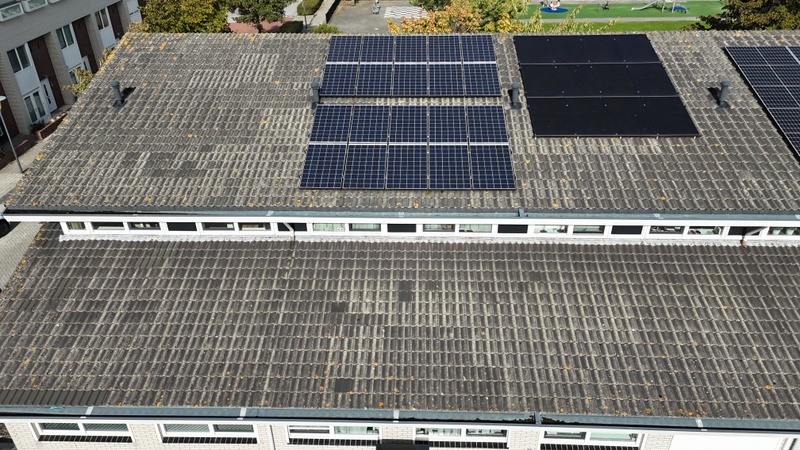

Woning:
- Rijtjeshuis
- Twee lessenaarsdaken met 1,5m hoogteverschil.
- Dakpannen
- Ligging zuid
- dakhoek 15°
Zonnepanelen:
- 20 Panelen REC peak energy rec260pe-260wp
- Geplaatst in eind 2014
- Alleen op bovenste dakdeel
Omvormer:
- Type: Sunny Boy 4000TL-21
- Locatie: zolder
- dakdoorvoer zit op het bovenste dakdeel.
Montage:
- Sollarstell bluebase
Beperking
Als ik panelen op beide dakdelen plaats moet de DC-kabel van het onderste dakdeel naar het bovenste dakdeel, om zo uiteindelijk bij de omvormer te komen.
Afbeeldingslocatie: https://tweakers.net/i/ujPjbRb9PzAkcCXa4kTCc2W-Um8=/800x/filters:strip_icc():strip_exif()/f/image/nEkWxKmzKn6k36J7M0NiTe4s.jpg?f=fotoalbum_large
Afbeeldingslocatie: https://tweakers.net/i/nbjKOEDsX0h3T2cW2skIJHlmhjk=/800x/filters:strip_icc():strip_exif()/f/image/S0CbQvT7y2Y56wUb8pDunUCU.jpg?f=fotoalbum_large

Kabelrouting:
Omdat dakdoorvoer op het bovenste dakdeel bevindt, moet de kabel van het onderste dakdeel omhoog.
Voorlopige plan van aanpak:
- Kabel onder panelen laten lopen
- Kabel in UV-bestendige solar buis
- Kabel langs ramen van zolder laten geleiden en dakgoot
- Daarna weer via onderkant zonnepanelen verlopen
- Vervolgens via de bestaande doorvoer naar zolder.

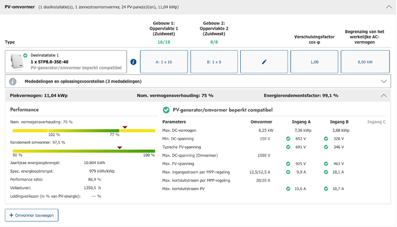

Electrische configuratie qua strings in sunnydesign gemaakt:
- Layout
Afbeeldingslocatie: https://tweakers.net/i/uWx3ntGza4dk_X-kKTIRQODrAUo=/800x/filters:strip_exif()/f/image/5l9GRXqp5vY906ImpnZAJw7s.png?f=fotoalbum_large
- Resultaten sunnydesign
Afbeeldingslocatie: https://tweakers.net/i/eWlaa6o5ChDN65482mvSVJo4rik=/800x/filters:strip_exif()/f/image/IEfasJfKllZ4ExpXQXhxWh5a.png?f=fotoalbum_large

Voor de omvormer, al eens door PVCalc getrokken? Denk dat het aftoppen nog wel mee zal vallen.
Qua kabel, geen idee hoe je binnen zit, maar niet makkelijker om een muurdoorvoer te maken?

Sunny design geeft zelf de aftop al aan: 99,1% - dus 0,9% aftop. Helemaal geen probleem.

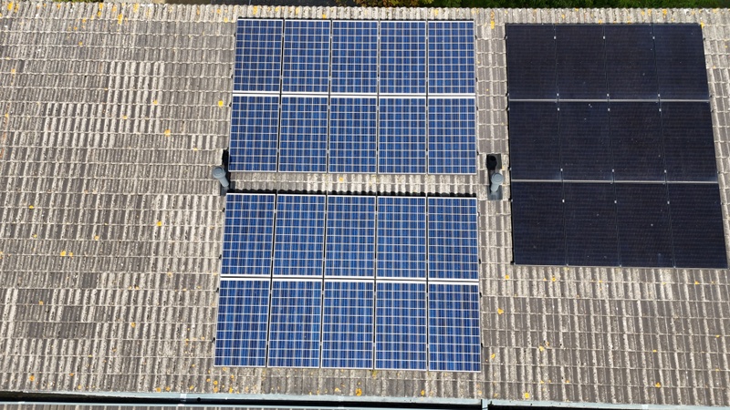

Oude panelen zijn: 991 x 1665
3965 breed
Nieuwe zijn: 1134 x 1762
4536 breed
4536-3965 = 571
Heb je dat in de breedte over?
Over de lengte maar niet te spreken... Haal je de schoorsteen weg?
Mijn advies als het niet past:
Lekker laten liggen, een 1-fase SMA op Marktplaats erbij en de Smart Energy ook op markplaats
Enkel onderste dak panelen erbij
3 marsteks E en je hebt hetzelfde bereikt

Oude situatie zijn er 4 rijen van 5 zonnepanelen 4x5=20.
Nieuwe situatie zijn er 4 rijen van 4 zonnepanelen 4x4=16.
Hierdoor houd ik ongeveer 419 over (5x991-4x1134=+419
