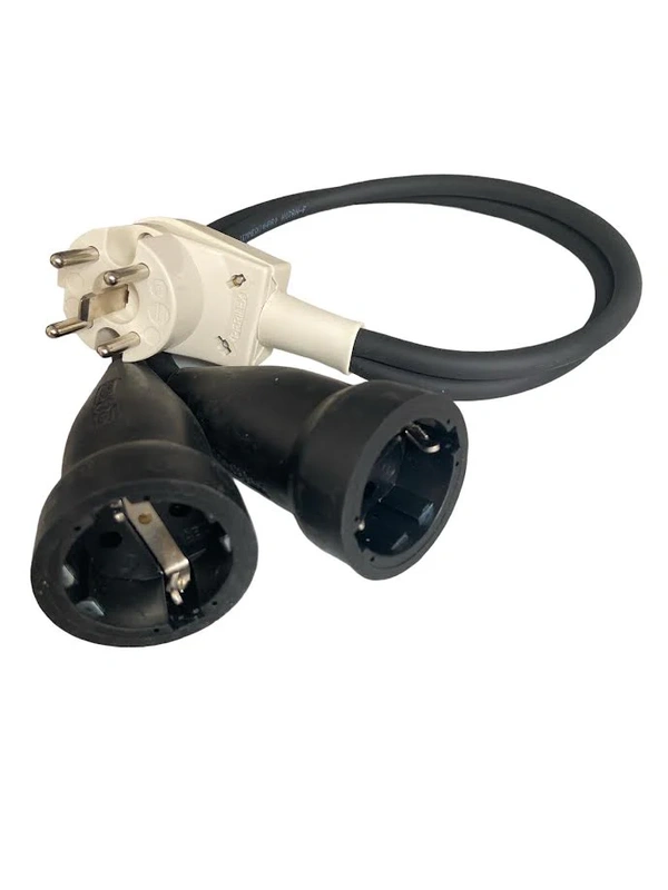

  • Prisma16
  • Registratie: Augustus 2023
Als NEN1010 zo gelezen wordt dat er geen twee groepen door één kabel mogen zijn alle "kookgroepen" buiten de norm.
Maar als je het ziet als een kookgroep mag TS dan de twee wcd's vervangen door één perlix wcd?
Dan een verloopkabeltje er achter en je bent weer waar je begonnen bent.
Afbeeldingslocatie: https://tweakers.net/i/1YiVSkR_xIHUV83DCR6CCU36Rns=/x800/filters:strip_exif()/f/image/57LmuTKUqzPh5JJMt1Vg336p.webp?f=fotoalbum_large
Ik denk niet dat het er veiliger van wordt.
https://mdrled.nl/product...os=4&_sid=cd7e2523d&_ss=r
  • squashedraven
  • Laatst online: 23-10 15:47
Prisma16 schreef op vrijdag 13 maart 2026 @ 11:03:
Dit is eigenlijk wel duidelijker dan 2 geschakelde stopcontacten met elk een eigen groep. Of het wenselijk is... nee dat niet

  • Septillion
  • Laatst online: 10:36
Septillion
Kookgroep = één groep. En die hoeft niet in een Perilex te eindigen. Dus constructie van TS of je verloop is om het even. Als de boel maar in een enkele handeling uit te zetten is. Waarvan dus een (2x P+N) kookgroep met brugje dus meest gangbare variant is.
