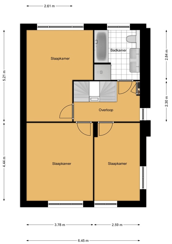

Paar plattegronden: Afbeeldingslocatie: https://tweakers.net/i/ix-kqig25TvtCUSzavqi6wE9DhQ=/x800/filters:strip_icc():strip_exif()/f/image/A2zF4JoRlMAglHJY0E4dMAyz.jpg?f=fotoalbum_large
De zolder -- hier wil ik idealiter de binnen installatie + vaten opslaan. Het plafond is absurd hoog, en naast de WTW ketel en CV ketel staat hier een wasmachine die eventueel ook naar beneden kan naar de bijkeuken. Het plafond is hier absurd hoog. Het dakterras is een optie voor de buitenunit, het dak van de garage die tot de eerste komt is waarschijnlijk praktischer.
Afbeeldingslocatie: https://tweakers.net/i/igHRJng3zXXZvGsu-ylW4UXFyTY=/x800/filters:strip_icc():strip_exif()/f/image/XRkngA77YAa16zRAmOyDub5j.jpg?f=fotoalbum_large
De eerste heeft een praktische kabelkast van de begane grond naar boven, dit sluit rechtstreeks aan op het garage geheel, zowel riool, water, als gas loopt hier door heen

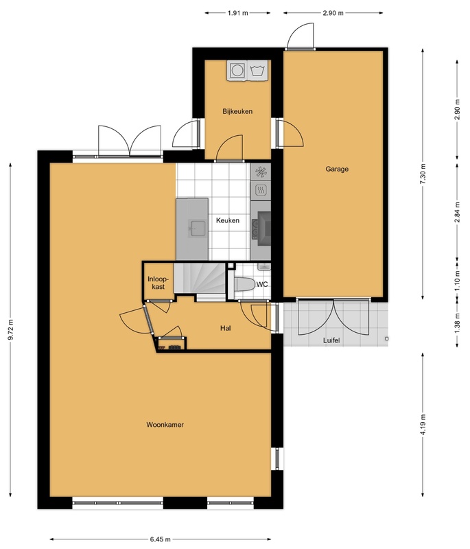

Afbeeldingslocatie: https://tweakers.net/i/4pg6gFDXXQbUvH4ShiUhoqW5_F8=/x800/filters:strip_icc():strip_exif()/f/image/5YDQA2JbjkNHjLeJx1gQ2j7M.jpg?f=fotoalbum_large
Voor de compleetheid ook maar de begane grond.
Doel van dit topic is om advies in te winnen, maar uiteraard ook om de reis te delen/terugkoppeling te geven. Mogelijk is mijn situatie standaard, mogelijk is mijn situatie eigenlijk vrij gewoon, maar ik vind het zelf nogal spannend, want ik ben zo'n iemand: "expert in veel dingen, maar eigenlijk in zo veel dingen een authentieke noob"!
