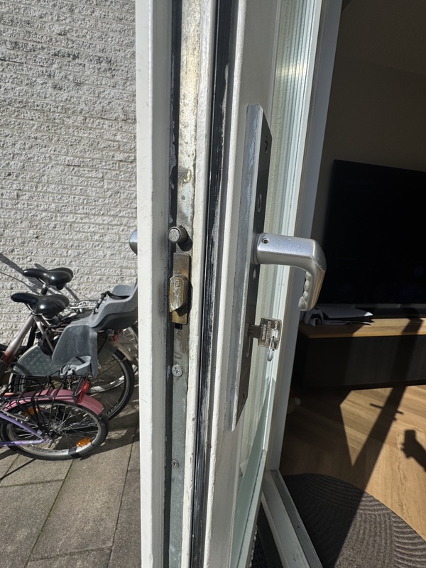

Ik heb hulp nodig met het identificeren van type / model slot van ons achterdeur.
Ik heb van alles geprobeerd, google reverse search als mailen van een slotenzaak. Slot lijkt een onbestaand model haha..
Het betreft een meerpuntsluit systeem, 3 sluitpunten en bediend met kruk en sleutel (klopt dit laatste wel?).
Het zijn soort van D profielen die omhoog voor open en omlaag voor dicht gaan.
Afbeeldingslocatie: https://tweakers.net/i/eEDHAnqfHxSdsp_wAy-0dzBHmE8=/x800/filters:strip_icc():strip_exif()/f/image/6wi41svypptiIcJNO57LDt7K.jpg?f=fotoalbum_large
Afbeeldingslocatie: https://tweakers.net/i/hO5COMCh5CW0tl-pEQrpYYldDkA=/x800/filters:strip_icc():strip_exif()/f/image/GzNvQ5fNG08AhHXVdssZ8Y5O.jpg?f=fotoalbum_large
Afbeeldingslocatie: https://tweakers.net/i/3GPDreIb01KzUgdnEQZlrs0vMpc=/x800/filters:strip_icc():strip_exif()/f/image/mCsis9BUHrgeJsdPbViUrkYb.jpg?f=fotoalbum_large
Afbeeldingslocatie: https://tweakers.net/i/uGh7pKP7i5SpA0-fE7rHH34OHHE=/x800/filters:strip_icc():strip_exif()/f/image/SPW8R9mfkhaTtwI3CiMdqiFP.jpg?f=fotoalbum_large

Ik herken hem ook niet. Ik zou zeggen dat het systeem niet ouder is dan 25 jaar. Als het huis ouder is dan zijn ze een keer vervangen.
Wat is het bouwjaar van de woning, wat voor glas zit er in de deur en zit hetzelfde glas ook in de kozijnen? En heeft de voordeur hetzelfde systeem?

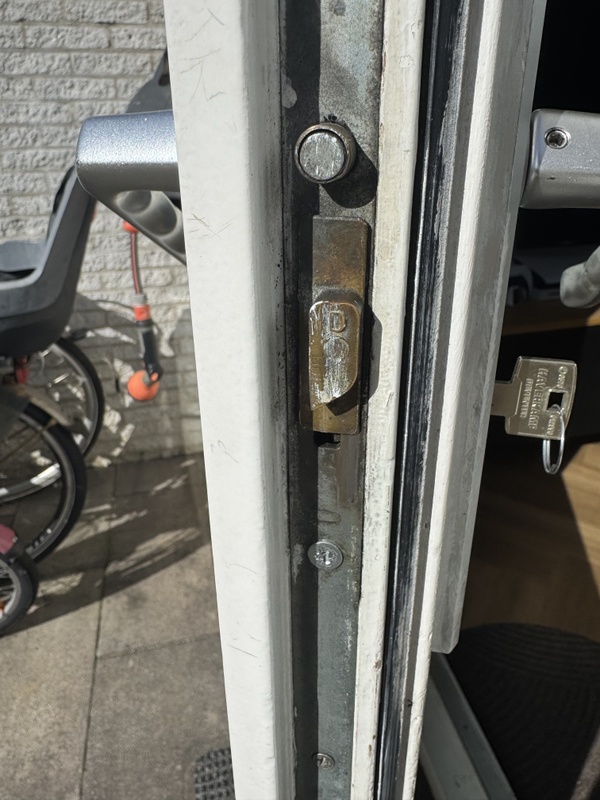

Op de tweede foto is een D te zien. Er zijn enkele sloten- en beslagmerken die met een D beginnen: Dulimex, Dorset. Op de andere foto staat een G als ik het goed zie. Misschien staat er ook nog iets onder. Merk G-U (Gretsch-Unitas) heeft een schreefloze G en deze heeft wel schreven.
Kijk ook eens op de rest van het beslag, de hele strip. Misschien helpt schoonmaken. Eerst met een sopje, en een schuurpapiertje voor de verf. Ontvettingmiddelen niet in of op de sluitingen laten lopen.
De rubbers zou je ook moeten vervangen. Die werken niet meer goed als er verf op zit.

Kan je achterhalen wie gebouwd heeft en daar navraag doen? Soms is er bij het huis een infomap met onderaannemers. Ik vermoed een GU (Gretsch-Unitas).

mrmrmr schreef op woensdag 11 maart 2026 @ 15:43:
Hah, had toch mijn bril op moeten doen. Het is blijkbaar een Laperche Brevete slot. Die ziet er zo uit (hoofddeel)
Afbeeldingslocatie: https://tweakers.net/i/Z6lXw4MKP6kiSiG-cNqfT8uf3HQ=/fit-in/4920x3264/filters:max_bytes(3145728):no_upscale():strip_exif()/f/image/6HW4WvCiGCUHhrUUFH12ix3s.webp?f=user_large
Er is volgens google maar 1 bedrijf in Nederland die hier een alternatief voor ontwikkeld heeft.
