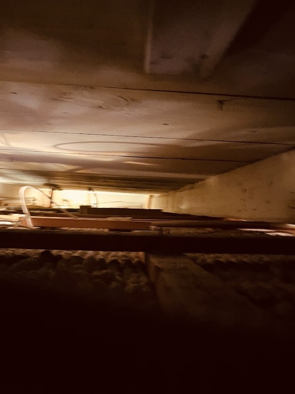

Goedemorgen allen!
Achtergrond: Even terug hebben we een heerlijk appartement gekocht, wetende dat aan de binnenkant wel eens wat gedaan zou mogen worden. We dachten ooit dat we alle gipswandjes uit het achterste deel van het huis (badkamer, wc, slaapkamer, hal en trappenhuis) zouden willen halen, verlaagd plafond eruit en dan opnieuw beginnen met de indeling. Nu we er even gewoond hebben en weten dat de indeling eigenlijk niet zo gek is, zouden we eigenlijk de wanden precies willen hebben waar ze nu staan.
Vraag: De gipswanden lopen maar door tot aan het verlaagd plafond. We willen het verlaagd plafond verwijderen en op één plek een extra deur. Zouden jullie dan de bestaande gipswanden verhogen met 5-25cm (oude balken komen vrij) en opnieuw laten stucen, of helemaal opnieuw beginnen? Wat zijn de overwegingen?
Het gaat overigens om ongeveer 16 meter aan muur in totaal.
Afbeeldingslocatie: https://tweakers.net/i/LYzigtvZhh_PFsVdTXNiv7FQsYE=/x800/filters:strip_icc():strip_exif()/f/image/S6PTHHPjOeFOABFG9HmAfS7d.jpg?f=fotoalbum_large
Foto: Ter illustratie: hier kijken we vanuit een tijdelijk gat in het plafond van het trappenhuis naar het licht in de wc dat aan staat...
  • Fr33z
  • Laatst online: 13:47
Hoe zijn die gipswanden gemaakt dan? hoeveel werkruimte heb je straks? als er genoeg is om een boormachine tussen te krijgen dan zou ik gewoon een nieuwe bovenbalk/regel aan het plafond maken en daartussen dan uitvullen met kleine staanders tot de bestaande muur. Dan gips er op, stucen en klaar.
mocht je te weinig ruimte hebben dan gips aan 1 kant van de bovenste 40cm van de muur halen, bovenbalk er af en staanders verlengen tot het nieuwe plafond. nieuw gips er op en klaar.
  • No Hands
  • Laatst online: 12:45
zitten er geen leidingen boven dat plafond die je dan niet meer kwijt kan en dus in het zicht komen?
die wandjes verlengen kan altijd natuurlijk, stukje hout erachter wat ja kan vastzetten aan de muur/plafond en dan gips erop en afwerken.

Veel dank beiden voor de snelle reacties en de praktische tips!
Er lopen inderdaad leidingen, maar die werken we weg achter een nieuw verlaagd plafond (5cm) tussen de balken, zodat we niet ongeveer 30cm hoogte in onze toch al lage ruimtes verliezen. Die 5cm geeft ook net genoeg ruimte voor wat inbouwspots trouwens.
Maargoed: mag ik uit jullie reacties concluderen dat jullie zeker zouden gaan voor het verhogen van de bestaande muren met al het gepriegel (=uren) dat daarbij hoort in plaats van slopen+nieuw opbouwen?

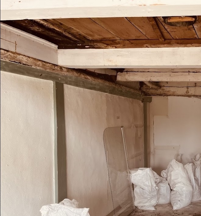

Dank ook @Reptile209 voor de uitgebreidere overwegingen. Ik heb nog even gezocht naar een foto van tijdens de werken aan de keuken/woonkamer. De muren achter lopen nu tot dezelfde hoogte als waar groen geschilderd was op de foto. Tussen de balken is er denk ik wel genoeg ruimte om tussen te kunnen met gereedschap.
Stopcontacten en schakelaars zullen in een enkel geval verplaatst worden, maar naast de nieuwe deur zijn verder, voor zover ik nu zie, geen aanpassingen nodig.
