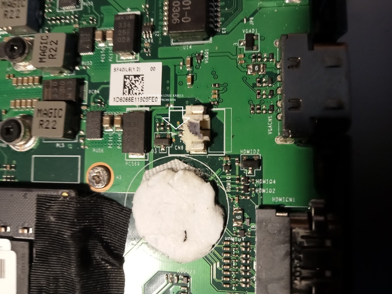

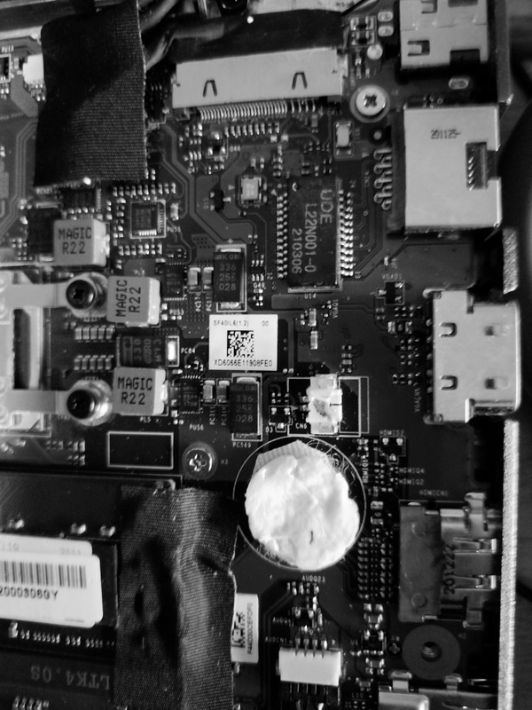

heb ik wel de goede cmos voor inAfbeeldingslocatie: https://tweakers.net/i/F4oAHtHy43EjGP7vTMQq6Z68QZ4=/x800/filters:strip_icc():strip_exif()/f/image/iQXeeQP3tKZi5Y0tjHNMjE7p.jpg?f=fotoalbum_largeAfbeeldingslocatie: https://tweakers.net/i/F4oAHtHy43EjGP7vTMQq6Z68QZ4=/x800/filters:strip_icc():strip_exif()/f/image/iQXeeQP3tKZi5Y0tjHNMjE7p.jpg?f=fotoalbum_large

Ik zou het niet kunnen zeggen afgaande op deze fotos?
Is de connector voor de CMOS batterij nog wel in orde of zijn dat plak/tape resten?
Dat is namelijk moeilijk te zien op de foto.
Geen idee wat voor batterij je nu hebt als vervanging?
Je hebt toch de oude batterij toch nog om te vergelijken/meten?
Zoals opgemerkt past het stekkertje (meestal) maar op één manier.
Heb je ook nog getest met de andere tips om het probleem te diagnosticeren?
Dus Windows herstarten en uitschakelen met aangesloten voeding/accu.
Zelf heb ik ook regelmatig te maken met laptops en lege bios batterijen.
Als ik niets passends vervangends heb liggen of kan vinden knutsel ik soms ook wat:
Google: Wired CMOS battery DIY
Let wel op, nooit knoopcellen solderen zonder speciale tools daarvoor!!

alles gedaan lege accu enz kan wel proberen wit dopje vanaf en losse kabels vast maken heb een foto erbij gedaan zo een battery en een battery wat eraan heeft gehangen loopt leeg ik heb zo een vermoeden dat de aansluiting niet goed is
mvg janAfbeeldingslocatie: https://tweakers.net/i/oiSivb2gqN660UWaleBJ1U0uH6M=/800x/filters:strip_icc():strip_exif()/f/image/gOLgqVDd6z8Sug4QLm8xdwHU.jpg?f=fotoalbum_large
Afbeeldingslocatie: https://tweakers.net/i/wpst_B0-mznKOyZUdcbQ3ARbvfc=/800x/filters:strip_icc():strip_exif()/f/image/g8ihd9eoS35rQe2lHct6oPPS.jpg?f=fotoalbum_large
[ Voor 69% gewijzigd door janmuijtjens op 12-03-2026 13:15 ]

janmuijtjens schreef op donderdag 12 maart 2026 @ 13:13:
Ik heb zo'n vermoeden dat het probleem niet de CMOS batterij is maar de RTC/klok zelf?
Controleer in ieder geval dat de aansluitpinnen van de stekker niet zijn verbogen en geen kortsluiting maken.
Test/controleer nu eerst eens het volgende zonder aangesloten CMOS batterij:
Werkt de interne laptop accu, dus laadt deze op en kan de laptop ermee werken zonder netvoeding?
Krijg je dan na uitschakelen, dus met accu/netadapter aangesloten, ook elke keer een melding dat CMOS/RTC instellingen ongeldig zijn en gereset naar optimized defaults o.i.d of is alleen de tijd steeds verkeerd (1/1/2119)?
Zolang de laptop accu voldoende stroom heeft en/of de adapter blijft aangesloten moeten de bios/CMOS instellingen en tijd gewoon bewaard blijven.
Test het ook door Windows te herstarten in plaats van uit te schakelen, wat gebeurt er dan met de tijd?
