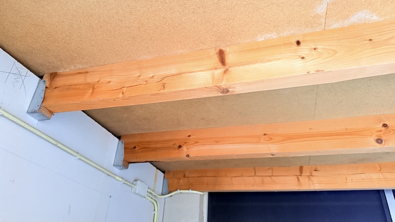

Ik zit er aan te denken om het plafond in mijn garage dicht te maken. Nu wil ik hier zelf mee aan de slag gaan, maar het is voor mij de eerste keer dat ik met gipsplaten ga werken.
Nu zat ik te denken om het geheel dicht te maken met gipsplaten en daarna alles te laten stucen incl. de muren. Echter ik loop in de voorbereidingen tegen wat issues aan, en ik wil eerst alles duidelijk hebben voordat ik eraan ga beginnen.
Wilde zoals in de tekening latten op de balken schroeven en daar de gipsplaten op monteren. Nu heb ik echter van die ijzeren dragers en die zit op het laagste punt 4 cm onder de balk.
Waar de ijzeren beugels zitten zou ik de gipsplaat dan niet vast kunnen maken, is dat een probleem?
Welke latten kan ik het beste gebruiken voor het rachelwerk?
Wel of niet voorboren voor de rachels in de houten balken?
Rachels ongeveer 40cm uit elkaar zetten, kan een nieuwe stukplaat op dezelfde rachel als waar de vorige gestopt is?
Wat is de beste manier om het rachelwerk goed waterpas te krijgen?
Wel of niet isolatiemateriaal aanbrengen? En dan eerst isolatie en dan de folie op de rachels en dan de platen?
Eigenlijk had ik het liefste de ruimte tussen de balken gehouden, omdat je er ook wat kunt opslaan, maar het is zo slordig afgewerkt nu. Dus andere mogelijkheden sta ik ook voor hopen.
Sorry voor de vele vragen, maar probeer mezelf goed voor te bereiden.

Als je vuren balken van 44x69 of 44x44 op de balken schroeft dan kan kunnen de gipsplaten daar tegenaan.
Paar cm dat je uit de kant zit maakt niet uit. De aansluiting met de muur werk je toch af met een beetje kit.
Natuurlijk boor je dit soort spul niet voor want dan blijf je bezig :P
Pak je afgeschuinde gipsplaten dan hoef je alleen de naden te vullen en niet alles te stuccen.
De muren film je dan wel even af voor je plafond en muren voorstrijkt en saust.
Uitvlakken doe je met een lange (2m) waterpas. Een hamer en dunne vulplaatjes zijn je vriend indien nodig.
Een plat dak isoleren doe je typisch van buiten en niet van binnen. Van binnen isoleren is gevoelig voor vochtproblemen.

De ophanging van de balken en de bevestiging van de BAT-ankers is fout. Zo te zien is het materiaal van de wanden ook ongeschikt als draagmuur (wand moet minimaal 10 cm dik zijn en geen Gibo of een andere lichte bouwsteen). De balken horen onderin op het ijzer te steunen. Je stelt de ankers op hoogte onder de lip aan de bovenkant met kunststof plaatjes die in alle diktes te verkrijgen zijn. Je bevestigt de ankers met horizontale (keil)bouten aan de wand.
Bij het bevestigen van platen tegen de balken zul je moeten zorgen voor ventilatie boven het plafond. Er ontstaat andere condens waardoor de zaak gaat rotten. De bouwfysische opbouw van die constructie is essentieel.

Als ik de foto's zo bekijk heb je nu al een vocht/schimmelprobleem.
Dat zal alleen nog maar erger gaan worden als je de onderzijde dicht gaat maken.
Aan de randen bij de muur lijkt er nu al zwarte schimmel tegen de plafondplaten te zitten. Je hebt daar dus al een koudebrug / isolatie / vochtprobleem.
De dakplaten lijken op de foto van spaanplaat te zijn. Dat is eigenlijk helemaal niet geschikt als constructie dakplaat (daarvoor gebruik je normaal gesproken underlayment of OSB plaat. Veel steviger).
Je spaanplaat dak lijkt ook al tussen de balken door te hangen, zie ik op foto 1.
Ik zou dit niet zomaar dicht gaan maken, grote kans dat de boel nog sneller gaat schimmelen of wegrotten als je het niet helemaal goed doet.

Je kunt prima een plafond in een garage maken. Dat zuigt echt niet vanzelf vol met vocht, zolang het dak niet lekt en je er geen Turks stoombad van maakt. gips plaat gaat wel vocht reguleren, dat is een eigenschap, daaroor kan het papier wat versneld verouderen dus is het handig om het te verfen.
Als je meteen wilt isoleren, gebruik dan bij voorkeur een dampopen isolatiemateriaal in combinatie met een klimaatfolie. De eerder genoemde geventileerde optie (het klassieke “koude dak”) werkt ook, maar beperkt je wat in de toekomst als je bv een warm dak wil toevoegen.
Wil je wat extra robuustheid, dan kun je kiezen voor groene gipsplaten of gipsvezelplaat (bijvoorbeeld Fermacell). De eerste is een gipsplaat met impregneer voor vochtige ruimtes, De laatste is zwaarder en een stuk steviger, waardoor het beter tegen een stootje kan.
Isoleren heeft overigens weinig effect als je de garage niet gaat verwarmen. Maar als je plannen hebt om de ruimte later bijvoorbeeld als hobby- of leefruimte te gebruiken, kan het logisch zijn om het nu alvast mee te nemen. Veder zou ik mij niet al te druk maken over de blokjes hout onder de balken. als je nu natte plekken of schimmel hebt is het verstandig daar even goed naar te kijken en de eventuele oorzaak wegnemen.

Zorg dat je je rasterwerk op dezelfde hoogte maakt als de onderkant ijzeren beugel.

snifrrr schreef op maandag 9 maart 2026 @ 21:14:
Platen zijn standaard 60 cm breed, dus rachelwerk op 30cm hartmaat. Ook lichtjes aftekenen op het gips zodat je altijd goed zit met je schroeven. Voorboren hoeft niet, ook niet in de rachels.

Hoe is de dakopbouw bóven de gordingen en het spaanplaat momenteel? Als je die spaanplaat delen gaat opsluiten dan is de kans groot dat je ze over een paar jaar moet gaan vervangen vanwege 'rot'.
Voor de rest is het natuurlijk ook zonde van de (opberg) ruimte tussen de gordingen.... Daar past bijvoorbeeld precies een ladder / trap en wat al niet meer tussen >:)
