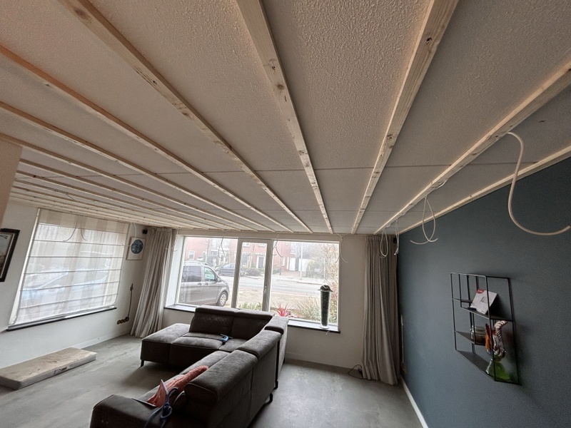

Mijn vraag is of iemand ervaring heeft met lage inbouwspotjes. ik wil graag hue inbouwspotjes maar die vallen af omdat de inbouwhoogte veel te hoog is. nu ben ik in een soort van rabbithole beland en kom ik er, als niet klusser, slecht uit.
ik heb mijn plafond verlaagd met rachels van 23 mm. hier komen nog gipsplaten op dus ik vermoed dat ik op maximaal 30 mm ruimte uitkom maar ik wil t liefst 27 mm aanhouden omdat er ook nog een kabel aangelsloten moet worden.
ik wil ze graag met een dimmer aan de muur kunnen dimmen en met een app op mijn telefoon.
heeft er iemand ervaring mee?

Bij Hornbach zou je naar de Eglo crosslink z kunnen kijken, 25mm hoog.

Of een zigbee bij de dimmer. Dan heb je wat meer keuze

Kijk eens op een willekeurige ledspot verkoop site, daar heb je legio spotjes voor lage inbouw vanaf ~15mm al.
Voor het dimmen zou ik in de inbouwdoos een zigbee/z-wave/wifi module plaatsen.

Ik had een soortgelijk probleem bij de verbouwing van mijn badkamer.
Heb nu EcoDim spotjes: https://www.ecodim.nl/nl/ed-10060.html
https://cdn.webshopapp.co...e-inbouwdiepte-ip54-d.jpg
Deze hebben een inbouwdiepte van 23mm en zijn dimbaar tot 5% met een kleurtemperatuur wijziging (vind ik wel prettig [2000K tot 3000K])
Te dimmen met een dimmer aan de muur.
Als je dus een slimme dimmer koopt dan zijn ze ook te bedienen met de app (maar dat is dan dus afhankelijk van je dimmer)
De lampjes zijn gewoon 'dom'

Je kunt ook overwegen om er een stel 2 meter lange aluminium diffusers voor Led-strips in te zetten. Controller aan de muur of afstandbediening op de tafel en app op de telefoon. Voeding netjes wegwerken met afdoende koeling en wat overlengte in de bedrading naar de led-strips zodat je die in de toekomst met gemak kunt uitwisselen. Met dit plan heb je meer dan voldoende hoogte.

Gewoon meubelspotjes zoeken. Met inbouwdiepte van 22mm kom je daar dan prima mee weg.
Dimmen dan via een wifi of zigbee dimmer.
