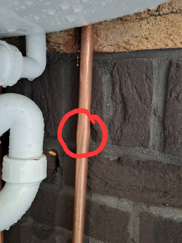

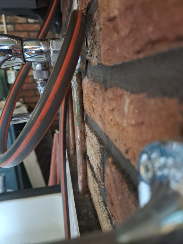

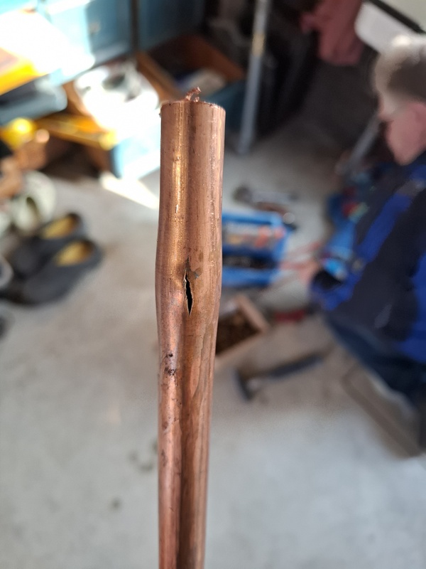

Vanmorgen wilde ik het water weer op de wasbak in de garage zetten.
Echter spoot het water uit de koud waterleiding. Er zit een gaatje aan de achterkant van de leiding.
Ondanks dat ik het water eraf heb gehaald aan het begin van de winter...
Hoe voorkom ik dit een volgende keer? Ik lees over een warmtelint maar de buizen zitten erg dicht op de muur... gaat dat passen? Nog andere opties?
Betreft nieuwbouw van okt 2023.
De garage is ongeïsoleerd.

Heb je alleen de druk van de leiding gehaald of ook het water eruit laten lopen? Want anders helpt het niet veel natuurlijk.
Gezien de leiding nu toch stuk is en er een nieuw stuk tussen moet, zou ik het wat verder van de muur laten lopen zodat je ze kunt isoleren met buisisolatie. En zorgen dat je ze kunt aftappen. Neem aan dat het geen -10 wordt daar dus een warmtelint zou niet nodig hoeven te zijn.

Water er alleen afgehaald of ook de kraan leeg laten lopen?
Heb zelf bij m’n vriendin een aantal jaar op rij de buiten douche mogen repareren omdat ze wel het water eraf haalde maar de buizen vol met water liet staan.

Als er nog water in de leidingen zit, dan vriezen deze kapot. Als er nu niets voorzien is om de leidingen leeg te maken, dan word dat sowiezo een klusje. Je wil de leiding leeg krijgen tot onder de vorstgrens (60cm diep voor 100% zekerheid).
Op het laagste punt (kruipruimte, of in een put met wat grind rond, zodat het water kan wegtrekken) wil je een aftapkraantje (altijd aan denken om deze op en en dicht te draaien), of een leegloopventiel (gaat vanzelf open als je de leiding afsluit en even de kraan in de wasbak open zet).
Als dat geen optie is, zou je ook een aansluiting kunnen plaatsen en de leiding leegblazen met een compressor (wordt blijkbaar vaak gedaan bij beregening, al snap ik niet waarom ze niet gewoon een leegloopventiel mee ingraven).

Duidelijk met de bovenstaande antwoorden, je had nog water in je leiding. Dat moet er uit tijdens vorst.

Water loopt uit zichzelf niet naar boven de kraan uit, dus tenzij je een aftappunt hebt waar je hem hebt dichtgezet staat de leiding gewoon vol water.

Ja dan is het dat inderdaad geweest. Bedankt, ik zal even met de installateur overleggen hoe we dit kunnen aanpakken.

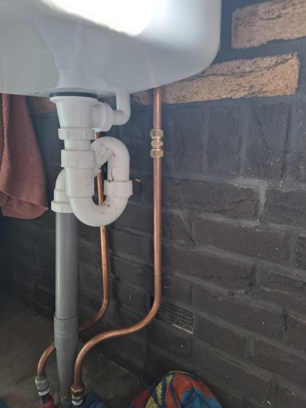

De leiding is gemaakt door een bevriende loodgieter.
Afbeeldingslocatie: https://tweakers.net/i/cH2uftKT2WCIuzmAJKLzfFAxAgQ=/x800/filters:strip_icc():strip_exif()/f/image/4e1Yi8Ts6I7iRNdID2lQMB43.jpg?f=fotoalbum_large
Iemand nog een tip hoe ik de ventilatierooster dicht krijg? Die zit precies bij de leiding namelijk... (rechts onderin)

  • jack zomer
  • Registratie: Oktober 2020
Leiding los halen.
Rooster slopen, en een passende steen terug plaatsen
Belangrijker. Heb je nu een aftappunt op het laagste punt gemaakt?
Nee nog niet, dat moet een andere keer... had ie ook geen materiaal voor bij zich.
Kreeg als tip, isolatie buis er omheen doen en paar keer goed blazen als het water eraf is.
Dat zou volgens hem genoeg moeten zijn.

Je kunt die knelkoppelingen boven de vloer een beetje losdraaien zodat de verticale leiding leegloopt. Uiteindelijk hoeft ook niet iedere druppel eruit maar moet er gewoon voldoende lucht in zitten om uitzetten mogelijk te maken.
Ik zie ook wel dat het geen geweldig elegante oplossing is. Maar pragmatisch gezien zou het wel werken zolang dat kraantje er nog niet tussen zit.
