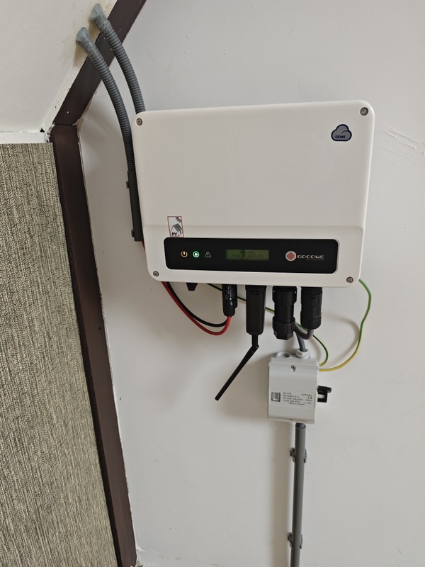

Verhuisd. Nieuwe huis onhandige plek van de omvormer; we willen op zolder op die plek een slaapkamer maken.
Is het mogelijk / zelf te doen om de omvormer naar de meterkast te verplaatsen? Danwel de garage die aan de meterkast grenst...
Andere optie is om hem te verplaatsen naar achter het knieschot (links op de foto).
Alle advies is welkom. Dank alvast!
Afbeeldingslocatie: https://tweakers.net/i/NQ9jiGQIGRnqwan-TOXrZs5oly0=/x800/filters:strip_icc():strip_exif()/f/image/t1J12rDbjSJBXQJBiN7BkJ1L.jpg?f=fotoalbum_large
Afbeeldingslocatie: https://tweakers.net/i/Vq-YwKmxeIjsV94eNpQoAQHvjYQ=/x800/filters:strip_icc():strip_exif()/f/image/nqhhrhyK1zSFyZX0CVQT8aqo.jpg?f=fotoalbum_large
  • DukeBox
Op zich geen probleem maar let wel op met de PV kant mocht je daar stekkers van af willen halen o.i.d., daar kan een hele hoge spanning op staan. Liefst doe je dat wanneer er geen opwek is (geen zon).
Meest eenvoudige/veilige is met verleng kabels werken voor je PV kant.
n.b. Onbeschermde VD draad mag hoe dan ook niet zoals op de onderste foto, zeker op die plek is het best gevaarlijk als je er iets tegenaan schuift en de isolatie beschadigd.

tuurlijk. het is gewoon kopiëren wat er al hangt op een andere locatie. (minus die onbeschermde draad)
Maar de vraag is meer hoe jij bent met elektriciteit?
Eerste keer? blijf er dan van af
Hulp nodig bij het demonteren van een stopcontact. blijft er dan van af.
Zelf je meterkast uitgebreid, Prima het lijkt alsof je het snapt.

Ik ben een behoorlijk handige klusser, maar nog niet echt op het gebied van electra. Ga binnenkort zelf een laadpaal installeren maar dat is een minder ingewikkelde klus dan dit verhuizen denk ik. Ik ga het maar uitbesteden aan een vakman😁
Nog 1 ding: nu gaan er in zekere zin maar 3 draadjes naar de meterkast (die onbeschermde 3). Wordt het pakket draden MEER? Ofwel; wat er nu de omvormer ingaat vanuit de zonnepanelen aan draden, is dat meer dan die 3 draadjes? Want dat zou nog wel een dingetje kunnen worden dan...
  • jack zomer
  • Registratie: Oktober 2020
ik tel 5. 2 vanaf de panelen. en 3 vanuit de meterkast.
en een aarde die ff anders moet gaan lopen
als we uitgaan dat de meterkast de nieuwe plek gaat worden.
Dan moeten rood en zwart van de panelen verlengt worden tot in de meterkast.
ook moet aarde direct van het frame waar de panelen op gemonteerd zitten naar de meterkast.
2 kabels en 1 draad is wat vernieuwd/verlengt moet worden (weet niet of je aarde zomaar mag verlengen,

Wat daar bij de plint gebeurd verdient geen schoonheidsprijs... De VD-draden mogen niet open liggen, moet altijd volledig in buis.
Waar wil je de rode en zwarte kabel gaan leggen?

De rode en zwarte draad mogen niet te lang zijn en leg je in principe beide door een eigen buis.
Zit de CV en ventilatie ook niet boven?

Accretion schreef op maandag 9 maart 2026 @ 18:25:
Met de standaard 4mm2 kabel moet je het wel HEEL bont maken in een normaal huis wil je aan die "limieten" komen. Als je er al aan komt. Die kan je makkelijk 25 meter lang maken. Daarmee kom je overal ver in bijna alle huizen.

Zoals eerder vermeld: pv aders met connectors verlengen ( gebruik hiervoor hetzelfde merk of vervang de al aanwezige, je mag namelijk geen merken mixen )
Neem ook je vereffening mee ( aarde draad )
+ En - gescheiden in buis monteren.
Stop hem niet weg achter een knieschot hier is te kort ventilatie en je voldoet dan ook niet aan de montage voorschriften.
Ook met het monteren van een laadpaal heb je te maken met kleine dingetjes die velen niet voorzien. Oa diameter van de kabel ivm verlies, en welke automaat je toepast vele merken geven aan dat je de automaat niet langdurig boven de 80% mag belasten.
Plaats je dus een 16A lader ( 11kw ) met een 16a automaat dan gaat dit niet volgens de specs. Plaats hier een 20A en stel de lader om op 16A. Evt een aardlekautomaat type a of b afhankelijk van het wel of niet aanwezig zijn van een 6ma verklaring.
En zo nog wel een berg regels die de doehetzelver mogelijk niet overziet.
Succes met de klus!

goochem01 schreef op woensdag 11 maart 2026 @ 20:48:
https://solarmagazine.nl/...-mc4-connectoren-staeubli
En aanknijpen van MC4's is ook niet zomaar goed gedaan.

Ik feite is het zoals gezegd eigenlijk gewoon het verlengen van kabels. De zonnecel kabels kan je gewoon kopen op lengte met aangeknepen mc4 connectors eraan. 230v kan je denk ik zelf
Goed nadenken wat je doet, idd bv even s avonds werken.
Als je de omvormer naast een slaapkamer wilt hebben, moet je even controleren of hij geen geluid maakt.
Ik heb mijne bv in de tuin moeten verplaatsen vanwege de herrie.
En geef even aan welke regie/dorp/stad je woont, soms zijn er aardige tweakers die altijd wel even willen helpen (of lokaal Raadgevend).
