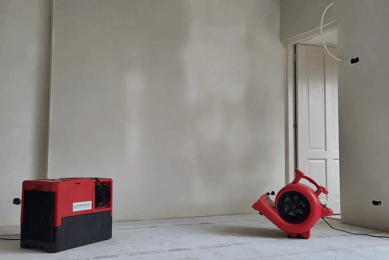

Ja ik heb ook nog nooit naar vochtmeters gekeken (en ik houd van harde cijfers kan ik je vertellen :)). Stucwerk wordt zeer duidelijk VEEL lichter als het droog is (begint vaak in het midden van muren, altijd op de dunste plekken) en je ziet het duidelijk droger worden tot de dikste plekken droog zijn. Ik geloof de vuistregel is 1 dag per mm stucwerk minimaal.
Aks de kleuromslag compleet is, heb ik altijd (succesvol) direct geschilderd. Ik denk dat je meer problemen en kopzorgen veroorzaakt dan oplost met een muurvochtmeter, want die oplossing is er volgens mij al. Kijk naar de blijvende kleuromslag van de muur. Die moet blijvend licht en egaal zijn.
Zo ziet drogend er uit (midden-rechtsboven lijkt al goed droog)
Afbeeldingslocatie: https://tweakers.net/i/yiUtOrwCyVHK-aEt1XvuL034_W8=/800x/filters:strip_exif()/f/image/ALpPLTfXF3T9zzxmr4peAdA3.png?f=fotoalbum_large
[ Voor 35% gewijzigd door JvS op 08-03-2026 10:19 ]
