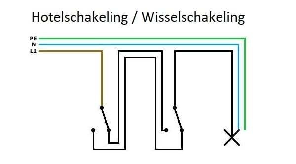

Officieel heet zoiets een Wisselschakeling en het internet staat aardig vol van hoe je zoiets aansluit.
Zie bijvoorbeeld deze:
Afbeeldingslocatie: https://tweakers.net/i/bGl1JsA438keCgT2ww3qJGpj_Vc=/fit-in/4920x3264/filters:max_bytes(3145728):no_upscale():strip_icc():strip_exif()/f/image/JMuUjkvWXXU2yOwFDUgIY85o.jpg?f=user_large
Ofwel: De twee schakeldraden lopen van knop naar knop, 1 keert er terug bij de lamp. Als je dus meer lampen aan wilt sluiten zul je dat moeten doen op de ene schakeldraad die níet van knop naar knop gaat, of gewoon vanuit de centraaldoos bij de huidige lamp.

of parallel aan de lamp die er al is...

Spotjes aansluiten gelijk met de schakeldraad (zwart) die naar de lamp op je overloop gaat . Dan gaan ze gelijk met de lamp aan . Blauw(nul) aansluiten(moet wel binnen zelfde groep blijven

Cybersijp schreef op zaterdag 7 maart 2026 @ 17:58:
Met een hotelschakeling heb je twee schakeldraden die naar boven lopen. Of op de één staat spanning, of de ander. Dus aan/uit zit aan het uitende van de schakeling, waarschijnlijk boven. Daar moet je de aansluiting maken naar je spotjes.

samo schreef op zaterdag 7 maart 2026 @ 19:09:
Dat zeg ik toch ? De draad die naar je lamp gaat ? Er gaat maar een draad van de schakelaar naar je lamp. omdat ze alle drie zwart zijn is het voor de rest lastig uitleggen waarschijnlijk . enfin , ik hoop dat TS nu weet hoe het aan te pakken want het blijft stil in t topic :)

De reacties hebben me wel aan het denken gezet. Kennelijk is het dus zo dat ik aanvankelijk vanuit de schakelaar gedacht heb om de aansluiting te realiseren en niet zo zeer vanuit de bestaande lamp.
Hoewel ik aan de onderkant van de trap een betere (onopvallendere) mogelijkheid had voor de draden lijkt het er meer op dat een aansluiting via de zwarte schakeldraad van de lamp op de overloop als parallel schakeling een betere optie is zoals @Cybersijp voorstelde. Het enige nadeel is dat ik dan met en kabelgoot moet gaan werken op het plafond. Maar op zich is dat ook niet zo heel erg.
Zojuist getest en deze optie werkt zoals hij zou moeten.
Bedankt voor jullie snelle reacties.
