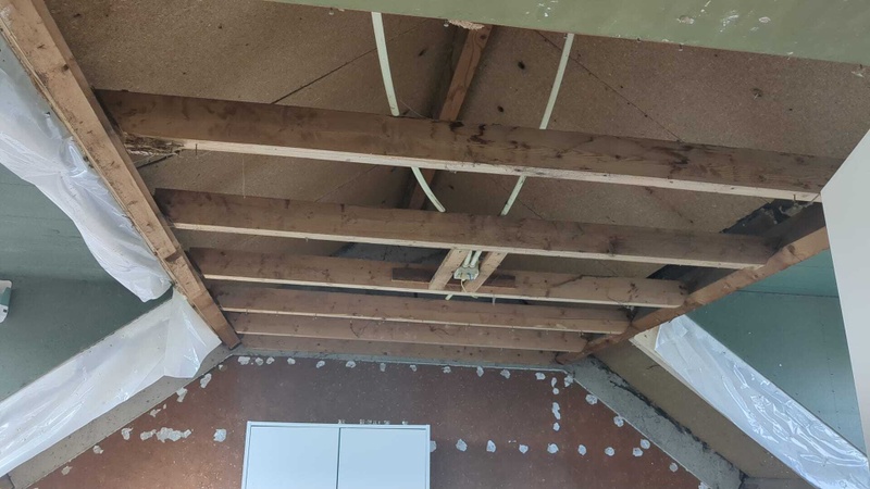

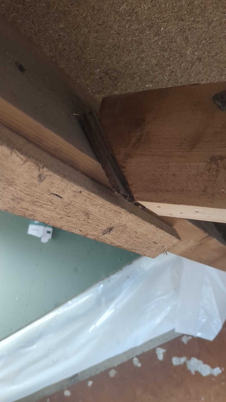

Nu hebben wij dus balken tussen de gordingen. Tegen deze balken zaten voorheen platen gemonteerd voor de afwerking. Tussen de balken en de gordingen zitten op sommige plekken lood. Ik vermoed om de boel netjes waterpas te krijgen. De balken kan ik met mijn hand torderen zonder dat ik echt kracht zet.

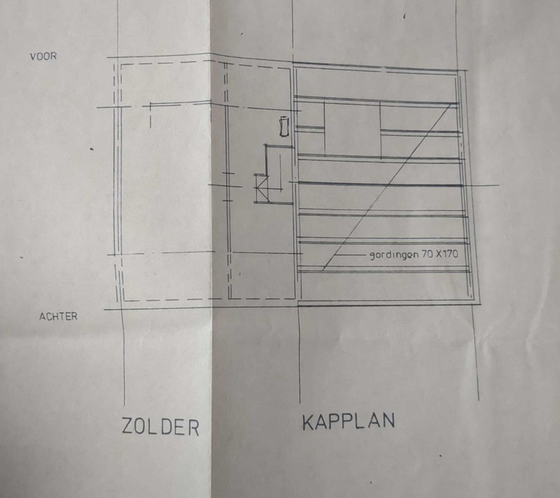

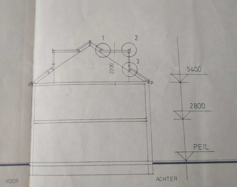

In de bouwtekeningen van de vorige dakkapel zie ik deze balken niet terugkomen. Ik vermoed daarom dat ze geen onderdeel zijn van de draagconstructie, maar zeker weten doe ik het niet. Ik overweeg sowieso om een constructeur naar het geheel te laten kijken, maar ik ben benieuwd naar jullie mening.
Ik heb twee bovenaanzicht foto's van het dak toegevoegd. Degene MET de handtekening is van het bedrijf die de dakkapel heeft geplaatst in '87. Degene ZONDER is hoe de woning is opgeleverd in de jaren 70. Geen idee of jullie daar wat aan hebben, haha.

Die balken lijken daar alleen geplaatst te zijn om het voormalig verlaagde plafond te dragen.

Als ze alleen aan de gordingen vastzitten zoals op de eerste foto lijkt dragen ze niks. Lijkt me idd bedoeld voor het plafond. Bij twijfel is een constructeur altijd slim maar dit zou ik wel aandurven.

De gordingen dragen het dak. Niet deze dwars balkjes die op stukjes lood rusten. De laatste foto waarbij een rondje staat met #1, zegt al genoeg.

als ze iets deden voor constuctie zouden ze trekkracht opvangen. maar ze lijken met slechts spijkers vast te zitten. als er trekkracht op kwam trekken die spijkers er zo uit.
dan had het met bouten of metalen strippen vast gezeten.
Dit kan er wel af denk ik.

Dit zijn geen dragende balken. Waarschijnlijk zelfs hergebruikte balken. Gewoon verwijderen.
Maar ernstiger is alle loshangende folie. Het dak moet aan de BINNENZIJDE dampdicht zijn. Dus kieren dichten, ook tussen de dakplaten. En de folie moet tegen het dakbeschot, of aan de binnenkant van eventuele isolatieplaten.
