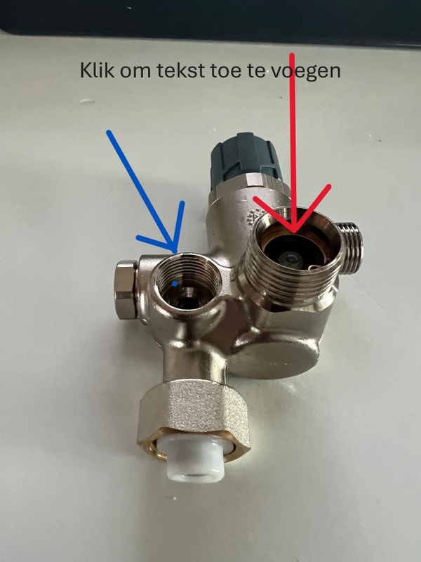

Dat ga je niet redden, of je moet beschikken over een draaibank om aansluitpunten te maken.
Je hebt namelijk de verdeler nodig van Quooker die ik op de foto laat zien ( daar is wel aan te komen)
Maar wat ik met blauwe streep aangeef moet de invoerslang van je ketel op aangesloten worden.
En op de rode streep het kokend water slangetje.
Je hebt de ketel en je ziet wat die aansluiting is.
En dan verwacht ik ook nog een probleem met je stekker aansluiting , de aansluiting boven de aanuitschakelaar bedoel ik.
En voor wat ik ooit begrepen heb is het kokend water slangetje aansluiting een speciale maat , ( bescherming voor namaak ) dat weet ik niet helemaal zeker.

  • BlueKeenan
Is het ook niet zo dat er een elektrisch geschakeld ventiel in zit? Zodat er alleen kokend water uitkomt zodra de ring van de kraan gebruikt is?
Oftewel, als gewone doorstroomboiler kun je dat ding uberhaupt niet gebruiken zonder er een hobby project van te maken.
Ik zou hem verkopen en een geschikte aanschaffen.
