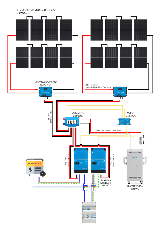

Wij zijn sinds kort eigenaar van een huisje in de Italiaanse Alpen waar we binnenkort gaan wonen. Dit huis is volledig off-grid. Momenteel is er net genoeg elektra voor de verlichting (1 zonnepaneel met een 12v accu). Ik wil hier zelf de elektra gaan aanleggen. Het is een klein huisje met een relatief kleine energiebehoefte.
Allereerst wil ik de zonnepanelen icm accu gaan aanleggen. Ik ga in het begin voor 2x Victron Multiplus-II. Mocht het moeten, kan ik hier nog een derde bij plaatsen in de toekomst als de energievraag verandert of als het niet voldoende blijkt. Hetzelfde geldt voor de zonnepanelen.
Ik heb onderstaand schema gemaakt en vraag me af of ik hierin nog iets mis of anders kan doen, vandaar dit topic.
Mijn twijfels momenteel:
  • Ik ga nu uit van een Multiplus-II 4k5. Is er voor mij een meerwaarde voor de 5000? Aangezien ik niet op het net zit aangesloten is de extra A aan laadstroom niet nuttig voor mij.
  • Is het slim om nog schakelaars in dit systeem te plaatsen? En zo ja waar zou dit moeten?
Aangezien dit onze enige energievoorziening is wil ik niet besparen op onderdelen, maar ik wil ook niet onnodige onderdelen plaatsen.
Hebben jullie feedback en/of tips voor mij op dit schema? AC-kant komt later.
Afbeeldingslocatie: https://tweakers.net/i/1rnqPXjMJQ-3fWZ5BjQh165hcQ8=/x800/filters:strip_exif()/f/image/Ciz9FJyTFCuAydum5vOPpHe4.png?f=fotoalbum_large
[ Voor 5% gewijzigd door lucash op 06-03-2026 10:34 . Reden: Foutje in schema ]

Weet je al ongeveer wat je er op wilt gaan draaien? Dus verlichting, ventilatie, waterpomp etc. Gaat het huisje alleen in de zomer gebruikt worden?

Ohja goed om ook te vermelden inderdaad.
Altijd:
- Vriezer
- Koelkast
- 1-fase inductiekookplaat
- Waterkoker
- Verlichting
- 2x Laptop
- 5G FWA Internetmodem
- Kleine warmtepompboiler (80-100L)
Bij goed weer of genoeg accu capaciteit:
- Oven
- Afwasmachine
- Televisie
- Wasmachine
- 3x extern beeldscherm voor laptops
- Stofzuiger (steelstofzuiger)
- Robotstofzuiger
- Keramische kachel als houthaard nog niet warm is
We zijn ons bewust dat we op slechte dagen niet de luxe kunnen hebben die we gewend zijn in NL en dat we sommige apparaten moeten wachten tot goede dagen.
Wel is het zo dat we heel gunstig liggen qua zon en ik de zonnepanelen op het veld kan leggen en dus ook door het jaar op 3 of 4 standen/hoeken wil gaan zetten.

lucash schreef op vrijdag 6 maart 2026 @ 10:31:
Gaaf waarom niet direct voor een Victron RS gaan met ingebouwde MPPT, die heeft ook een hogere efficiëntie.
Vroemt met EV | 13.000WP | 14kWh Thuisaccu | 2x MHI SRK/SRC 35 ZS | LG-WH27s Boiler

Waar haal je je water vandaan? Als dat met een pomp moet dien je daar ook rekening mee te houden (afhankelijk van hoe diep grondwater zit heb je al snel een pomp die >1kW doet)
En heb je al eens gerekend of op een (reeks van) slechte dag(-en) je uberhaupt de wel noodzakelijke verbruikers draaiende kan houden? En aan welke warmtepomp ga je die warmtepompboiler aansluiten?

revolution-nl schreef op vrijdag 6 maart 2026 @ 13:25:
Heb dit gebouwd met het oog op uitbreidbaarheid waar nodig. Een MPPT is naast de RS nog wel te plaatsen, maar meer vermogen in huis moet denk ik gelijk nóg een RS zijn zonder dat ik misschien de MPPT daarvan ga gebruiken (of zie ik dat verkeerd)?
pagani schreef op vrijdag 6 maart 2026 @ 13:40:
Water komt al uit een bron die gedeeld wordt met nog 2 andere huizen. Deze heeft genoeg waterdruk en hoef ik misschien enkel nog een kleine pomp bij te plaatsen als de waterdruk toch onvoldoende blijkt voor dagelijks gebruik.
Heb een berekening gemaakt en moet met dit systeem enkele dagen uitkomen met 0 opbrengst. We gaan altijd backup hebben voor koken (gaspit) en warm water (geiser op gasfles). En als het echt moet gaat de aggregaat aan.

Leuk, goed bezig!
(Aanvulling, ik las net pas goed je vorige comment, dus enkele vragen heb je al beantwoord)
Volgens mij heb je nog niet gezegd wanneer /hoevaak/hoeveel je van de woning gebruikt maakt.
En verwarming? Indien dat geen elektra verbruikt, en het huis wordt 365dg gebruikt, dan zou het zo maar 2500 - 3000kWh kunnen zijn. Het is net een normaal huis zeg maar😃
Dat is 7 tot 8 kWh per dag
Als ik ChatGPT vraag naar de opbrengst van 16 panelen van 420Wp in de alpen:
9000kWh op zuid, 11000-12000kWh met een tracker.
Belangrijkste punt is dec en jan: panelen op Zuid = 5,5kWh per dag. Dus met wat panelen erbij en onderstaande opmerking kun je voluit gaan.
Alleen geen electrische Sauna😉
Je hebt wel flink last van sneeuw.
Dat viel me afgelopen skivakantie weer op in Tirol.
Of verticale panelen, of zeer schuine en dan nog steeds zelf sneeuwvrij houden.
Dus nog minder opbrengst!
Dan je omvormer: je wilt denk ik op 1 fase blijven. Prima. Of je nu meerdere parallele neemt of 1 grote, maakt niet veel uit. Alleen het eigen verbruik. Dan is meerdere parallel geschakelde multiplussen wel handig: ze schakelen in cascade bij als het nodig is.
De modellen zijn vorig jaar aangepast: 4k5=4,5kW.
De 5000=5000VA, en 4000W!
Met jouw verbruik schat ik in dat je 20 tot 25A piek gebruikt.
Dus dat is 5750W dat de omvormer(s) (minimaal!) aan moet kunnen.
Voor de MPPT's: bereken alles altijd met de calculator. Vooral erg belangrijk voor koude gebieden! Die vind je hier: https://www.victronenergy.com/mppt-calculator.
Tip: neem een victron smartshunt voor een nauwkeurige SoC, ook al heeft je accu systeem/ meerdere accupacks die zelf al(!)
Dan de Lynx distributor: neem er 1 voor de ingangen (accu's en MPPT's), dan de Victron shunt, en dan een Lynx Distributor voor de Multiplussen.
Ps. Een diesel aggregaat zal wel geen optie zijn om de accu's on de wintermaanden op pijl te houden? Mocht je dat overwegen, kies dan geen Multiplussen, maar Quattro's. Die hebben daarvoor een eigen ingang.

Heel erg bedankt voor je uitgebreide reactie @GMJansen :D
Om antwoord te geven op de punten die ik nog niet eerder beantwoord heb.
In m'n eigen berekening kom ik op ongeveer 4kwh per dag uit. Dat is exclusief elektrische verwarming. Die wil ik wellicht nog bijplaatsen over 1-3 jaar, zodra ik meer inzicht heb in verbruik en isolatie van het huis. En dus wat ervoor nodig is qua uitbreiding van het systeem.
De zonnepanelen staan inderdaad zuidelijk gericht. In winter is de zon echter wel al om 15u achter de berg, maar pak wel de allereerste zonnestralen mee van de dag.
Over de sneeuw: Ja en nee. Ja, sowieso meer dan in NL, maar we liggen wel aan de zuidkant van de Alpen (invloed van Mediterraanse zee), 'maar' op 750m en op het zuiden gericht. Dus niet te vergelijken met de sneeuw die in Tirol kan vallen en op grote hoogtes. Jammer maar ook weer niet :9 En daarnaast, ze komen op het veld te liggen en niet op het dak, dus gemakkelijk vrij te maken mocht er toch een sneeuwdump komen.
MPPT tracker calculator heb ik inderdaad gebruikt van Victron.
Is het opsplitsen met 2 lynxen een must of meer handig icm de shunt? Dat is puur om de data nauwkeuriger te krijgen? Ik zie dat er ook een Lynx Class-T is, dan kan ik die ook gebruiken en de class-t zekeringhouder weghalen. Die shunt is niet goedkoop :o Ik had eigenlijk gehoopt het met 1 distributor te kunnen doen.
Thanks voor de link met het hydroelektrische systeem. Dat stroompje is wel iets groter dan de mijne hehe..
Ik heb er uiteindelijk ook voor gekozen om per 2 strings een combinerbox (met overspanningsbeveiliging, bliksembeveiliging en schakelaar) in te zetten die daarna via één 10mm2 kabel verdergaat naar de smartsolar. Vooral de bliksembeveiliging lijkt me geen overbodige luxe. Is er verder nog iets dat ik kan doen tegen een inductielus?

Sowieso niet die 4k5 nemen. Die dingen stinken enorm en Victron heeft dit nog niet opgelost.
Beter koop je dan 3x een MP 3000 in Duitsland voor ca 300 euro per stuk. Heb je 3x 4500W piek vermogen en 3x 2500W duurvermogen.
Naast je distributor zou ik ook een T-Class zekering nemen. Netste is in de Victron houder uit de Lynx serie.
Verder zou ik de Cerbo vervangen door een Raspberry met VenusOS. Goedkoper en een stuk sneller.

@lucash lucash, even je punten doornemen.
4kWh /dg en 32kWh batterij is een mooie balans voor 1 tot 2 dagen autonomie.
Puur elektrische verwarmen gaat heel hard met het verbruik. Vooral in de winter heb je je batterijcapaciteit hard nodig. Dus ben wel benieuwd hoe je dat wilt gaan doen. Maar dat is dan voor over 1-3 jr.
2 lynxen + shunt is gemak, ontzorging en uitbreidbaar. Maar geheel wat je zelf wilt en kunt maken/hoe handig ben je. Daarbij ook meteen een kritische noot: een paar honderd ampere is iets anders dan een 16A huisgroepje aansluiten.
Geen 'shortcuts', alles netjes ontvetten, op moment aandraaien, goed zekeren en de juiste kabels met de correct gekrompen kabelogen.
Mijn idee is dat je met 1 set kabels van de mppt distributiebox komt,  1 van de batterij. Dus daar heb je al een busbar nodig.  De lynx heeft er 4, dus 2 reserve.
Voor de andere kant heb je ook 2 van de 4 naar de multi's bezet. Dus dan kom je al vrij vlot op 2 lynxen.
Shunt: met 1 batterij heb je misschien(!) een nauwkeurige SoC. Met 2 wordt het al lastiger. Moet het: nee, maar het is wel erg fijn goede waardes te hebben. Dus de keus is aan jou,  en uiteraard kan het later ook nog als je batterij teveel drift.
Lynxen: een dikke koperen of nog dikkere alu plaat / busbar is natuurijk ook goed, maar ook niet goedkoop en je hebt weer losse zekeringen met de desbetreffende aansluitingen nodig. De Lynx Class-T als ingang is natuurlijk ook prima. Maar een power in met net daarvoor een zekering voor de Mppt en Class-T kan ook.
De multi's moeten ook gezekerd worden,  daar is een lynx distributor met mega fuses geschikt voor.
Ps. Pak wel 1 boutmaat, M10. Victron heeft ook nog de oude M8 variant.
Dus ja, je bespaard geld als je het niet doet,  maar je hebt wat meer kosten aan losse spullen, kabelogen/aansluitingen en zekeringhouders.
MPPT:
Goed dat je inductie en bliksem noemt.
Ik ben geen PV expert, maar weet wel 2 dingen: leg de string nooit in een lus.
Leg de pv kabels dus niet zoals je het getekend hebt, maar leg de zwarte kabel bewust naast de 'aanvoer', dus de + en - naast elkaar naar de mppt.
Hopelijk niet te verwarrend: de zwarte kabel gaat dus onder de panelen weer terug naar het meest linkse paneel, en vanaf daar samen met de rode naar de mppt.
Gestel (metalen delen) van de PV montageconstructie vereffenen (in de volksmond ook wel aarden genoemd): alles met 6mm2 soepele vertint koperdraad doorlussen.
Ik vermoed dat je een aardpen moet gaan slaan. Daarop kan dan meteen de aarde van de 230v kant/huis en de aarde van de multi's aangesloten worden.
Breng alles samen naar 1 sterpunt, vanaf daar naar de aardpen.
DC/Accu's niet aarden, maar zwevend laten.
Let er wel op dat de 2 sets van 4 panelen die parallel op 1 mppt zitten, wel in de identieke opstelling / hoek moeten liggen. De 2de set mag uiteraard anders liggen.
Als ik je tekening bekijk heb je de stroom van 70A (mppt-busbar) goed uitgerekend.
70/3= 25mm kabel, geen 6mm2!
Je vroeg nog of je schakelaars nodig hebt.
Dat is wel een dingetje.
Je moet de (condensatoren van de) multi's de eerste keer pre-chargen. Maar als de accu leeg is, en het systeem weer opstart weer opnieuw.
Dus voor elke Multi, of na de shunt is een schakelaar handig.
Zet daaroverheen (parallel) een dikke 100W gloeilamp met een drukknop schakelaar. Als de accu's leeg zijn: schakelaar uit.  Als ze weer wat lading hebben: drukknop indrukken totdat de lamp niet meer gloeit,  5-10 sec. Dan schakelaar aan.
Hoe je dat gaat doen als je er niet bent en de accu's gaan zelf weer aan als er weer PV is,  wordt je uitdaging. Laat ons weten hoe je dat oplost!
Multi's parallel vs in cascade
Victron heeft het in de handleiding over max 6 parallel. Je kunt de eerste natuurlijk ook als hoofd unit aansluiten en de opvolgende in cascade. Dan heb je het laagste standby verbruik. Handig in jouw geval.
Dan geen 18W per niks doende unit, maar iets van 2 W. Op YT zijn daar wel voorbeelden van. Ik meen dat Andy (off grid garage Australië) die opstelling heeft als je meer info wilt.
Bij een lage SoC en kritische gebruikers (diepvries ed.?) en als je niet aanwezig bent,  dan kan ik me voorstellen dat je niet kritische gebruikers uitschakeld.

Tillumen schreef op woensdag 11 maart 2026 @ 16:49:
Geldt dit ook voor de 6k5? Die had ik in mijn configuratie gepland.
Ehh, da's geen geld. Nkon vraagt er ruim €200 meer voor. Heb je een linkje van een bedrijf die voor dat geld verkoopt?

Ja beide hebben dit probleem. Het is de hars in de nieuwe aluminium trafos. Beter pak je dan de 5000 met een koperen trafo.
Yes die had ik al ingecalculeerd, is misschien niet heel duidelijk in m'n ontwerp, staat net na de accu in aparte (niet Lynx) zekeringhouder.
Hier twijfelde ik inderdaad ook over. Maar met alle verloopstukjes (2x ve.direct (smartsolar), 1x ve.bus(Multiplus), 1x (als shunt dan 2x) ve.can(accu)) weet ik niet of de raspberry echt zoveel goedkoper is. Wel leuker project, maar heb al zo veel projecten liggen :P

GMJansen schreef op woensdag 11 maart 2026 @ 23:53:
Als we daar uiteindelijk voor kiezen gaat het altijd icm de houtkachel zijn. Zoals je zegt, puur elektrisch en dan ook nog off-grid gaat echt bijna niet. Dan wordt het elektrische deel puur om kortstondig te verwarmen en niet een gehele dag.
MPPT:
Niet verwarrend, zo was ik het inderdaad ook van plan :) In tekening lijkt het niet zo.
Oeps 8)7 Logisch ja.. Dat gaat inderdaad een dikkere kabel worden.
Even hierin verdiept. Thanks voor het opwerpen van dit. Ik lees hier en daar dat je off-grid met mppt's niet steeds hoeft te pre-chargen, omdat de mppt's dit doen. Dus als de accu niet leeg is en voor wat voor reden de multiplussen afgekoppeld zijn, dan wel pre-chargen, maar als de mppt's aangaan overdag en de accu was leeg, dan doen zij het werk van de pre-charge. IK duik hier hoe dan ook nog even wat verder in.
Ik heb nog geen ervaring met Shelly's icm met de Cerbo, maar zelfs met het ingebouwde relais zou je, met een nog een groter relais daarop, groepen automatisch kunnen uitschakelen.

Thanks voor de tip. Dan ga ik denk ik toch voor de 48/5000.

Vanwege de lange levertijden momenteel bij NKON accu's ga ik voor twee 16kwh accu's van een ander merk.
Even als check: de twee 16kwh accu's moet ik parallel plaatsen en 1 kabel naar Lynx en niet de twee accu's los van elkaar naar de Lynx. Ik heb gelezen dat er 1 master BMS moet zijn en de andere slave MOETEN zijn. Klopt dat? Of kunnen de BMS'en van beide accu's op de Cerbo GX aangesloten worden en dat dit ook werkt. Er zijn namelijk twee BMS-Can aansluitingen op de Cerbo GX. Waarom zijn er anders 2?
  • jadjong
Nee, beide accu los aan de Lynx aansluiten. BMS kabel wel doorlussen op de master/slave methode. Je logica betreffende de tweede CAN aansluiting ontgaat mij een beetje, dan zou je bij drie of meer juist aansluitingen tekort hebben. :)

En klopt. Waarom is de tweede aansluiting? Als je twee verschillende accupacks/bms-systemen erop wil aansluiten?
  • Jim423
  • Laatst online: 10:21
Soms is de Lynx niet het eerste of laatste apparaat denk ik.
AMD Ryzen 5800X - 32GB DDR4 Corsair RGB - XFX 6900XT - Panasonic HIT 990Wp - AE200L WPB met cv-ondersteuning
  • jadjong
lucash schreef op zaterdag 28 maart 2026 @ 19:04:
Het is een bus (zou je niet zeggen met die naam :+) waardoor je altijd een in/uit hebt.
Heb je de documentatie al een gelezen van een RS, dat is een multiplus-II GX met een apart ingebouwd MPPT en een extra filter en communicatie bordje (dit volgens de documentatie van VE zelf ;)). Is natuurlijk geen slechte deal, maar dan kun je niet kiezen waar je je mppt zet.
  • Gunther.S
  • Laatst online: 09-09 22:06
Damic schreef op maandag 30 maart 2026 @ 20:51:
en nieuwere software, configureerbaar over het netwerk (dus geen VE.Bus-USB converter meer nodig), en ondersteuning voor live firmware-updates zonder dat het systeem volledig moet worden uitgeschakeld.
Daarnaast is hij ook lichter doordat er geen klassieke transformator meer in zit. Dat maakt dat hij ook minder lawaai maakt.
MPPT moet toch sowieso in de buurt van de DC bus.
Genoeg voordelen :)
