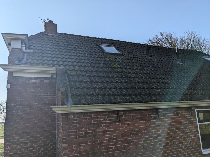

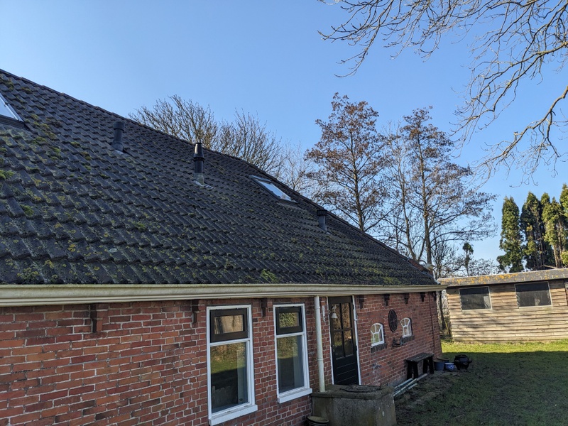

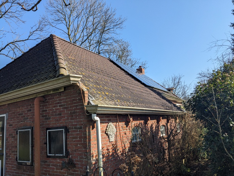

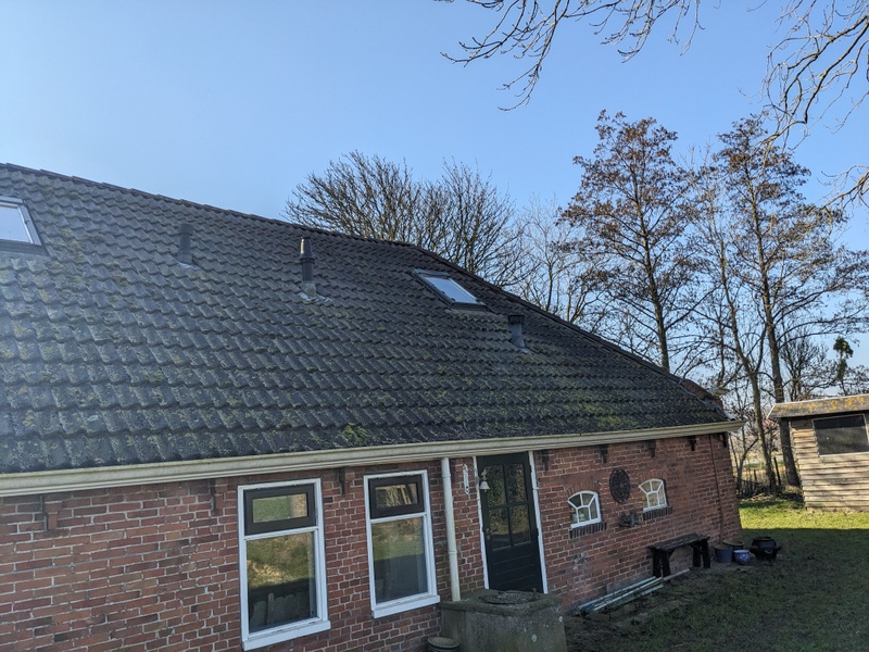

Vandaag een bezichting gedaan bij een huis waar we zeer serieus in geïnteresseerd zijn. We willen graag een vrijstaand huis met een ruime tuin en mer ons budget betekent dat we een huis gaan kopen waar nog wat aan gedaan moet worden. Prima. Hebben we vrede mee.
Dit huisje staat in aardbevingsgebied , maar is "op norm verklaard", wat volgens de makelaar betekent dat de constructie nog goed is. Ziet er allemaal redelijk goed uit. Paar kleine scheurtjes in de gevel.
Maar dan het dak. Aan de enekant liggen 10 zonnepanelen en ziet het er recht uit. Aan de andere kant zitten 2 dakramen maar ik meen ook een lichte knik te zien.
Aan de binnenkant is niets te zien want het dak is geisoleerd en met grenen planken afgetimmerd. Van binnen verder geen lekkage of verdachte plekken kunnen zien.
Alleen die knik dus. Het is wel een oud huis. De vorige bewoner is overleden en de erven wonen ver weg en willen er snel van af..Ben bang dat als ik bij mn bod een voorbehoud van technische keuring zet dat ik achter het net vis. Ook lees ik dat zon keuring niet veel zin heeft omdat ze alleen op zicht keuren? Ze halen er geen pannen af om te kijken wat de reden van die knik kan zijn. Of zit ik daar mis?
Ik kan zelf best klussen. En een reparatie van een deel van het dak zie ik wel zitten. Maar een heel dak vervangen niet.
Het is voor de rest wel echt ons droomhuis.
1 foto van de kant met zonnepanelen (volgens mij geen knik). De andere 3 van de kant met kleine knik.
Afbeeldingslocatie: https://tweakers.net/i/atExYZZJLTQM8ENU0gMAzszLL0M=/800x/filters:strip_icc():strip_exif()/f/image/IUVHjWspL4XyNlAXaQsYixT8.jpg?f=fotoalbum_large
Afbeeldingslocatie: https://tweakers.net/i/Nee4ako9EGBd0DNTVbH-wG2KOiU=/800x/filters:strip_icc():strip_exif()/f/image/r1PARRVtC1mt1ORxQbwczKdp.jpg?f=fotoalbum_large
Afbeeldingslocatie: https://tweakers.net/i/hX3bGLNIRvi3_sZavlo3v6TNQmw=/800x/filters:strip_icc():strip_exif()/f/image/LVBHT9qUAtgykxQ0BnuuPDp9.jpg?f=fotoalbum_large
Afbeeldingslocatie: https://tweakers.net/i/hC7Qa2c6fwqShuV1HzgQSSkhznY=/800x/filters:strip_icc():strip_exif()/f/image/avDetKtK69hkGQe60V8U31JN.jpg?f=fotoalbum_large

Ze gaan met een keuring niet breken, als dat is wat je bedoelt.
Wat je kan doen is rekening houden met je bod dat het kan zijn dat je het dak moet herstellen / vervangen.
Ik weet niet hoeveel het huis kost, en als dit het enige is waar je je zorgen over maakt, prima toch :)

Als je het koopt zul je de boel toch los moeten halen. Op basis van een eventueel aanwezige code in het glas van de dakramen kun je zien hoe lang het er al inzit en ook op basis daarvan een idee hebben hoe erg het is. Ik denk zelf dat ze een ligger hebben doorgezaagd en die niet voldoende ondersteund om het verzakken op te vangen waardoor het nu dus een beetje doorzakt, dat is zelf wel op te lossen door de boel los te maken en eerst te stutten zodat alles weer recht is voor je die doorgezaagde verbinding weer goed stevig hebt.
  • No Hands
  • Laatst online: 07:43
Hoe spannend kan het zijn? Het is maar hout, daar kun je heel veel mee, ook zonder dat je speciale vaardigheden bezit. haal de binnenbekleding eraf op de locatie van waar je een knik ziet en bepaal wat er aan de hand is. Als het wat doorgezakt is, tikje eronder even omhoog, versterken en klaar.
Als ze in 1978 geïsoleerd hebben zonder folie kan het ook zijn dat er een stuk van je dakbeschot verrot is. Maar ook dat is weer op te lossen mettertijd. En een huis kan nog heel lang rechtop staan met een slecht dakbeschot hoor.
Een bouwkundige keuring gaat een mogelijke oorzaak niet opzoeken voor je, die gaat hooguit jouw constatering ook zien.

Bij dat dakraam is een te kleine gording geplaatst of afwezig.
Wat ik ook eens heb meegemaakt is een dakspant met houtworm die daarbij doorzakte.

Als het huis volgens norm is, is het dak goed vastgemaakt aan de muren en is het dak verstijfd.
Persoonlijk zou ik me er geen zorgen over maken. Ons dak is ook niet helemaal recht (soortgelijke bouw, denk ook zo ongeveer dezelfde leeftijd) en daar is niets aan gedaan toen vorig jaar het dak helemaal verstijfd werd.
(wel geinig, die laatste foto, dat is iets wat wij niet meer hebben, bij ons is daar een stuk bijgebouwd, was altijd al benieuwd hoe dat er oorspronkelijk uit had moeten zien :D)

Het is heel goed mogelijk dat je het dak plaatselijk moet verstevigen omdat er een draagbalk is doorgezakt, op zich hoeft dat geen probleem te zijn als je zelf handig bent. Misschien moet het dak sowieso nog extra geïsoleerd worden.
Wat ik wel zou controleren of de houten balken vrij zijn van houtworm. Als houtworm de oorzaak van de (lichte) verzakking is dan zou ik er met een grote bocht omheen lopen. Dat zou betekenen dat de rotte balk helemaal vervangen moet worden en al het andere hout behandeld moet worden. In de praktijk betekent dat het hele huis onder een gasdichte tent zetten en met een speciaal gas de houtworm doden. De onkosten zijn dan gigantisch.

Een knik in een dak kan vele oorzaken hebben, van zeer ernstig (zeldzaam) tot niets aan de hand (meestal). Op basis van een dergelijke foto kan je daar eigenlijk weinig over zeggen. maar omdat de lintvoeg er veder prima uitziet is de kans nog groter dat het onschuldig is of makkelijk op te lossen is.
Veder zegt je titel alles al: oud en knik ,ze gaan bijna hand in hand. De meest voorkomende reden voor een knik of zak is: De kruip van hout. Als je hout lang belast zal het steeds een beetje veder doorzakken. Daar is veder weinig mee aan de hand het wordt alleen steeds meer zichtbaar.

Bij de meeste huizen van die leeftijd is er wel ergens een knik in het dak te bespeuren.
Op zich helemaal niet erg, zolang het dak nog waterdicht is (pannen sluiten nog goed) kan het nog heel lang mee. Misschien wel even de panlatten nakijken, bij een beschoten kapconstructie zie je niet meteen of deze nog goed zijn. Ik werk in een Rijksmonument, daar zit op sommige plekken ook een welving in de eeuwenoude constructie, volgens de Monumentenwacht geen reden om het hele dak te gaan vervangen.
