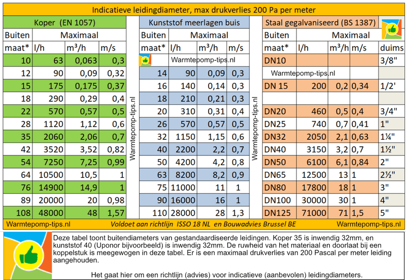

Wij hebben ons huis afgelopen jaren verwarmt met de Elga Toshiba warmtepomp. Solo. Draait ansich prima maar de dT is wat hoog. Dit is denk ik met name omdat de oude dikwandige 22 mm leidingen te weinig flow hebben.
Aan de wp zit 22 mm koper. Heeft het dan voor de flow nut om bijv 28 staal te pakken? Is de 22mm uit de warmtepomp zelf niet de beperkende factor?
Concreet:
Ik wil de cv leidingen vervangen voor dunwandig; 22 of 28mm?

Ja ,zeker staat op maximaal. Ik wil de leidingen vervangen. De vraag zou zijn of dat 28mm nut heeft als de warmtepomp zelf een aansluiting heeft van 22 mm.

Aanvoer van 35 graden en retour van 25.
Alleen vloerverwarming begane grond. Verdeler zonder pomp.
Ik vind alle antwoorden super fijn! Maar de enige vraag was of een leiding diameter van 28 mm nut heeft als de warmtepomp zelf een maat 22 mm heeft.

De huidige leidingen zijn nog gesoldeerd/gelast uit de jaren 70. Dus geen knietjes. Maar maar intern zijn die 15 mm ofzo. Aangezien het dikwandig is. Leidingwerk is ongeveer 6 meter. Van zolder naar beneden verdieping. 5 groepen verdeler zonder pomp. De warmtepomp heeft een maximaal vermogen van 5kw.
Maar nogmaals de vraag, voor de flow, dus indirect dT, heeft het nut om 28mm dunwandig te pakken als de warmtepomp zelf aansluitingen van 22 mm heeft. Neem aan dat het recht van de kleinste in dit geval de flow bepaald.

nee heeft geen zin en kan alleen maar geluid opleveren, gebruik gewoon modern dunwandige buis van dezelfde diameter als de WP.
Je dT probleem zit waarschijnlijk ergens anders, maar dat wil je niet horen dus ook prima.

Met 5kW is 28mm / dn25 helemaal niet nodig.
Hoeveel m2 vloer? Welke hart-op-hart, Welke leidingdiameter, hoeveel groepen?

Wij hebben genoeg installaties met 22cv op een warmtepomp aangesloten waar de stijgleiding was weggebouwd en deze op een pomploze verdeler hebben aangesloten. Waar de flow ruimschoots voldoende was. zelfs delta T 3 was nog haalbaar bij vermogens tot 8kW.
Moet je wel zorgen dat alles naar de stijgleiding mooi flowt en de aansluitingen naar de VV verdeler lekker ruim zijn.
Maar jouw verhaal klopt niet, jij hebt helemaal geen dunwandig CV 22mm
Jij hebt denk ik 1/2” dikwandig, da’s hetzelfde als 15mm dunwandig ong qua binnenmaat.
De buitenmaat is 21,3 mm

Vloer is 45m2. 10 cm hoh en 5 groepen.

Alleen dus de vraag of 28mm nog voor extra flow zou zorgen tov 22 mm als de wp zelf 22 mm aansluitingen heeft.
Door een dikkere leiding kan meer, dus is een hogere flow mogelijk met minder lawaai en minder pompvermogen.
Maar in eerst instantie wil je vooral meer flow door je vloerverwarming, als de dT daar al te hoog is.
Als je veel groepen hebt, of veel te lang groepen, of verstopte groepen, of een combinatie van.. dan los je het probleem niet op met een dikkere aanvoer. De bottleneck is en blijft dan je vloerverwarming.
Vandaar dat die vragen gesteld worden.
Kun je uitlezen hoeveel liters/minuut je WP echt uitspuugt?
Om uit te sluiten dat het probleem in je groepen zit, kun je ze ook eens allemaal dichtdraaien en dan steeds 1 open en even de tijd geven. Zo ze alle 5 bij langs gaan.
Als de groepen allemaal ongeveer even lang zijn, zou de dT van elke groep enigszins gelijk moeten zijn en een stuk lager dan als ze allemaal openstaan; want de volledige flow moet door 1 groep.

Die vloer kan al geen 5kW opnemen. Dat houdt met 4-4,5kW wel op.
Dat vermogen kan probleemloos door dn20.
Je draait bij dT 10 en 4,5 kW maar 390/u.
En dat gaat probleemloos door zelfs 15mm dunwandig (dn13)
De huidige leiding diameter is dus niet aannemelijk als primaire beperking.

Helemaal gelijk. Dikwandig. Dus binnen maat is rond de 15mm gok ik.
Dus 22 dunwandig is sowieso al een upgrade, maar 28mm dunwandig, heeft dat nog toegevoegde waarde over 22mm?

Door een dikkere leiding? Ik gok dat je bedoelt een grote binnenmaat? Ivm dat er nu dikwandig staal (dus dunnere binnenmaat) in ons huis zit.
Ik kan helaas niet ziet wat de liters per minuut zijn.
Wat mij opvalt is dat als ik alleen de vloerverwarming open heb staan (staat altijd open) dat ik bijvoorbeeld een aanvoer temp van 35 graden heb en een retour van 27 graden. Gemeten bij de warmtepomp. En dit dan 48 uur achter elkaar. Terwijl als ik er een radiator extra bij open zet ik een aanvoer van 32.5 en retour van 29.5 krijg.
Op de verdeler kan ik wel zien bij de 5 groepen dat er ongeveer 1.0 liter per groep door heen gaat. Dus in theorie 5 liter per minuut.
Als ik er een radiator bij open blijft die aantal liters het zelfde (ik zie wel even een kleine schommeling met het openen van een radiator maar de liters blijven ongeveer gelijk)
Hieruit de aanname dat de leiding diameter de beperkende factor is ivm dat er niet meer doorheen gaat dan die +/- 5 liters p.m.
Een radiator die helemaal openstaat, daar stroomt het water vrij rap doorheen en door de lage aanvoer is er weinig afgifte. Dat allemaal bijelkaar betekend een hele lage dT bij de radiator.
En daardoor is de dT bij de WP uiteindelijk ook een stukje kleiner.
Die 5 liter per minuut die er nu doorheen gaat, is gewoon laag. En je had de pomp op maximaal zei je?
Volgens die link hierboven ergens zou ie dan iets van 19 liter/minuut moeten rondpompen.
Met alleen de VV open zou je dan toch echt de max per groep (zo'n 3,8 l/m) aan moeten kunnen tikken.
En zou je hoogst waarschijnlijk best wat ruis bij je leidingen horen
Dus of je vloerverwarming leidingen zitten verstopt of de knoppen op de verdeler knijpen de boel.
Als het aantal liters/minuut bij de VV gelijk blijft bij het openzetten van een radiator, dan kan de WP dus meer rondpompen, anders zouden het aantal liters/minuut op de VV inkakken.
Je aanvoer leiding kan dus prima meer aan. Je VV groepen niet, en dan kom ik weer op het stukje hierboven uit.

Even dubbelcheck. Een dikwandig stalen leiding van 21.3 mm heeft een vrij dunne binnen maat, zeg 15 mm. Door 15 mm kan 19l p/m lopen?

Twan dz schreef op zaterdag 7 maart 2026 @ 07:14:
Bedankt voor het antwoord!!
Afbeeldingslocatie: https://tweakers.net/i/YX1nRA5njGxUHLu2ywk3TbSxkHg=/800x/filters:strip_exif()/f/image/3wWcAcB0JHcMskdiBEMIor73.png?f=fotoalbum_large
Allereerst, je leidingwerk is 50+ jaar oud. Voor dikwandig staal zit je dan op de leeftijd waarbij het stuk mag gaan. De technische levensduur kan bereikt zijn. Ik zou het al preventief vervangen hebben bij de plaatsing van de WP.
Er komt dan zuurstofrijk water in het systeem wat weer extra slijtage oplevert en je plaatst een duur nieuw apparaat in vies/oud leidingwerk.
Over flow, tja, hoe vloeistof zich in een buis gedraagt is letterlijk een vak apart. Een betere uitlaat op je auto levert ook een paar procent winst op.
Een vernauwing in de buis, zoals bij een koppeling helpt niet mee, maar uiteindelijk is het een optelsom van alle weerstand. Dus die 6m is echt wel erger dan alleen een koppeling. En daarna komt ook de vloerverwarming nog, met alle weerstand die daarbij hoort. De totale weerstand bepaalt de flow, niet 1 ding (behalve een afsluiter die dicht staat :+ )
Of je nu moet gaan vervangen vind ik persoonlijk een lastig dilemma. Als dit het laatste dikwandige stuk is, dan zou ik het vervangen. Je twijfelt er aan, het is te dun voor het mooie en het is technisch afgeschreven, bij elk probleem wat je ermee hebt is de eerste gedachte 'had ik maar' of 'moet het nu toch maar'.
Zitten er echter nog radiatoren op dikwandig staal dan zou ik een beetje gaan twijfelen. Het systeem weer leeghalen gaat die stukken geen goed doen. Dus voor je het weet heb je ergens een klein lekje, moet je gaan bijvullen -> extra zuurstof erin en de volgende stap is alles vervangen.
Zitten er radiatoren direct op dit leidingwerk, dan zou ik er vanaf blijven of echt alles vervangen. Gaan koppelen op dikwandige buis is al een uitdaging, op antiek maakt dat niet beter. Maar ik zou er dan aan beginnen als er een betere aanleiding is, zoals een verbouwing of het vervangen van enkele radiatoren oid.
Door 0.1mm kan zelfs nog 4l/m, hangt van de druk af. Bij mijn voorbeeld kun je er staal mee snijden >:)
Maar wat ik meekrijg uit de installatie handleiding van deze warmtepomp zit je een maat te klein. Ze verwachten toch wel 20mm binnenmaat, dus 22mm staal/koper of 26mm MLC.
