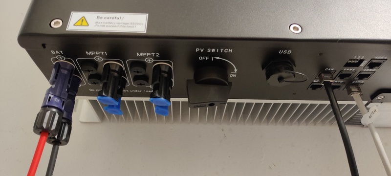

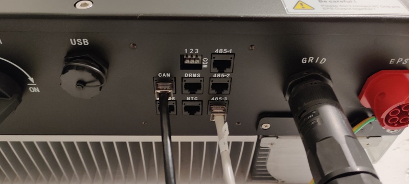

Hallo, ik heb al een tijd terug bij ZelfBesparen Zonnepanelen (5+ jaar terug) en een Thuis Accu (~1+ jaar terug) gehaald, nu is een paar weken geleden ZelfBesparen failliet gegaan en werkt de thuis accu niet meer.. Het BBT systeem dat ze hebben is overgezet naar BBOLT, maar daar vragen ze een abbonnement van 6,50 per maand om gebruik te maken van uberhaubt het zelf-verbruik systeem.. Dat lijkt mij bijna afzetterij..
Nu heb ik de zonnepanelen met een Enphase systeem, en dat werkt allemaal nog prima, allee de accu doet nu niets, de vraag is hoe ik deze dus werkend krijg (lokaal het liefst) zodat het gewoon zelf-consumptie wordt, en of ik dat als techneut (maar wel leek kwa electriciteit) dat uberhaubt moet proberen..
Kwa hardware heb ik dus 8 440W zonnepanelen met omvormers, die gaan dan naar een eigen groep in de meterkast, de Thuisaccu is 15KWH en zit via een Growatt omvormer, die gaat met een ethernet kabel en P1 aansluiting naar een apart doosje + 2 groepen langs de meterkast...
Moet ik op een manier dus de zonnepanelen direct op de Growatt aansluiten (de PV aansluitingen?) zou dit willen werken.. of zou ik idealiter mijn meterkast met rust kunnen laten en dit anders voor elkaar kunnen krijgen?
Afbeeldingslocatie: https://tweakers.net/i/GUCLrirvT63hftzZC0bThcPmsMo=/800x/filters:strip_icc():strip_exif()/f/image/VA2N6qoQJ4ttEgH06oEn51di.jpg?f=fotoalbum_large
Afbeeldingslocatie: https://tweakers.net/i/lG-ZmfXoqeVSRph7rre2tlcC2-k=/800x/filters:strip_icc():strip_exif()/f/image/sPMs2cikygOrnRHYrx9wwoaZ.jpg?f=fotoalbum_large
Afbeeldingslocatie: https://tweakers.net/i/7x5HT3NOQ92W-AAfCgrnZYBSv80=/800x/filters:strip_icc():strip_exif()/f/image/Ug8lIGui6JzcMuesWFW7ltXJ.jpg?f=fotoalbum_large
Afbeeldingslocatie: https://tweakers.net/i/5I-qvrRo97ZCw2I8e7chy9yPrh8=/800x/filters:strip_icc():strip_exif()/f/image/htB2LnL6auyglGv2Kn5WU14c.jpg?f=fotoalbum_large

Ik denk zelf dat wat foto’s van de installatie wel kunnen helpen. Type plaatjes zijn wel handig van batterij en omvormer en de aansluitingen.

De CAN zal ws naar de BMS van je accu gaan, en de RS485 communiceren met de EMS (BBOX?) gok ik zo.

paQ schreef op woensdag 4 maart 2026 @ 23:23:
dat klopt, die zit aan de accu verbonden, de andere gaat richting meterkast naar dat BBOX ding

Ersus schreef op woensdag 4 maart 2026 @ 23:19:
Welke zoek je precies? het enigste uit de accu zijn 3 kabels, 2 stroomkabels (+ en -), die ethernet kabel. Of misschien had je de post nog unedited gezien

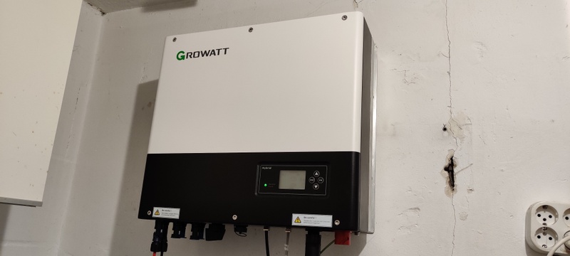

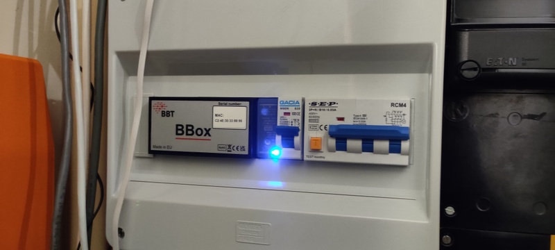

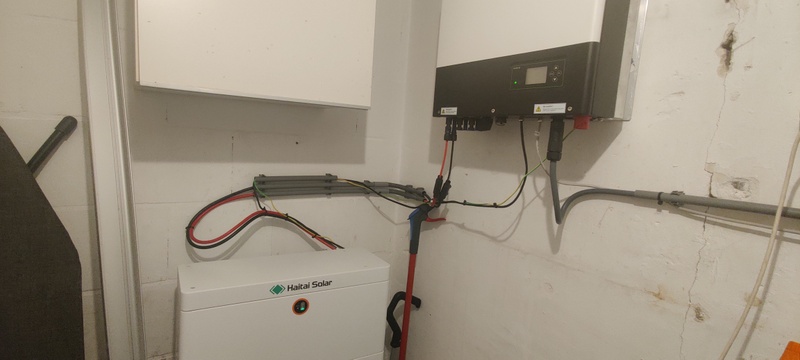

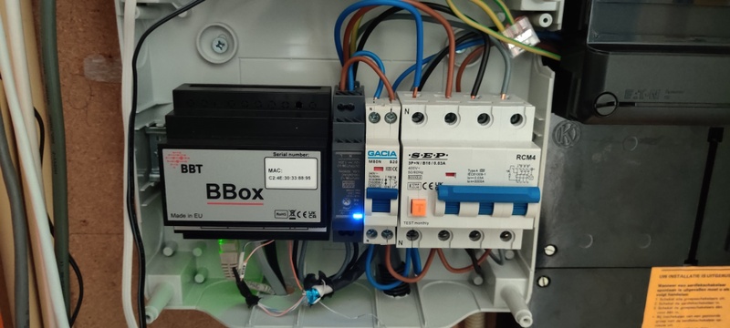

Ik begrijp de reply niet, maar om dan even compleet te zijn kwa afbeeldingen/setup:
Afbeeldingslocatie: https://tweakers.net/i/aAr0fWH2Nkai-GUHxYVTiPc8Tz0=/800x/filters:strip_icc():strip_exif()/f/image/cuNIUenGxps110swtAG6ZsKv.jpg?f=fotoalbum_large
Vergeef de rotzooi in de meterkast :)
Afbeeldingslocatie: https://tweakers.net/i/vYwamunL7FzqzOqe4rvhkHN3d8Y=/x800/filters:strip_icc():strip_exif()/f/image/BQmDBy905PWwr1GDQdo9lb67.jpg?f=fotoalbum_large

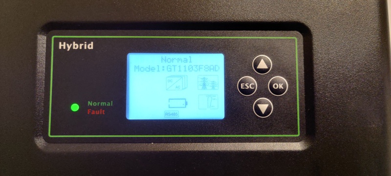

Her growatt model:
Afbeeldingslocatie: https://tweakers.net/i/D-K3hYxFq77JZR9AO7XJtoDsv5E=/800x/filters:strip_icc():strip_exif()/f/image/6IcR4L2c0HkjTBybk0D3Kql6.jpg?f=fotoalbum_large

Themperror schreef op donderdag 5 maart 2026 @ 11:53:
Her growatt model:
Sorry idd duidelijker uitgedrukt. Bericht was gekruist
Dank voor de xtra pics.

@Themperror De ethernetpoorten zijn om ze met elkaar te laten praten en om hem via modbus aan te sturen. Dat kun je ook doen, maar dat is verre van eenvoudig. Dit zou je trouwens ook gewoon in de handleiding kunnen lezen ;).
Een eenvoudigste manier is om een Shinelink (netwerkkabel) of ShineWifi (draadloos) aan te schaffen. Kost een paar tientjes en dan heb je het snel weer aan de praat. Ingewikkelder kan ook, maar dan moet je dus met modbus gaan stoeien. Je huidige bbox praat ook via Modbus met de omvormer.
Zo op het oog is het een Growatt SPH. Het modelnummer zegt mij niet zoveel, heb je ook een typenummer?

Niet hulpvol, maar wat een ongelooflijke bende is de hele installatie en dan bedoel ik niet alleen de meterkast. Hoe dat accu systeem gemaakt is... Wat PVC voor de sier aan de muur, tiewraps for the win en een veel te korte aarde draad.

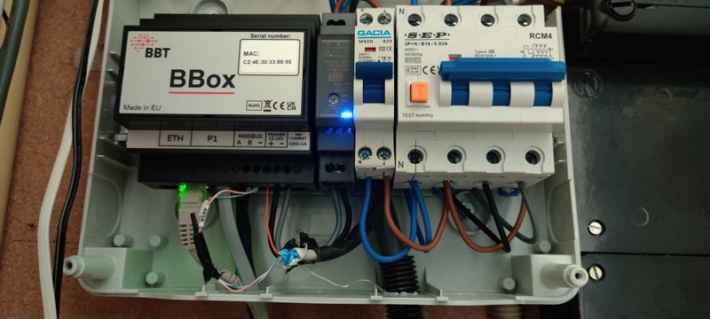

Dus ik heb even het kapje eraf gehaald, misschien dat het dingen nog duidelijker maakt?
Afbeeldingslocatie: https://tweakers.net/i/KeUMltSwpM0fmEbIET3CdS7PAXA=/800x/filters:strip_icc():strip_exif()/f/image/aGHoIQOna88GppI7eVunDl9V.jpg?f=fotoalbum_large
Afbeeldingslocatie: https://tweakers.net/i/OMXb4MVTlzWMshBTxOVhVVwQonA=/800x/filters:strip_icc():strip_exif()/f/image/qAVG9jc5TETnY1xyofj5YwMj.jpg?f=fotoalbum_large
Ik heb ook via nmap/Wireshark gekeken of ik remotely bij de BBOX kan komen, maar het lijkt erop dat alle poorten dicht zijn / geen services. replied wel op pings maar kan er verder niks mee.
Dus @storeman , aangezien je er veel vanaf lijkt te weten, ga ik het met zo'n shinelink en een chint meter het hiermee redden? aangezien ik de zonnepanelen niet direct op de omvormer kan zetten (althans zo lijkt het)
Ik heb via de webportal nog een model naam van de Growatt gevonden: Growatt SPH 10000TL3 BH-UP
Rig: AMD Ryzen 9950X3D, 96GB DDR5 6000Mhz, MSI Ventus X3 OC RTX5090

Die heb ik ook hangen.
Zit de BBOX ook nog aan je slimme meter? Aangezien deze zelf niet over een meter lijkt te beschikken? Of zitten er nog ergens CT-klemmen?
Interessant om te zien dat ie begint te laden. Doet ie dan NOM? Andere moet je dus de netwerk toegang gaan gebruiken om je accu te sturen, dat zou een bijzondere workaround zijn.

Ik weet niet wat NOM is, maar ik kan ook niks inzien nu, hij lijkt te laden met wat ik ruwweg gok dat de zonnepanelen doen nu..
de BBOX zit met de P1 aan de meter dus ik denk dat dat je antwoord is?

NOM=nul op de meter.
De BBOX leest dus je p1 poort uit en stuurt adh daarvan je SPH aan. Even kijken op je slimme meter of deze ongeveer op 0 draait, dan zal ie dus inderdaad NOM draaien.

Maar die utp netwerk kabel in de bbox gaat die naar je router? Of naar de omvormer (dit zou mooi zijn want dat is de Communicatie kabel.
Wat je dan nodig hebt
Is een inline smart meter
En een shinebox
En dan kun je via de growatt de instellingen aanpassen en krijg deze jou gebruik via ct klemmen binnen
https://www.solar-bouwmarkt.nl/smart-meter-in-line-3-fase.html smart-meter-in-line-3-fase.html
https://www.solar-bouwmarkt.nl/shinelink-voor-x-series.html

Die BBOX modbus is gelabeld als 485-B maar zit in de omvormer op 485-3. Ik weet niet of daar iets veranderd is? Verder zou ik persoonlijk ver wegblijven van apparaten die je in de cloud moet bedienen / accounts aanmaken. Ik zou een ander apparaat zoeken die de p-meter gegevens doorgeeft aan de omvormer en de oude kabels hergebruiken (dus niet draadloos)
De zonnepanelen direct op de omvormer ( ik weet niet zeker of dat met dit model zo is) heeft als voordeel dat de PV panelen DC zijn en de accu ook en direct wordt geladen. Nu zet de Enphase het om naar AC met een verlies en daarna zet de Growatt het weer om van AC naar DC weer met een verlies. Als je schaduw hebt zou ik die Enphase gewoon laten zitten.
Zoals in de fotos te zien is is de Growatt alleen via modbus aangesloten , deze gaat naar de BBOX, de BBOX zit vervolgens met ethernet op de router
Willempie27 schreef op zondag 8 maart 2026 @ 10:09:
Ik heb persoonlijk niks aangepast hier, ik zou niet weten wat alles doet, ik weet dat ik kort na installatie de batterij niet oplaadde, en dat kwam blijkbaar omdat die in de verkeerde 485 poort zat (had de installateur gedaan), toen ie dus in 485-3 zat werktte alles ineens.
De overige vrage heb ik geen antwoord op, ik ben altijd geweest van "Ik laat dit regelen door die bedrijven, en alles dan werkt is het goed". Als ik in alles dat ik wil eerst maanden lang theoretisch onderzoek moet doen en alle stof leren, dan kom ik ook nergens.. Nou dus achteraf in dit geval niet 'heel' handig geweest, maar je zou denken dat omdat beide dingen door hetzelfde bedrijf gedaan zijn, dat het wel enigsinds fatsoenlijk in elkaar zou zitten...

Na wat debugging lijkt het er op dat hetvolgende gebeurt:
1. Levering van de zonnepanelen gaat direct tegen mijn huidig gebruik op ( 400W van zonnepanelen en 600W gebruik == netto 200W gebruik op meter)
2. mits negatief, gaat het gebruik op 0W en het overschot naar de thuis batterij (die laadt dan op)
Nou staat mijn batterij de laatste paar dagen rondom 10% (feitelijk leeg aangezien hij niet lager gaat dan dit) en heb ik hem via de growatt naar ~24% zien gaan op wat mooie zonnige momenten, wat betekent dat er in iedergeval ook weer verbruik af gaat (dit heb ik ook waargenomen in de avonden), ik heb dit alleen nog niet op de meter bekeken, maar ik kan me niet voorstellen dat ie de accu leegtrekt en dat alsnog naar mijn kostten gaan :P
Dus wat dit hele verhaal eigenlijk lijkt te betekenen.. is mits ik alles goed heb, het simpelweg blokkeren van de BBOLT BBOX naar het internet er op lijkt te resulteren dan het naar "self consumption" modus verspringt. Nou heb ik ook vanuit alle reacties hier begrepen dat deze setup nonstandaard is, de shinelink is mischien nog wel iets om naar te kijken, maar om 150+ euro uit te geven voor een andere meter lijkt me 'voor nu' nog even iets te, aangezien het lijkt te werken..

Helder. Ik kom op 100 euro investering (shinewifi 25 + chint meter 75, via stralendgroen). Ik heb zelf de shinewifi geflashed met de openinvertergateway firmware, zodat ie alleen lokaal via mqtt met home assistant praat.
Ik heb op die manier inzicht en de mogelijkheid om AC te laden of juist te ontladen.
