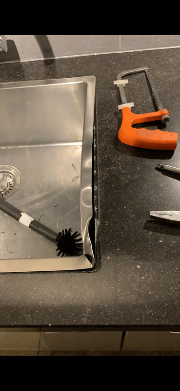

Wij hebben en Reginox spoelbak met zwarte coating die in korte tijd als een gek is gaan loslaten. We willen die daarom eruit halen en een nieuwe plaatsen, ik heb al contact gehad met Reginox en dit model is (behalve de versie met coating) nog courant en gewoon als RVS te verkrijgen in exact dezelde maat.

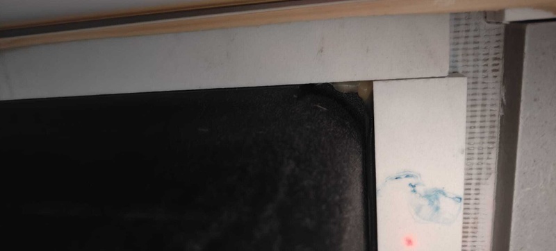

Maar nu komt het: ik krijg met geen mogelijkheid de bak los. Het is een vlakbouw dus ligt gelijk met het stenen aanrecht en van bovenaf is er geen mogelijkheid er iets tussen te krijgen. Van onderen zit de bak zelf gewoon erg in de weg, alles wat er potentieel tussen zou passen moet een hoekje om en de ruimte is maar ±1cm, ik heb de bouwmarkt uitgepluist en rondgevraagd maar niemand die iets hiervoor wist.
Hieronder de spoelbak en hoe het er van onder uitziet:
Afbeeldingslocatie: https://tweakers.net/i/525yZjM6dtIOEiSIU3KQWGZNVCs=/232x232/filters:strip_icc():strip_exif()/f/image/rNLWWY6StKvm24e3PNLRnFlx.jpg?f=fotoalbum_tileAfbeeldingslocatie: https://tweakers.net/i/HTNQOqFWSRiIZjG6unLTB4UVVX8=/232x232/filters:strip_icc():strip_exif()/f/image/CtihXrOGPGZr3GhpLYpgoLyX.jpg?f=fotoalbum_tile
Wat ik ook geprobeerd heb is met een föhn de rand van zowel boven als onder verwarmen in de hoek om zo een beetje werking te krijgen, maar er zit geen beweging in te krijgen. Waar ik ook mee te maken heb is dat het aanrechtblad van echt steen is en maar ±1-1,5cm dik is dus aan de bovenkant durf ik ook niet zomaar er iets tussen te forceren, als het aanrechtblad beschadigd ben ik verder van huis.
Ik heb ook al 2 installatie/loodgietersbedrijven die ik nota bene al ken ernaar gevraagd maar die zien deze klus niet zitten, te klein zeggen ze. En om zomaar iemand van werkspot ofzo in te huren vind ik ook een te groot risico op het krijgen van een beunhaas.
Nu heb ik als idee om van binnenuit met de dremel precies op de vouw of er net iets onder door te slijpen, dan zou ik bij de rand moeten kunnen komen, maar hoe haal je die los? Ik betwijfel of heet maken en er iets tussen wroeten genoeg gaat zijn gezien de kit waarmee het vastzit. Er zijn namelijk geen schroeven of iets dergelijks gebruikt, puur kit.
Ook zag ik wel middeltjes om kit los te weken, maar dat schijnt juist met een stenen aanrechtblad niet verstandig te zijn en ik las dat het soms niet eens helpt omdat itt een wasmeubel in je badkamer de kit niet open en bloot ligt maar tussen aanrecht en spoelbak gedrukt zit met zeer weinig tot geen ruimte (los van de kit aan de rand van onder die inmiddels weggesneden is).
Kortom: wie heeft de gouden tip? Of wat kan ik het beste doen?

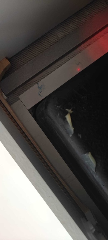

Het lijkt gewoon kit op de foto. Dat plakt wel, maar ook niet zó goed dat je het niet los zou krijgen met druk van beneden.

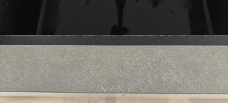

Je zegt dat het blad maar 1,5 cm is. Dus je kunt een lijn zetten op zeg eens 3 cm vanaf boven, horizontaal een stuk van een van de zijkanten inslijpen (verticaal teveel risico dat je het blad beschadigt). Als je dan ziet dat je nog hoger kunt, nog een stukje horizontaal eraf - en de laatste 2-3 cm omhoog slopen/knippen met een stevige tang. Of als je gewoon een vierkant uit de bak slijpt kun je daarna met een ijzerzaagje bij het bovenste stukje - daarmee kun je niet zo snel te lomp doen. Het staal is niet dik, ik verwacht niet dat een ijzerzaag (hand) daar problemen mee heeft. Als je eenmaal een beginnetje hebt waar de rand doormidden is, kun je gericht heel lokaal trekken (met een tang), en dan is kit ineens niet sterk.

Als ik zo van onder zie kan je inderdaad de bak er wel uit dremelen. En dan met een stanlymes de kit doorsnijden. Of iets van oplos proberen maar dan kan je er al een heel stuk beter bij.
Daarna mag je schrapen om de rest kit te verwijderen maar moet niet al te onmogelijk zijn zo.
Je hoeft niet van onder te slijpen, je ziet dat die hoek van 90 graden vrij van het blad ligt dus je kan gewoon van binnen uit de bak die hoek van 90 volgen. Alleen niet te diep duiken met je slijpschijf. doe er anders een stukje hout tussen dan kan het ook gewoon niet dieper gaan.

Dit is waarschijnlijk vastgezet met een polymeerkit. Dan is eigenlijk alleen mechanisch te verwijderen, het lost niet op.
Je beste optie is lossnijden met staaldraad. Tape de randen van het blad af, maak ergens aan de zijkant een gaatje (stanleymes, heet stukje stroom/staaldraad) en duw het draadje erdoorheen. Evt kan je een kant omhoogdrukken of er een wig intikken.

Je probeert er nu via de mooie kant onder te komen, dus van buiten naar binnen. Als je niets wilt beschadigen, dan zou je ook kunnen overwegen om de bak op de hoek af te slijpen, zodat je vanaf binnen naar buiten kunt snijden. Slijpen heeft dan wel een zooitje....

Als de grijze kit toch wat zacht aanvoelt dan is het silicone.
Zo niet dan is het 2 componenten( keihard aanvoelen.)
Indien silicone, dan sileconeverwijderaar kopen .Zwaluw Sili-Kill Silicone Sealant Remover 100ml
de naad tussen bladdeel en bak voorzichtig insnijden met een stanlymes , dan de verwijderaar op gieten vegen.
Even in laten trekken , dan voorzichtig met een plamuurmes schuin tussen rand en staal van bak steken.
Rustig doen.
Dan als het plamuurmes er tussen zit , voorzichtig het plamuurmes door schuiven.Als de kit keihard is ( 2 componenten,, probeer dan bij Dekkerzevenhuizen info in te winnen, of bij keukenbladen fabriek.
Nog even voor je geruststelling, het is composit, en dat kan best veel hebben, zeker de sileconeverwijderaar.

Ik heb een composiet vlakinbouw bak van franke (Maris MRG 210/110-52). Die had ik in onderbouw moeten plaatsen. Met mijn lompe zelf (en de rest van het gezin) zitten er al zoveel butsen in de rand dat ik een nieuwe bak wil plaatsen.
Dat Fraganite zou heel hard moeten zijn, maar ja, het breekt toch echt af.
Bij mij zitten onder de bak een soort witte keramiek latjes gelijmd waar de bak in lijkt te rusten.
Het gat is getrapt ingefreesd zodat de rand gelijk ligt met de bovenkant van het blad.
Ik hoop dat ik de methode kan hergebruiken...
@ouwefreaker benieuwd of je nog tips hebt voor deze situatie 🙏

  • MooDyBLueS
@mooseman76 Mij is het uiteindelijk gelukt met veel proberen en veel geduld. Concreet gezegd heb ik met hulp van iemand gezorgd dat de bak iets omhoog geduwd werd, je tilt hem er niet uit maar door de flexibiliteit van de kit krijg je wel een klein openingetje. Op een hoek ben ik begonnen met een platte schroevendraaier ertussen duwen, de kleinste die er is en vervolgens een dun stanleymesje erin om de kit door te snijden en dat had veel geduld nodig, mesje brak op het begin af omdat ie vaak bleef haken, schroevendraaier schoot soms los.
Maar toen ik eenmaal 1 hoek had kon ik supermakkelijk een hele U-vorm lossnijden. Alleen achterin (tegen de wand) kon ik er niet tussenkomen met het mesje, dus dat was een combinatie van vaak de bak optillen (sifon was inmiddels losgehaald) en deels toch met het mesje zo ver mogelijk komen en deels heb ik ook een schroevendraaier gebruikt. Uiteindelijk kwam ik op het punt dat het dusdanig weinig kit was dat ik hem naar 1 kant kon kantelen en het daarmee los liet.
Vervolgens schoongemaakt, restkit verwijderd, even laten drogen, nieuwe kit, nieuwe bak erin en die tevens met de bijbehorende schroeven vastgezet (duimvast, niet muurvast, vorige zat puur met kit dus dit zal echt genoeg zijn lijkt mij) en dat zit nu alweer een tijdje goed.
