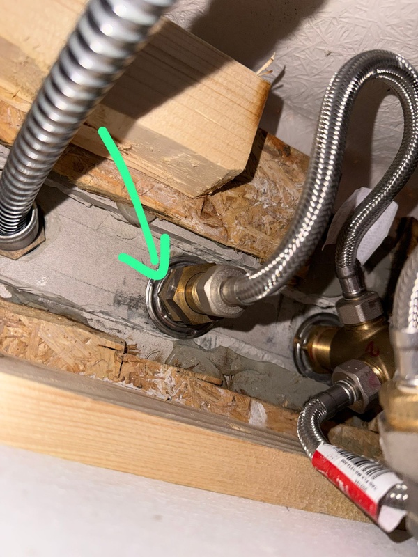

Hi Tweakers,
Ik ben op zoek naar iemand die weet hoe ik deze ring van de badkraan kan aandraaien.
Heb een waterpomptang, steeksleutel en nog meer dingen geprobeerd maar kom er niet bij.
Iemand tips? Alvast bedankt!

Je zoekt een kraansleutel

Een steeksleutel in de bankschroef en er een hoek van 90 graden in meppen?

  • dubbi3
  • Laatst online: 26-07 18:34
Dit is precies wat ik nodig heb!
https://www.hornbach.nl/p...leutel-10-250-mm/8733442/
Vanavond direct verhelpen. Onwijs bedankt voor jullie input. Nu kan ik direct verder.

Reinier schreef op woensdag 4 maart 2026 @ 18:35:
Ik ben weer op tweakers hoor haha
Afhankelijk van de diepte en de grote, wat soms ook kan is een lange dop als je het slangetje eraf draait.

BlueKeenan schreef op donderdag 5 maart 2026 @ 15:57:
Mwah, ik heb geen chemisch anker genoemd :)
Grootte. Ik ben weer op Tweakers hoor.
